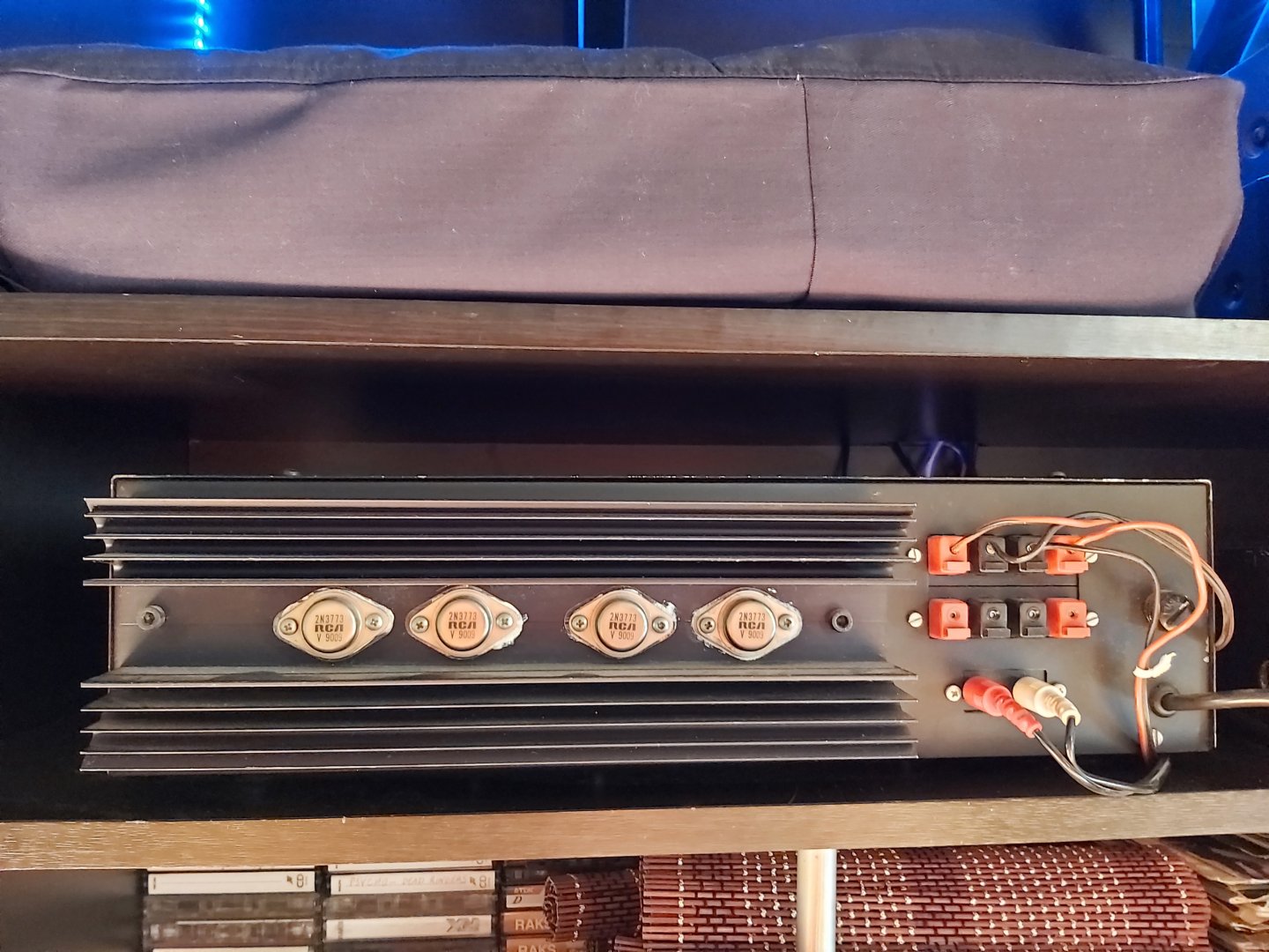

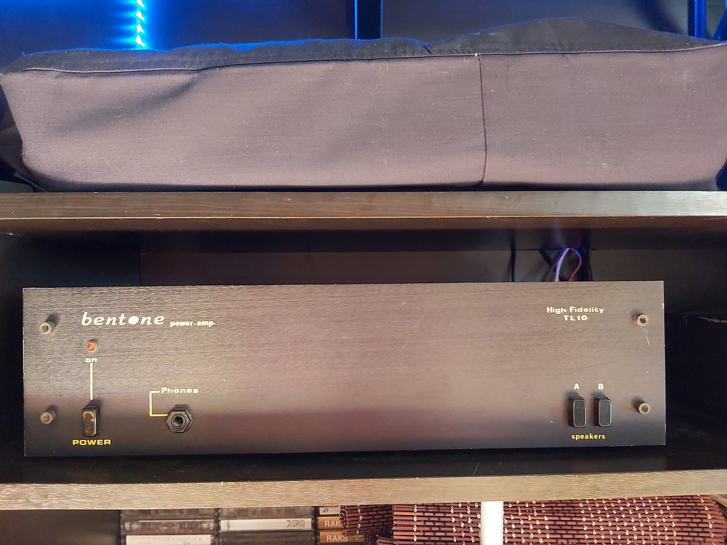

Μας λες κάποια στοιχεία για τον τελικό. Είναι εντελώς άγνωστη η ονομασία του. Ανέβασε κάποιες φωτογραφίες.
100
12
Ναι όντως κι εγώ δεν μπόρεσα να βρω κάτι , ξέρω μόνο ότι είναι ελληνικής κατασκευής, τον είχε φτιάξει για τον πατέρα μου ένας τεχνικός στην Αθήνα κέντρο. Περίπου 30 χρόνια πριν.
Είχα βρει αγγελία άλλη μια φορά έναν ίδιας επωνυμίας.
