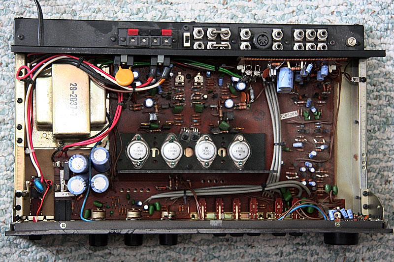

Τώρα βλέποντας την φωτογραφία του τελικού σου, φαίνεται "στιβαρή" ιδιοκατασκευή, εάν τα τέσσερα mofset με την ψύκτρα είναι και για τα δύο κανάλια, δεν μπορεί να είναι 2Χ100 βατ τάξη ΑΒ στο κανάλι, ίσως ο κατασκευαστής να εννοούσε 100 βατ και στα δυό κανάλια μαζί, αυτή η διάταξη για να είναι 100 βατ θα πρέπει να έχει συμμετρικά άλλη μια ψύκτρα με τέσσερα mofset, μιλώντας πάντα για τάξη ΑΒ, θα μπορούσε βέβαια και με μόνο δύο mofset push pull στο κανάλι, να δώσει 100 βατ, αλλά τότε δεν θα μιλάγαμε για ενισχυτή hifi.
Για να εκτιμήσεις καλύτερα τον τελικό σου, θα μπορούσες να ανοίξεις το καπάκι, να δεις το τροφοδοτικό του, (μετασχηματιστής και πυκνωτές τροφοδοσίας ).
Τέλος ο NAD ο κλασσικός 3020, έχει ακριβώς το ίδιο τελικό στάδιο. (δύο mofset push pull στο κανάλι), δες φώτο, 'ισως και ο i να είναι έτσι.
