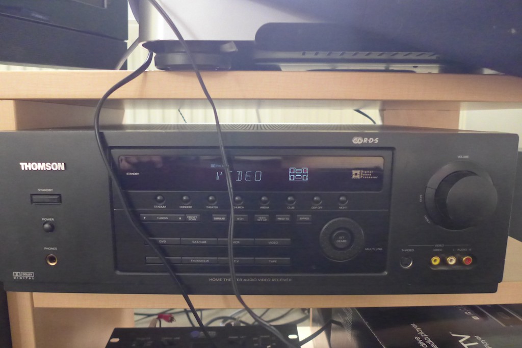

Συνεχίζω το thread γιατί έχω αντίστοιχο πρόβλημα. Προσπαθώ να συνδέσω την τηλεόραση με 3 τρόπους με ενισχυτή και οι τρεις τζίφος.
1) Από scart σε scart
2) Με minijack από το phono της τηλεόραση στην είσοδο cd του ενισχυτη και επιλογη cd στο μπροσινό μέρος
3) βάζοντας ένα rca τριπλό καλώδιο στην είσοδο cd του ενισχυτή, αφήνοντας το κίτρινο να περισσεύει και βάζοντας την άλλη άκρη σε όλες τις πιθανές εξόδους της τηλεόρασης.
Κάνω κάτι λάθος; Παίζει ρόλο η ύπαρξη αποδικωδικοποιητή (edision);
Ακολουθούν οι φώτο
ika

Το audio line out της TV, είναι το κόκκινο & άσπρο θηλυκό RCA (αριστερά στην δεξιά ομάδα συνδέσεων στην p1020723.jpg), πάνω από εκεί που λέει SUB OUT (μαύρο RCA). Κανονικά από εκεί θα πρέπει να στέλνει ήχο (L-R, Sub), δείτε μήπως η TV έχει κάποιο menu, που να ανοίγει ή κλείνει την έξοδο του ήχου.
Υποθέτω ότι ο αποκωδικοποιητής στέλνει σήμα κατευθείαν στην τηλεόραση και ότι ακούγεται κανονικά ο ήχος από αυτήν.
