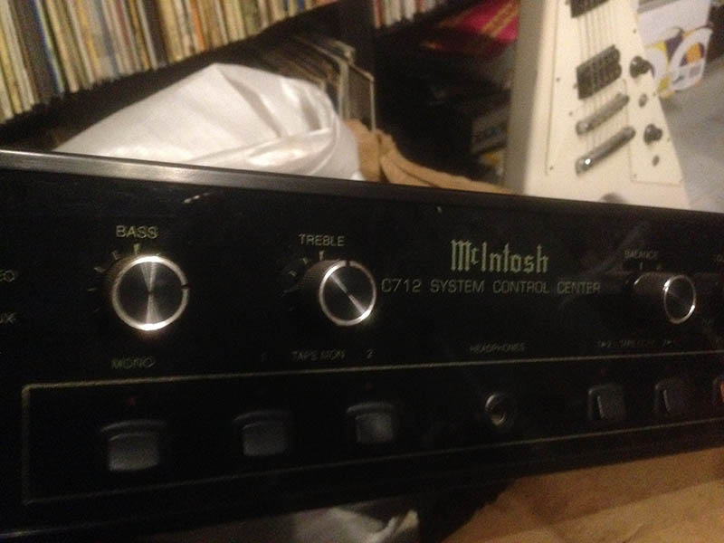

Καλησπέρα, καινούριος στο forum.

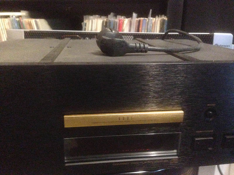

Θέλω να ξεσκονίσω κάποια μηχανήματα και δίσκους βινυλίου, να ακούσω. Έχω τα παρακάτω μηχανήματα, και αν μπορεί κάποιος να βοηθήσει, πως τα συνδέω, αν χρειάζομαι και τον προενισχυτή ή όχι, τι διαφορά έχει, και μια κριτική αν είναι ικανοποιητικά, ή τι πρέπει να αλλάξω, προτάσεις κλπ. Επίσης το μηχάνημα CD, ενώ είναι σε άψογη κατάσταση, δεν διαβάζει τα cd...τι μπορώ να κάνω για αυτό?
1. Πικάπ Technics SL1210-MK2
2. Ενισχυτής Sanyo Plus P55
3. Προενισχυτής Mcintosh C 712
4. Teac VRDS 25
5. Ηχεία KEF Q 55.2

Προκειται περι ενος ολοκληρωμενου συστηματος (κληρονομια ?) ,
οι πηγες στο Mcintosh C 712 και μετα αυτος στον Sanyo Plus P55 καλωδια στα ηχεια κι ετοιμος ...
ενα γερο ξεσκονισμα πρωτα βεβαια και μια αποσταση ασφαλειας οταν τα βαλεις στη μπριζα :D

Εντάξει τα έχω βάλει ένα-ένα στην μπρίζα και δεν έσκασε τίποτα...λες όταν τα ενώσω να απομακρυνθώ ε? Ερωτήσεις:

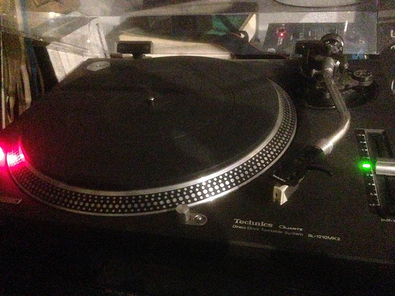

Το πικάπ στο input PH του προενισχυτή?
Τον προενισχυτή από output MAIN στο IN MAIN του ενισχυτή?
Τι παραπάνω θα μου δώσει ο προενισχυτής και αν πρέπει να ρυθμίσω κάτι από τα κουμπιά μπροστά?
Ο Sanyo, σε ποια κατηγορία ανήκει, τελικός?
Την γείωση του πικάπ που? Ο ενισχυτής δεν έχει τίποτα, ο προενισχυτής έχει ένα Gnd, σε αυτόν την βάζω?
Παίζει αρνητικό ρόλο που είναι διαφορετικές μάρκες?
ναι και το καλωδιακι στο γκραουντ - το χρυσο βιδακι
βεβαιως
χωρις αυτον δε θα παιξει τιποτα - ο σανυο ειναι τελικος
ναι - σαν ποιοτητα δε γνωριζω
βεβαιως
μπα οχι

[DOUBLEPOST=1492187013][/DOUBLEPOST]Ναι ,την γειωση στο Gnd του προ.
Ολα στο ρευμα , το πικαπ με interconect rca στην εισοδο phono του προενισχυτη και αλλο ενα interconnect rca απο το out του προενισχυτη στο input του τελικου.

Υγ Αν έχει κανείς καμιά ιδέα γιατί δεν παίζει το CD, και που μπορώ να το φτιάξω (το είχα πληρώσει καλά, κρίμα είναι), ευχαριστώ.

Άνοιξε καπάκι και πολύ απαλά με μπατονέτα βουτηγμένη σε οινόπνευμα καθάρισε το ματάκι η πήγενε να πάρεις ένα καθαριστικό cd σαν αυτό

Χίλια ευχαριστώ παιδιά, βαράει καλά, πρώτος δίσκος Zeppelin. Τα ηχεία KEF δεν έπαιζαν καλά, μάλλον τα είχα κάψει παλιά, έβαλα κάτι Peavey που είχα για πάρτυ, και είναι οκ, αλλά λίγο ξερός ήχος, δυνατός αλλά σκληρός, οπότε χρειάζομαι ηχεία.
Κατσαβιδάκι και πάμε στο CD.
http://www.birdphone.gr/gr/prdid/07c21451734e48098bdcebff5517736e/productinfo.aspx
Ποτέ δεν καθαρίζουν το ματάκι του laser με οινόπνευμα!. Το καταστρέφεις. Μόνο ελαφρά με υγρό τύπου AJAX για τζάμια, αλλά θέλει προσοχή να μην πιεστεί.
Εγώ το έχω καθαρίσει έτσι αρκετές φορές και δεν έχει πάθει τίποτα αλλά αν είναι καλύτερο αυτό που λες εσυ ας το καθαρίσει με αυτό. Όντως θέλει απαλά όπως είπα κι εγώ.
Καλησπέρα και χρόνια πολλά στην παρέα!
Θολώνει το τζαμάκι με το οινόπνευμα. Θα χαλάσει με μαθηματική ακρίβεια. AZAX λευκό είναι καλή λύση.
