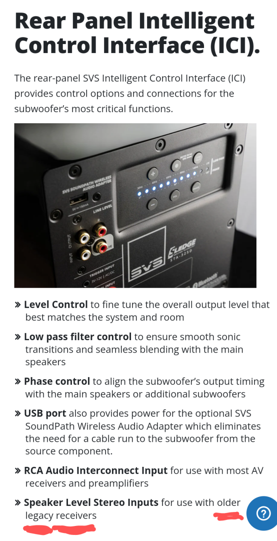

Αλλά αυτή η απάντηση συμφέρει στον κατασκευαστή αυτού του .....(δες τα κόκκινα)... ενισχυτή.
Τελευταία αναγράφεται αυτή η δυνατότητα (hi-level input) στα χαρακτηριστικά του σαμπ, χρήσιμη μόνον για "παλιά" μηχανήματα. 🤪

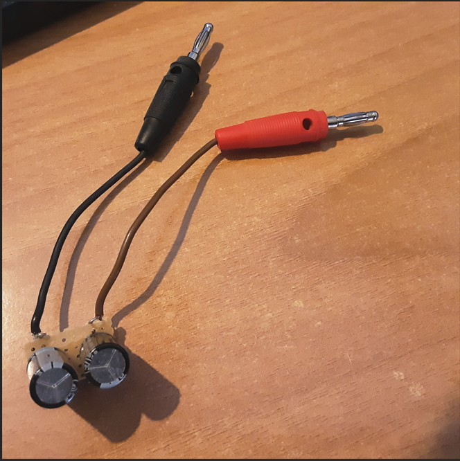

Οπότε, για "older legacy" εξοπλισμό, μια φτηνή λύση είναι η χρήση πυκνωτή σε σειρά με το δορυφόρο, ενώ πιο "σύγχρονη" λύση είναι η χρήση mini DSP.
Στην πρώτη περίπτωση, την φτηνή λύση, ένας πυκνωτής 500μf είναι λογική επιλογή.
Με ροζ θόρυβο και μια μέτρηση απόκρισης, μπορεί να γίνει δουλειά.
Εάν ο δορυφόρος έχει τρύπα μπας ριφλεξ, θα πρέπει να κλείσει αυτή, για πολλούς λόγους που δεν είναι της ώρας να τους αναφέρω (σεντόνι).
Με πυκνωτή έχω ένα ζεύγος Q-Acoustics Q3020i με ενισχυτή Marantz PM5005.
Προφανώς και δεν είναι η καλύτερη σύνδεση για να ενσωματώσεις sub, όμως είναι 10 φορές καλύτερα απ' ότι χωρίς sub και ακόμη καλύτερα απ' ότι με sub χωρίς υποτυπώδες cross προς τα ηχεία.

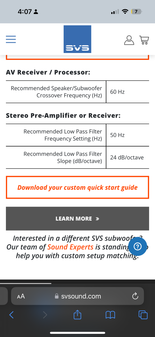

Βάλε το ηχείο σου εδώ . Σου λέει recommended low pass filter frequency και recommended low pass filter slope
Για τα linton
514
366
Μπορείς να ρυθμίσεις και τη φάση και έτσι να φέρεις ένα καλύτερο χρονισμό . Κάνε μια ερώτηση στην svs επίσης στείλε ένα αναλυτικό mail και με φωτογραφίες από το χώρο σου και ζήτα αναλυτικές ρυθμίσεις
