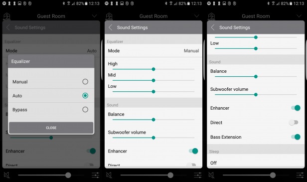

To streamerάκι αυτό είναι όντως εξαιρετικό, αλλά το θεωρώ κάπως άτοπο να λέμε ότι έχει έξοδο sub, χωρίς κάποιο στοιχειώδες bass management.
14.286
7.350
κατι ψιλα εχει......
το yamaha wxc-50,μαζι με ενα ζευγαρι ενεργα με 6.5" γουφερ (υπαρχουν πολλες επιλογες).Θα εισαι μια χαρα,τα υπολοιπα περι cd,cdplayer κλπ,γραφτηκαν πιο πανω και με βρισκουν απολυτως συμφωνο.
