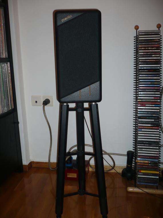

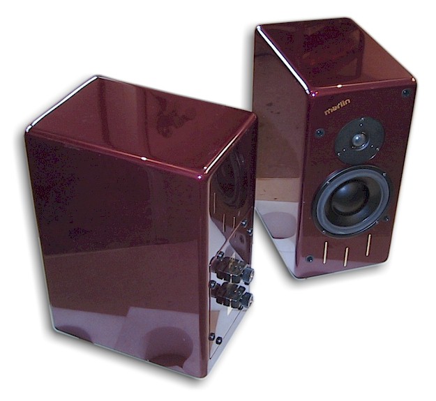

Είχα περιέργεια για τα ενισχυτικά σου 7-8 χρόνια πριν γιατί με το δολάριο αρκετά κάτω, τα έβρισκα δεύτερο χέρι σε λογικές τιμές στα Ευρωπαϊκά μαγαζιά. Τα ηχεία σου όμως ήταν μεγάλο απωθημένο, είχα διαβάσει κριτικές και πολλά θέματα σε forums του εξωτερικού. Είχα σκεφτεί κι εγώ να τα παραγγείλω κατευθείαν (στο κόκκινο χρώμα) αλλά δεν το αποφάσισα ποτέ, ελπίζω να τα 'χεις ακόμα. Μόλις τώρα τα ξαναθυμήθηκα και τα έψαξα αλλά διάβασα ότι ο κατασκευαστής πέθανε και η εταιρεία έκλεισε.

Κώστα καλησπέρα. Όντως ο κατασκευαστής των Merlin πέθανε και η εταιρία δεν υφίσταται πλέον. Ήταν απίστευτος τύπος, είχαμε μιλήσει πάρα πολύ πριν τα παραγγείλω και καταλάβαινες ότι τα αγαπούσε σαν παιδιά του. Όσον αφορά τα ενισχυτικά κι εγώ είχα διαβάσει πολλές καλές κριτικές και τα βρήκα ex-demo σε γειτονική χώρα που βρισκόμουν σε τιμή απίστευτη. Τα ηχεία μου τα έστειλε ο μακαρίτης ο Bobby σε τιμή χοντρικής επίσης όταν ήμουν στο εξωτερικό. Είναι πραγματικά πολύ καλά ηχεία και είναι κρίμα που δεν είναι ιδιαίτερα γνωστά εκτός USA. Συνολικά τα ενισχυτικά με τα ηχεία συνδυάζονται πολύ καλά και είμαι απόλυτα ικανοποιημένος. Μιλάω και με τους κατασκευαστές της Rogue Audio και κατά καιρούς μου στέλνουν λάμπες για tube rolling. Είναι και αυτοί πολύ καλά παιδιά και πάντα πρόθυμοι να βοηθήσουν. Είναι κρίμα που έχουν πάψει να αντιπροσωπεύονται στην Ελλάδα. Πιστεύω ότι είναι από τα καλύτερα Value for Money μηχανήματα στο χώρο.
