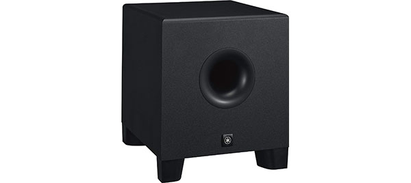

Πάντως αν έχω καταλάβει καλά υπάρχει μια μικρή απαξίωση για τα subs της Yamaha, για ποιόν λόγο, δεν είναι καλά (μάλλον απίθανο) η με τα ίδια χρήματα παίρνεις κάτι καλύτερο;;
Π.χ οι ενισχυτές της αναφέρονται πολύ συχνά αλλά τα subs που έχει καθόλου.
Λίγο άσχετο αυτό που γράφω βέβαια..
Τα sub της Yamaha για οικιακή χρήση δεν περιλαμβάνουν υψιπερατά φίλτρα με αντίστοιχη έξοδο για δορυφόρους και είναι συνήθως ζυγοσταθμισμένα περισσότερο για εντυπωσιακούς γδούπους παρά για γρήγορη μεταβατική απόκριση.
Τα δε επαγγελματικά είναι αρκετά...μικρά για να έκαναν πάταγο.
Το παρακάτω βεβαίως είναι καλό κι έχει όλα τα κομφόρ συνδεσιμότητας:

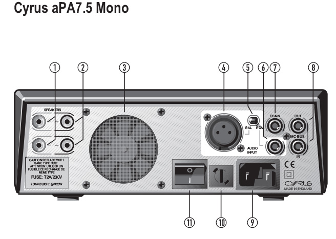

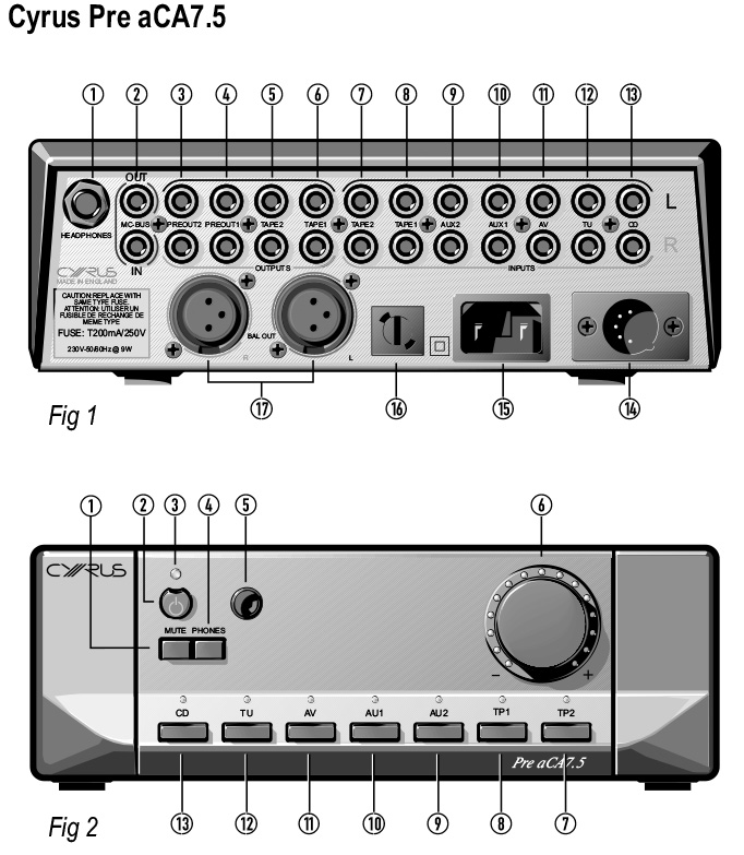

Σε ευχαριστώ. Το συστήμά μου είναι παλιά, αλλά δεν το λατρεύω! Πάντοτε όμως ένιωθα ότι υστερεί στα χαμηλά. Τελικοί Cyrus Monoblocks aPA7, ηχεία Sonus Faber Grand Piano. Αυτή τη στιγμή είναι στημένο σε υπόγειο περίπου 50 τ.μ.

Αυτές τις εξόδους έχω:
View attachment 210158 View attachment 210159
Ίσως από κάποιο preout λοιπόν. Αλλά δεν θα εχεις cross για τα ηχεία. Ισως να είναι λύση ενα σαμπ με rca in και out, απο τα out να συνδέσεις τους τελικούς χρησιμοποιώντας το κρος του σαμπ, με ο,τι αυτό συνεπάγεται

Σε ευχαριστώ για την απάντηση, φίλε. Δεν μπορεί να συνδεθεί με XLR από τον προενισχυτή; Σχετικά με το δίλλημα Presonus T10 vs Rel HT/1003 έχεις κάποια γνώμη; Μήπως να πάρω 2 Presonus T8;
