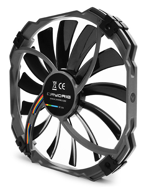

Γιατί δεν βάζεις κανένα fanάκι 140mm , χαμηλού προφίλ πάνω στο σασί από τις ψύκτρες?
έχει τύχει να χρησιμοποιήσω για ψυχολογικούς λόγους και έκανε πολύ καλή δουλειά χωρίς να χρειαστεί να ανοίξω τον ενισχυτή

Ο zizik έχει κάποιο δίκιο σε αυτό που λέει,αλλά με χαμηλές στροφές δεν θα έχεις πρόβλημα,ίσα ίσα θέλουμε μία παραπάνω ροή γι'αυτό και αν βάλεις, θα τον βάλεις να ρουφάει από πάνω και με λίγο τακτικό έλεγχο 1 φορά ανά 2-3 μήνες δεν πιστεύω ότι θα έχεις πρόβλημα.Σαν δοκιμή δεν χάνεις τίποτα να το δεις

Απίστευτο κι όμως αληθινό!!! Με ένα δωδεκάρι ανεμιστηράκι στο πάνω μέρος του, ο ενισχυτής όχι απλά δεν καίει, αλλά είναι τελείως κρύος!!! Ευχαριστώ πολύ, για την πολύτιμη συμβουλή! (Έκανα και ρήμα). :beach:
