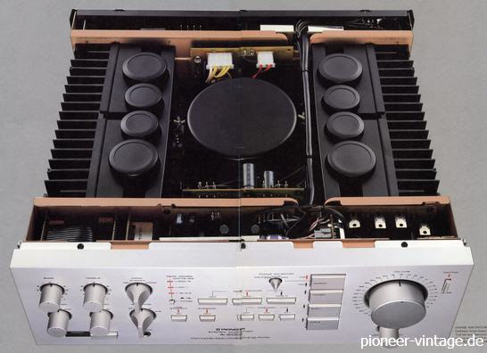

pioneer a-90..γαιδουρι ομορφος και καλοηχος..ολοκληρωμενος
