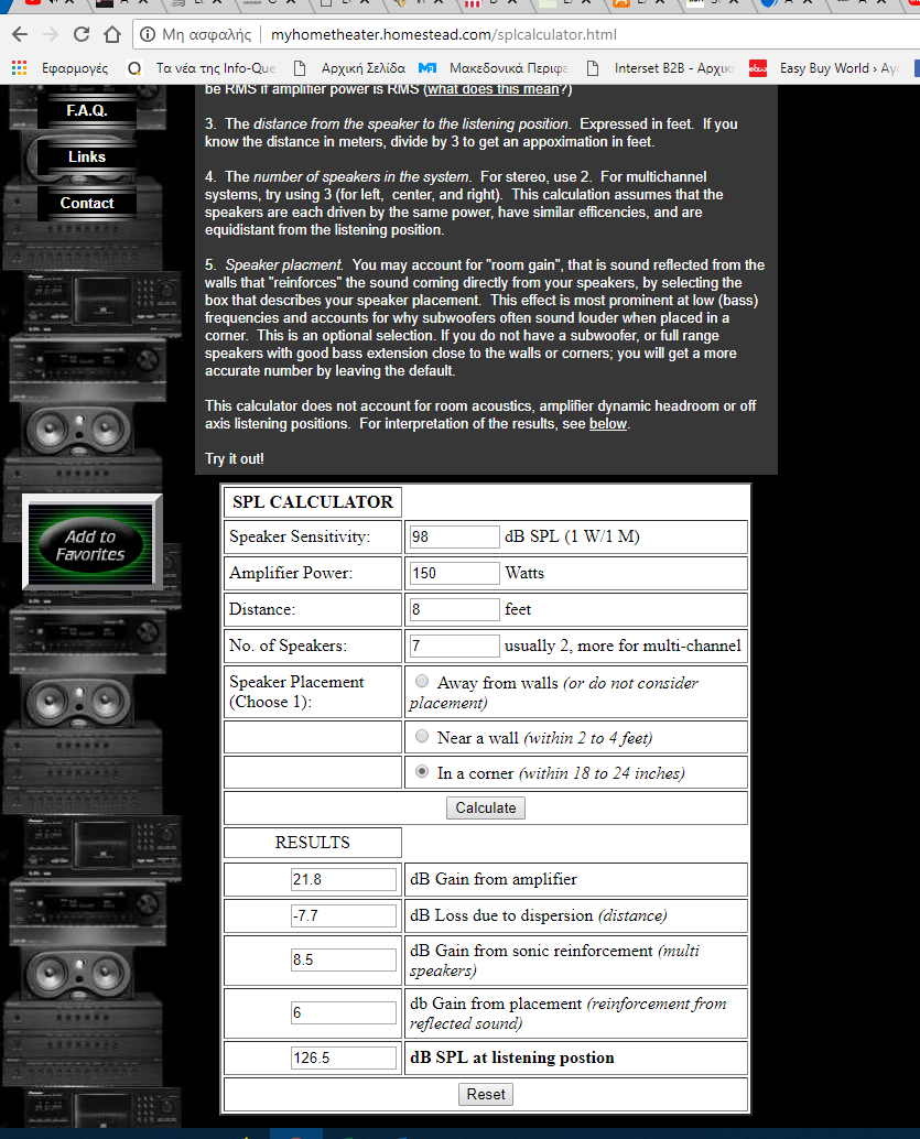

Να φανταστώ ότι ισχύει ο νόμος ότι για κάθε 3 db χρειάζονται τα διπλάσια watt? Βρήκα αυτό το calculator

Υπολόγισε ότι για κάθε 3db κέρδος,ιδανικά χρειάζεσαι τη διπλάσια ισχύ από τον ενισχυτή και για κάθε 1 μέτρο που απομακρύνεσαι από το ηχείο χάνεις 6db ακουστικής στάθμης.
[DOUBLEPOST=1528801549][/DOUBLEPOST]Αν η ισχύς είναι τέτοια ώστε να οδηγούνται τα ηχεία στα όριά τους,τότε απλά δεν μπορούν να παίξουν πιο δυνατά.Θα πρέπει να πας εσύ πιο κοντά.
Όσο πιο δυνατός είναι ο ενισχυτής τώρα,τόσο λιγότερες είναι οι πιθανότητες να κλιπάρει φτάνοντας τα ηχεία στα όριά τους γιατί απέχει περισσότερο από τα δικά του όρια.

Τα ηχεία σίγουρα αντέχουν παραπάνω (klipsch rp280f) λογικά θα πάω κάποια στιγμή σε αντικατάσταση του adcom σε πιο δυνατό.
