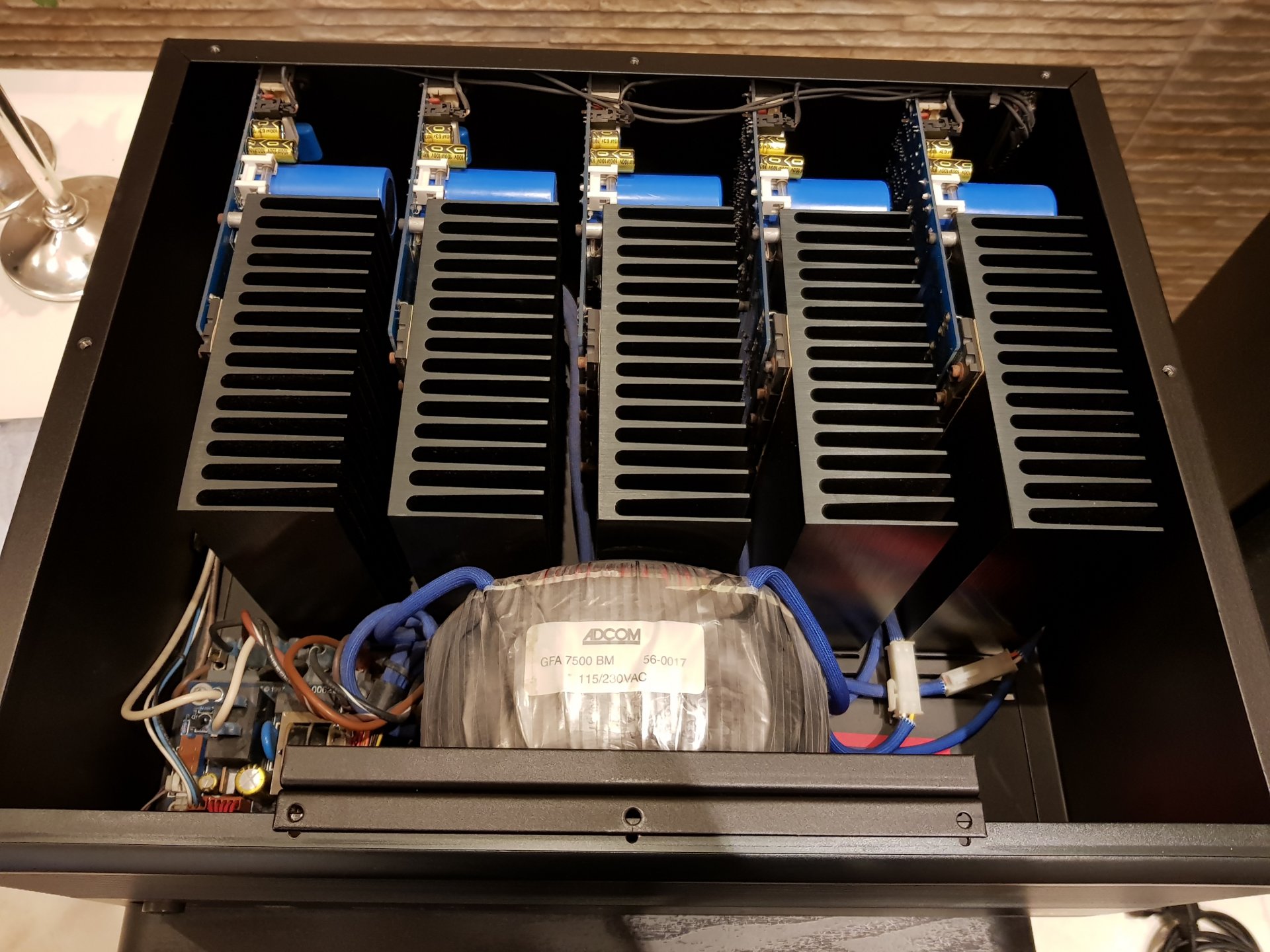

Βάλε μια φωτό απο το εσωτερικό του κουτιού να δω κάτι.
Το εσωτερικό του τελικού εννοείς?

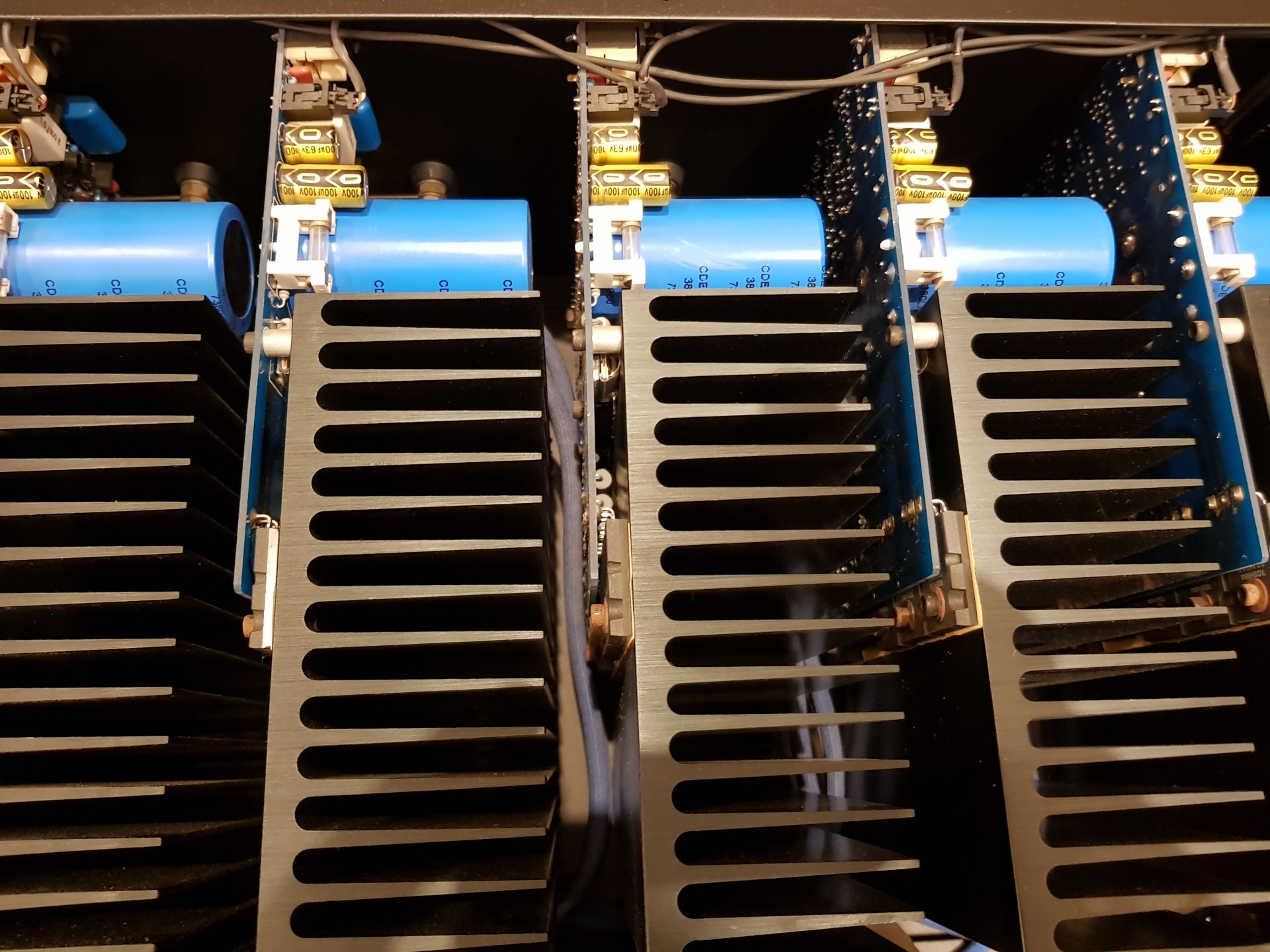

τωρα που κοιταω πως εχεις τα ενισχυτηκα καταλαβενω γιατι σου αναψε............ ετσι οπως τα εχεις θα λιωσουν ολα μεσα στους ενισχυτες, εδω το χειμωνα ειναι προβλημα, τωρα το καλοκαιρι???? :o:oθα σου παθουν ζημια βγαλτους, εξω απο επιπλο η βγαλε το επιπλο και βαλτους πατομα

Ναι το εσωτερικό του κουτιού
το έπιπλο από πίσω είναι κομμένο και έχω βάλει ανεμιστήρες να δημιουργούν ροή αέρα. ο yamaha δεν πυρώνει καθόλου, έχω πάνω μόνο τα rear surround από τα 7.1 o adcom ψήνετε από κατασκευής από όσο έχω μάθει όπου και να τον έχεις, αλλά ευχαριστώ για τις συμβουλές. όσον αφορά το rc 64 iii μπορεί να αποδώσει 4 db περισσότερα (122) σε σχέση με το rp450 (118) αν και το πείρα πρόσφατα θα το σκεφτώ για upgrade.

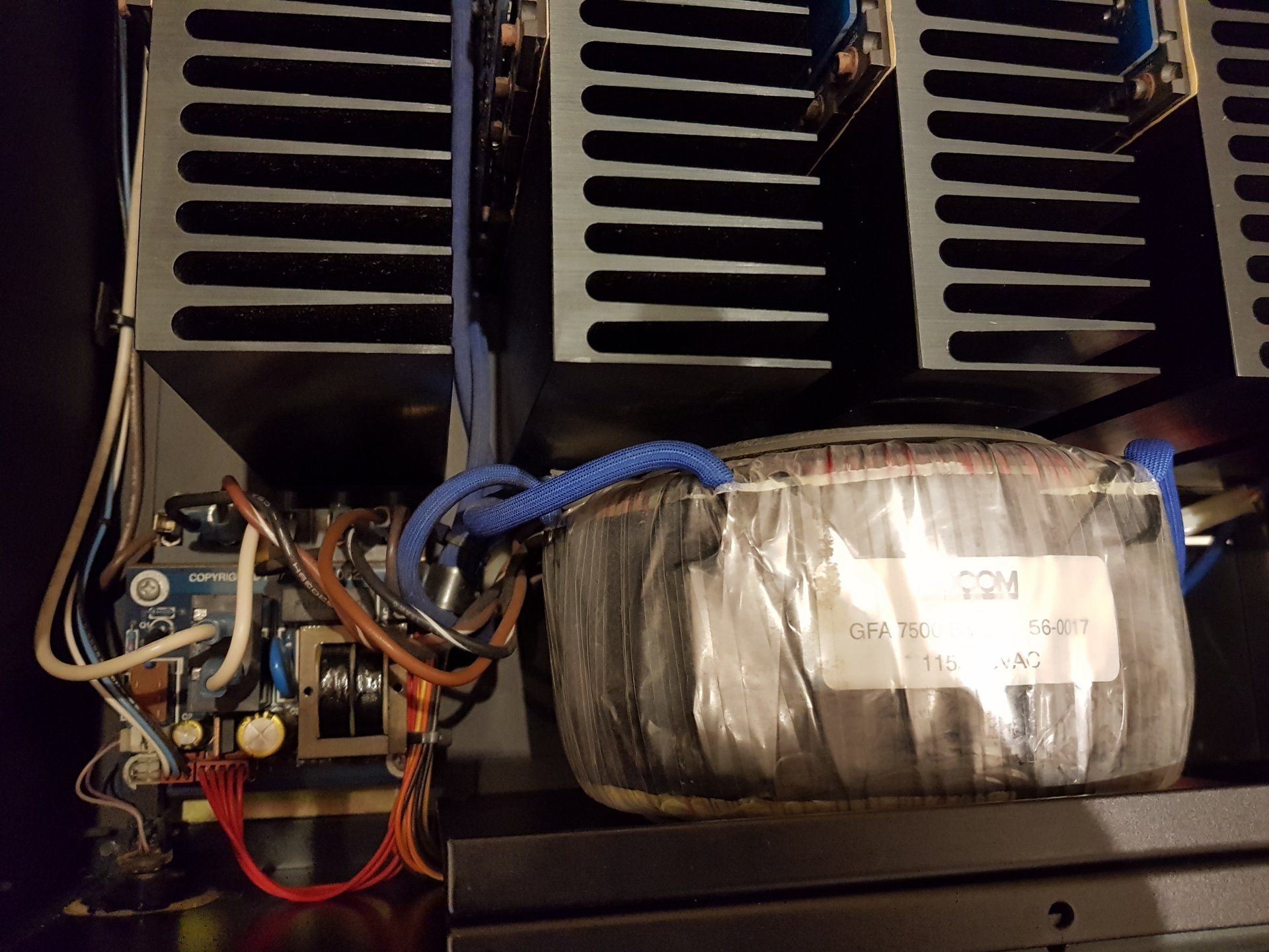

View attachment 98931 View attachment 98932 View attachment 98933

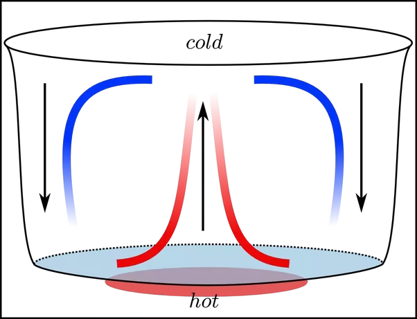

Βάλε το cross στα 80Hz, βγάλε τον τελικό απ' το μπουντρούμι. Οι ανεμιστήρες δεν κυκλοφορούν αέρα μέσα στο κουτί, διάβασε για convection και σκέψου γιατί μπαίνει σε προστασία το κεντρικό (αν είναι συνδεδεμένο στο ενδεδειγμένο κανάλι).
Όταν βλέπω ανεμιστήρες να φυσούν σ' ενισχυτές, πληγώνομαι.
