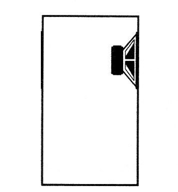

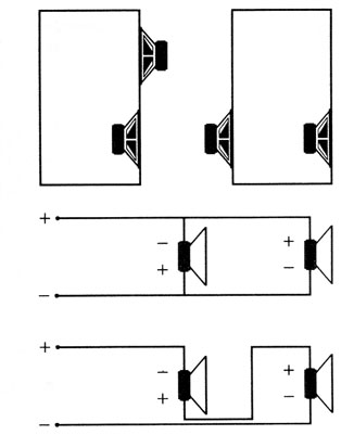

Απόλυτα κλειστό ηχείο
Είναι η πλέον απλή σχεδίαση ηχείου. Τα απόλυτα κλειστά ηχεία τα χωρίζουμε σε άπειρης μπάφλας και σε ακουστικής ανάρτησης. Τα πρώτα ήταν πολύ διάσημα στην δεκαετία του '50. Στα ηχεία άπειρης μπάφλας η ενδοτικότητα του αέρα μέσα στο κουτί είναι μεγαλύτερη από αυτή της ανάρτησης του μεγαφώνου (αυτό πετυχαίνεται με μεγάλων διαστάσεων καμπίνες). Ενώ
στα ηχεία ακουστικής ανάρτησης όταν η ενδοτικότητα του αέρα μέσα στο κουτί είναι μικρότερη από αυτή της ανάρτησης του μεγαφώνου. Κατ' αυτόν τον τρόπο ο αέρας του κουτιού χρησιμοποιείται σαν ελατήριο για τα μεγάφωνα. Έτσι αυξάνεται η απόδοση και η απόκριση συχνότητας στα χαμηλά (μπάσα) ενός ηχείου. Όπως ξέρουμε ένα μεγάφωνο κινεί τον αέρα που βρίσκεται μπρος και πίσω απ' αυτόν. Οι πηγές αυτές εκπέμπουν τον ίδιο ήχο αλλά με διαφορά φάσης 180°. Δηλαδή όταν η μια πηγή παράγει το μέγιστο σήμα η άλλη παράγει το ελάχιστο με αποτέλεσμα το ένα σήμα επιδρά αφαιρετικά στο άλλο. Στα ηχεία λοιπόν αυτά η πίσω ακτινοβολία απομονώνεται με αποτέλεσμα την αύξηση της ποιότητας των χαμηλών.

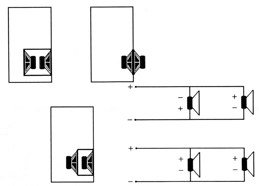

Υπάρχουν αρκετές παραλλαγές όπου χρησιμοποιούνται 2 ή περισσότερα μεγάφωνα σε διάταξη push-pull ή σε σύνθετη διάταξη. Συχνά αυτές οι παραλλαγές της βασικής ιδέας απαιτούν ενεργή ισοστάθμιση του ήχου.
Ηχείο κλειστής καμπίνας
Ηχείο κλειστής καμπίνας με 2 woofer σε διάταξη Push-pull
Ηχείο κλειστής καμπίνας με 2 woofer σε σύνθετη διάταξη

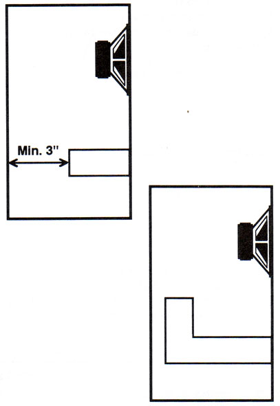

Ηχεία ανάκλασης χαμηλών, (BASS-REFLEX)
Τα κουτιά που χρησιμοποιούν τα ηχεία αυτά εκτελούν διπλή λειτουργία, ανάλογα με την συχνότητα. Στις μεσαίες και υψηλές συχνότητες αποκόπτουν την πίσω ακτινοβολία όπως ακριβώς συμβαίνει και στα ηχεία ακουστικής ανάρτησης. Ενώ στις χαμηλές συχνότητες συμπεριφέρονται εντελώς διαφορετικά. Πιο συγκεκριμένα υπάρχει στο κουτί τους μια τρύπα μ' ένα σωλήνα ορισμένων διαστάσεων, η οποία συνεισφέρει στην απόδοση του συστήματος. Έτσι η πίσω ακτινοβολία εκτονώνετε στην οπή και πετυχαίνουμε μεγαλύτερη ακουστική στάθμη εξόδου για δεδομένη ηλεκτρική ισχύ εισόδου, δηλαδή αυξημένο βαθμό απόδοσης, μια και η πίσω ακτινοβολία δεν αποσβένεται αλλά χρησιμοποιείται όπως και η μπροστινή. Φυσικά τίποτε σε αυτό τον κόσμο δεν είναι τέλειο κι έτσι έχουμε και εδώ τους συμβιβασμούς μας. Ενώ πετυχαίνουμε μεγαλύτερη απόδοση και μπορεί το ηχείο να φτάσει σε πιο χαμηλές συχνότητες, η συχνοτική τους απόκριση στον τομέα των χαμηλών μοιάζει με υψιπερατό φίλτρο με 24dB/οκτάβα. Τα ηχεία BASS-REFLEX παρουσιάζουν μεγαλύτερη δυσκολία σχεδίασης από τα ηχεία ακουστικής ανάρτησης.

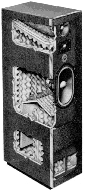

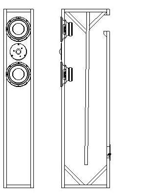

Ηχεία γραμμής μεταφοράς (TRANSMISSION LINE)
Μια εξέλιξη του BASS-REFLEX με πιο πολύπλοκη κατασκευή, η οποία όμως αν είναι σωστή οδηγεί σε άριστη απόδοση, είναι η γραμμή μεταφοράς. Δεν υπάρχουν πολλοί κατασκευαστές τέτοιων ηχείων γιατί το κόστος τους είναι πολύ υψηλό. Γενικά πρέπει να θεωρηθεί ότι είναι ένας περίπλοκος και δυναμικά ακριβής τρόπος που παρέχει σχεδόν τέλειες συνθήκες στα μεγάφωνα του ηχείου ώστε να αποδώσουν όσο το δυνατόν καλύτερα.
Η γραμμή μεταφοράς παρέχει στο μεγάφωνο ένα σχεδόν ιδεώδες ακουστικό περιβάλλον. Απορροφά το προς τα πίσω ηχητικό κύμα και είναι ανοιχτή στο τελικό άκρο της. Με προσεκτικά σχεδιασμένη κλιμάκωση της πυκνότητας των απορροφητικών υλικών (υαλοβάμβακας ακρυλική βάτα, μακρύινο μαλλί) και αντίστροφη λέπτυνση της γραμμής η έξοδος από το ανοικτό άκρο παράγει χαμηλές συχνότητες σε μια ευρεία περιοχή. Στις συχνότητες αυ-τές η γραμμή προσθέτει ακουστική μάζα διπλασιάζοντας την ωφέλιμη περιοχή και επεκτείνοντας την απόκριση στα μπάσα κατά μία οκτάβα.

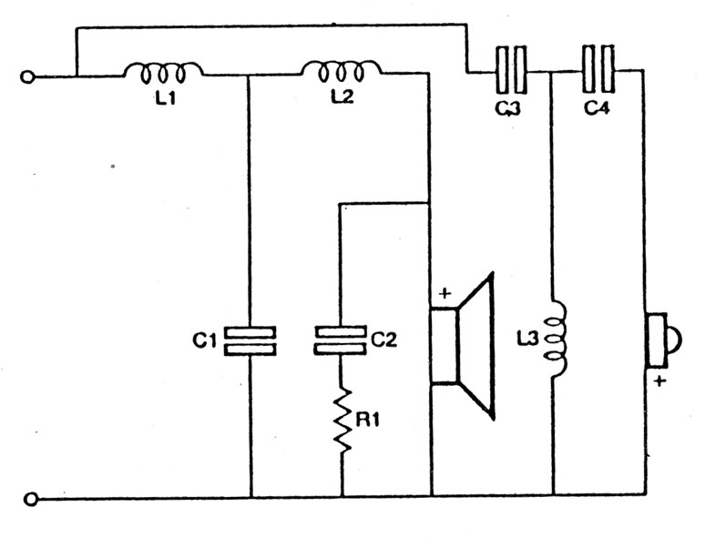

Τα φίλτρα αυτά (crossover), είναι ηλεκτρικά κυκλώματα, που έχουν μια είσοδο σήματος και μια έξοδο, και έχουν δε την ιδιότητα να αφήνουν στην έξοδο μόνο μερικές συχνότητες απ' αυτές που υπάρχουν στην είσοδο.
Μέχρι την δεκαετία του '80, ελάχιστοι κατασκευαστές έδιναν προσοχή στα crossover των ηχείων τους και η προσπάθεια τους περιστρεφόταν κύρια γύρω από τη βελτίωση των μεγαφώνων. Μελέτες και πειράματα που έγιναν στις αρχές της δεκαετίας του '80 έδειξαν, πως ο ρόλος του crossover κάθε άλλο παρά μικρός είναι στον καθορισμό της τελικής ποιότητας των μεγαφώνων.
Το κύριο σφάλμα που είχαν οι παλιότερες σχεδιάσεις είναι ότι θεωρούσαν το μεγάφωνο (το φορτίο δηλαδή, που "βλέπει" το φίλτρο στην έξοδο του) σαν μια ωμική αντίσταση σταθερής τιμής. Κάτι τέτοιο όμως δεν είναι αληθινό. Το φορτίο του μεγαφώνου έχει και επαγωγικά (πηνίο) και χωρητικά (πυκνωτής) χαρακτηριστικά. Πράγματι το ισοδύναμο ηλεκτρικό κύκλωμα του ηλεκτρομηχανικού συστήματος ενός μεγαφώνου είναι ένα ηλεκτρικό κύκλωμα, που περιέχει αντιστάσεις, πυκνωτές και πηνία, οι τιμές των οποίων καθορίζονται, τόσο από τα ηλεκτρικά χαρακτηριστικά του μεγαφώνου (αντίσταση σε συνεχές ρεύμα, αυτεπαγωγή του πηνίου φωνής), όσο και από τα μηχανικά χαρακτηριστικά (σκληρότητα των αναρτήσεων, μάζα διαφράγματος, μάζα του αέρα του κουτιού όταν υπάρχει). Το κύκλωμα λοιπόν που "βλέπει" το φίλτρο στην έξοδο του απέχει πολύ από την αντίσταση των 6 Ω ή 8 Ω ή 10 Ω ή 16Ω που χρησιμοποιούσαν για μοντέλο μέχρι τότε όλοι σχεδόν οι σχεδιαστές. Το αποτέλεσμα ήταν συχνά μια απαράδεκτη απόδοση από καλά μεγάφωνα, λόγω των αλληλεπιδράσεων των στοιχείων του κυκλώματος του μεγαφώνου με τα στοιχεία του φίλτρου.

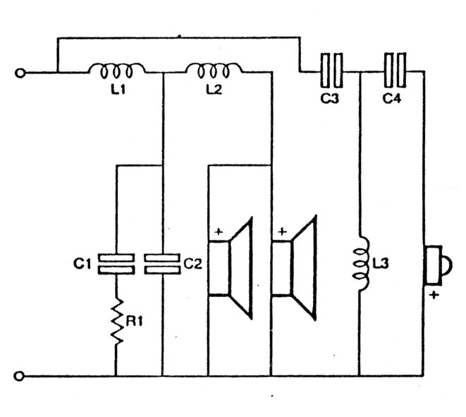

Η σχεδίαση του φίλτρου είναι πολύ δύσκολη και παλιότερα οι σχεδιαστές προσπαθούσαν εμπειρικά να υπολογίσουν το φίλτρο που τελικά θα χρησιμοποιούσαν στο ηχείο. Οι μελέτες όμως πάνω στο θέμα αυτό που έγιναν από πολλούς όπως οι SMALL, THIEL, BENSON, HEYSER, ASHLEY, KEELE έδωσαν τη δυνατότητα στο σχεδιαστή να έχει ένα ακριβέστατο ηλεκτρικό ισοδύναμο κύκλωμα του μεγαφώνου του, με βάση μια σειρά απλών μετρήσεων. Το πρόβλημα τώρα ανάγεται στην επίλυση ενός δικτύου φίλτρου, που θα "βλέπει" στην έξοδο του ένα τόσο σύνθετο φορτίο. Μια τέτοια επίλυση είναι πρακτικά αδύνατη, χωρίς τη χρήση ηλεκτρονικού υπολογιστή και προχωρημένης θεωρίας δικτύων. Με τη χρήση ενός ηλεκτρονικού υπολογιστή όμως τα πράγματα γίνονται εξαιρετικά απλά.
Όμως και μετά απ' όλα αυτά υπάρχουν αρκετά πάνω στα οποία πρέπει να προβληματιστεί ο σχεδιαστής. Όπως στο θέμα της τάξης του φίλτρου (1ης, 2ης, 3ης, 4ης, και 5ης μέχρι τώρα στα ηχεία), σε συσχετισμό με την πολική απόκριση του ηχείου, τους χρωματισμούς από αλληλεπιδράσεις, τη φασική απόκριση και το βαθμό απόδοσης. Το θέμα θα πρέπει, φυσικά να εξεταστεί και σε σχέση με το κιβώτιο και τη διάταξη των μεγαφώνων, μιας και συντελούν και αυτοί οι παράγοντες στη φασική απόκριση , τη διασπορά, τους χρωματισμούς και το βαθμό απόδοσης. Σ' αυτό το σημείο, ο σχεδιαστής θα πρέπει και πάλι να πάρει τις αποφάσεις του, κι αυτό γιατί ακόμα και σήμερα, δεν έχουν ξεκαθαριστεί οι ορθές λύσεις στο πρόβλημα αυτό, κάτι που πολύ δύσκολα θα γίνει, μιας και το θέμα από ένα σημείο και πέρα παύει να είναι πρόβλημα του συστήματος αναπαραγωγής και εντοπίζεται στην κατανόηση της ανθρώπινης αίσθησης της ακοής (HUMAN PERCEPΤION) που είναι ένα τεράστιο, δύσκολο και για πολλούς άγνωστο κεφάλαιο.
