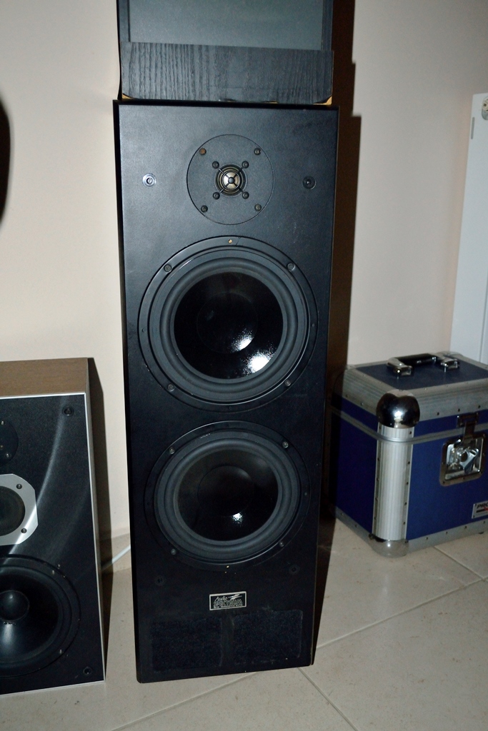

Και μια φωτογραφία για να έχουμε και την εικόνα του ηχείου. Κυρίως για όσους δεν έτυχε να το δουν ποτέ μια που και στο net οι πληροφορίες είναι ελάχιστες.
