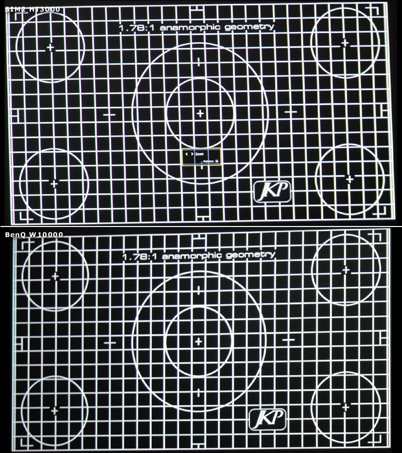

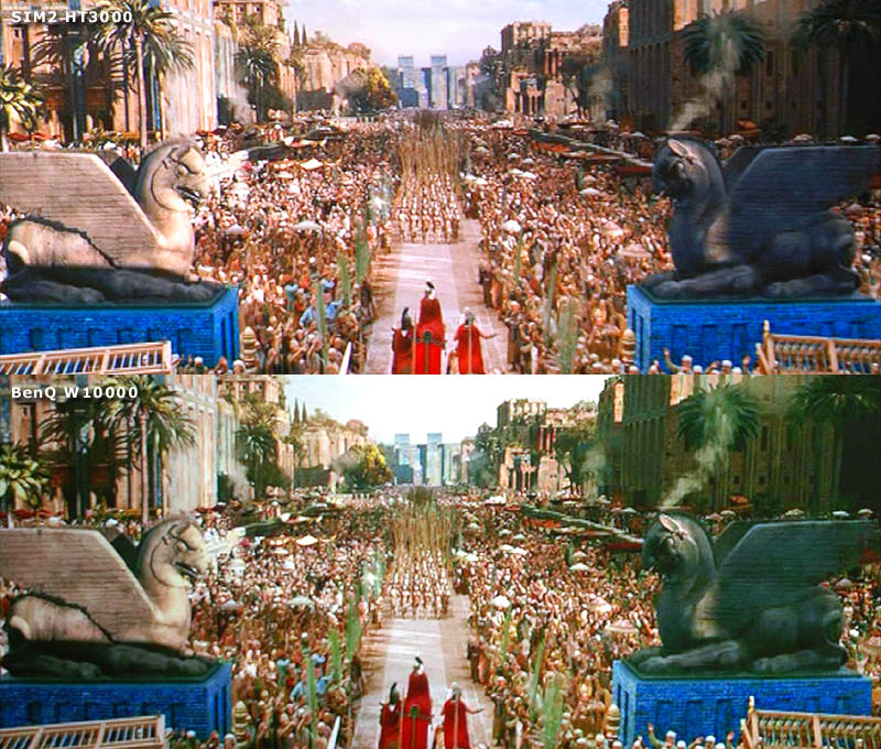

Άντε, να ξεκινάμε σιγά-σιγά με τον Sim2 (πάνω) vs BenQ (κάτω).
Αρχίζω με ένα πατερνάκι που δείχνει ότι το πρόβλημα του overscan που παρουσίασε ο BenQ στο προηγούμενο συγκριτικό, ξεπεράστηκε με μία επέμβαση στο service (/secret) μενού.
By default, είναι στο 93%. Εμείς το βάλαμε στο 100%. Αυτό είχε σαν αποτέλεσμα την εμφάνιση μιας ροζ γραμμής στο κάτω μέρος της οθόνης, εμφανέστατης σε υλικό 2.35:1.
Τώρα, γιατί το εργοστάσιο θέλει 93%, θα σας γελάσω.

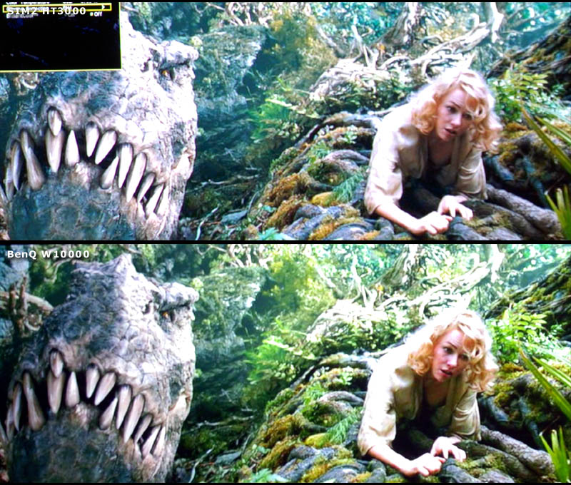

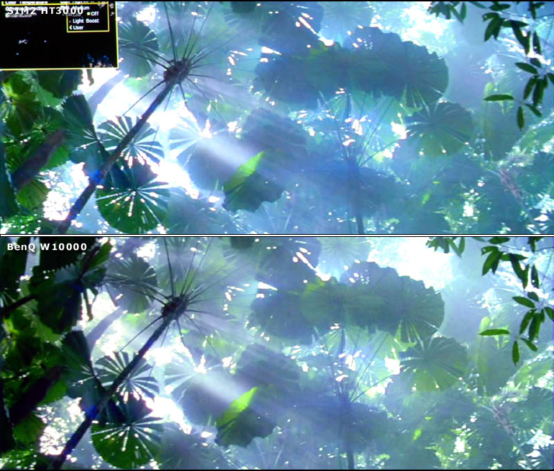

Δυστυχώς, το calibration του Sim2 δεν έγινε όπως θα θέλαμε...
Το μενού του είναι ότι πιο χείριστο έχω δει. Δεν παρέχει ανεξάρτητο gain/offset ανά χρώμα αλλά μια οθόνη 3 αξόνων όπου υποτίθεται ότι επιλέγεις την επιθυμητή θερμοκρασία, που όμως δεν έχει καμία σχέση με την πραγματική. Παρέχει καμιά 15αριά gamma presets, με κωδικές ονομασίες ΕΝ1,ΕΝ2,κλπ.
Με άλλα λόγια, είναι προβολέας που θέλει πολύ διάβασμα και ψάξιμο. Θέλει τη μέρα του.
Δυστυχώς, ήταν μια δυσάρεστη έκπληξη για μας και έπρεπε ή να αναβάλλουμε την παρουσίαση ή να προχωρήσουμε, μαζεύοντάς τον όπως-όπως.
Ένα παιχνίδι με τα presets του ήταν αρκετό για να μας πείσει ότι το μηχάνημα έχει "ψωμί", ακόμη. Εσείς θα τον δείτε υποτονικό.

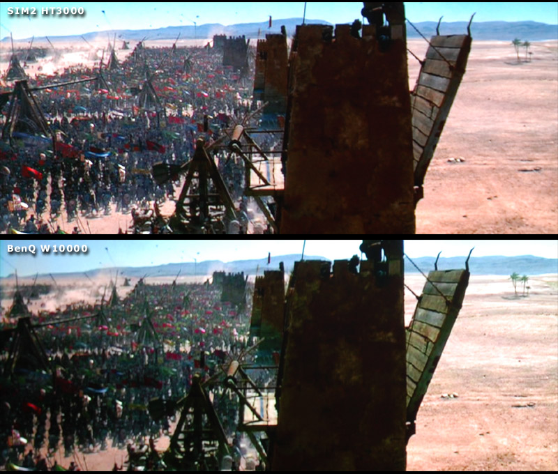

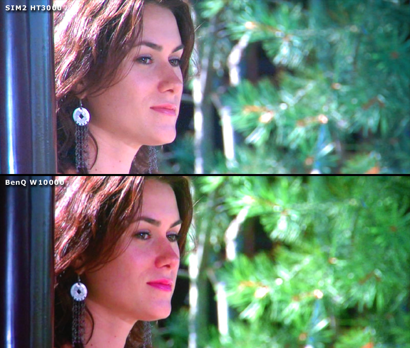

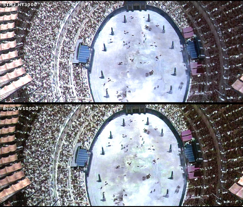

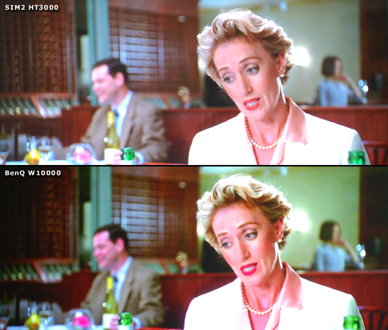

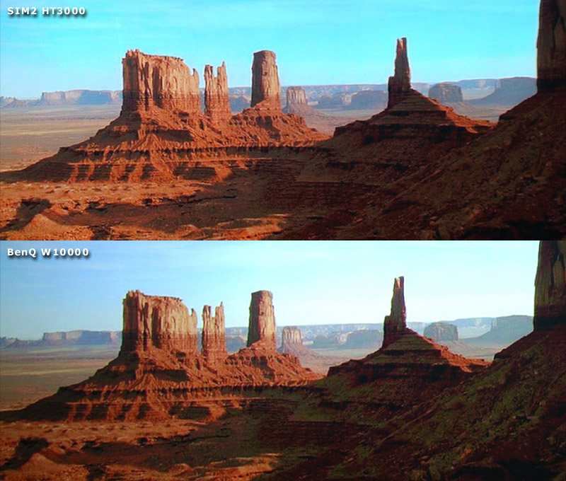

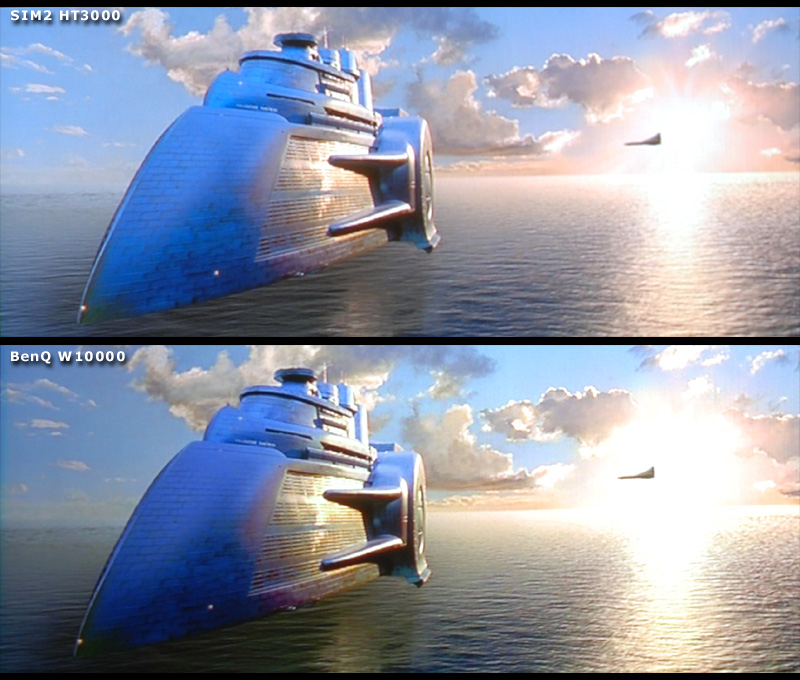

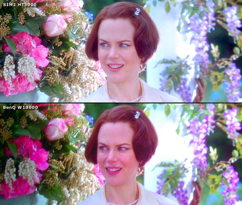

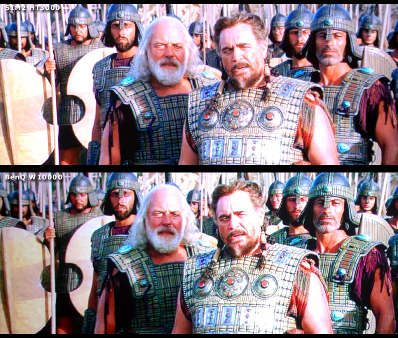

Ακολουθούν, μερικές φωτό από την ενότητα "ευκρίνεια"...
2.791
Μπα, το εβαλα μηπως και αρχισουν να μας γραφουν τις διαφορες που βλεπουν...:smoking:
Ρε μπας και είμαστε μόνοι μας;
(μήπως πρέπει να πάρουμε πρώτα για να δώσουμε;)
Για δείτε και το βάθος πεδίου, και τα λέμε...
