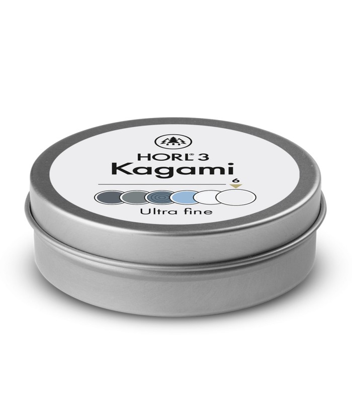

Γίνεται πλήρες, με 4 συνολικά δίσκους, αφού προστίθεται ένας δίσκος ακονίσματος fine (3000) και ένας Extra Fine (6000 grit). Και δέρμα βέβαια.
Αν θες κι άλλο (που δεν χρειάζεται), υπάρχει:
Στα 10.000 grit. Για καθρέφτη μιλάμε τώρα, εντάξει..
