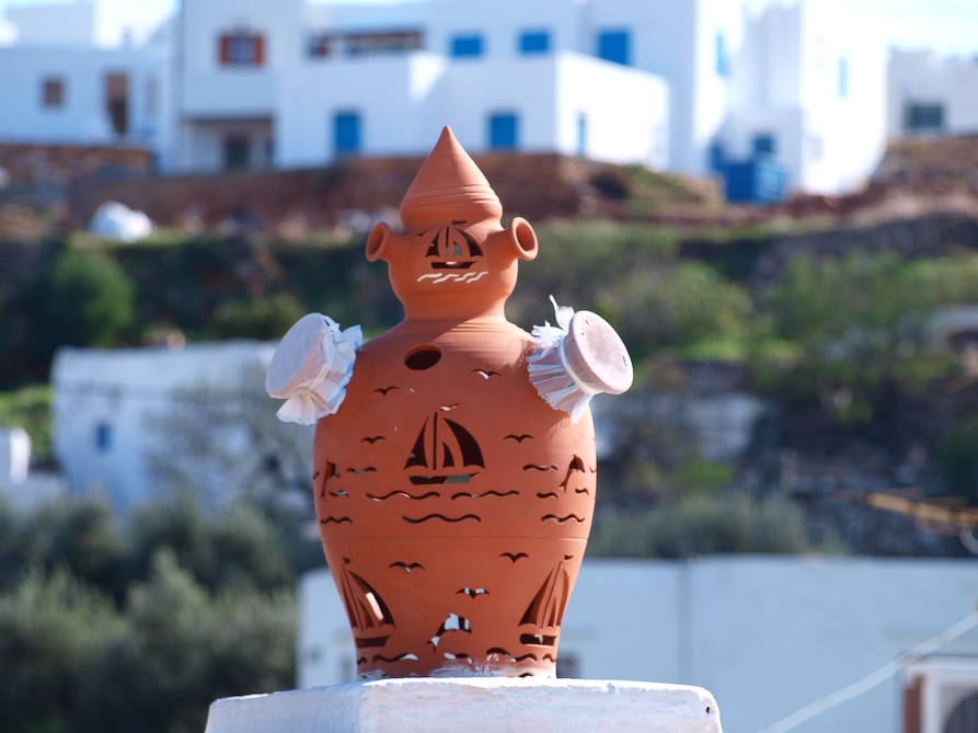

- ερώτηση προς του ''τζακάδες'' : - πιστεύω πως η έκφραση '' τον κακό σου τον φλάρο '' , προέρχεται από το εξής υποθετικό συμβάν :
- κάποτε κάποιος ατζαμής κατασκευαστής θα πρέπει να έφτιαξε ένα κακό τζάκι που ας πούμε δεν τράβαγε , αφού λοιπό ο πελάτης θα του ανέφερε το εν λόγω πρόβλημα , ο τζακάς θα του είπε πως μάλλον θα φταίει ο καιρός , ( τον κακό σου τον καιρό ) , και ο πελάτης θα του απάντησε : '' τον κακό σου τον φλαρο '' . . . . εσείς τι λέτε ;
. . . εδώ μία άλλη άποψη . . . Τον κακό σου τον φλάρο | trupiakaltsa
