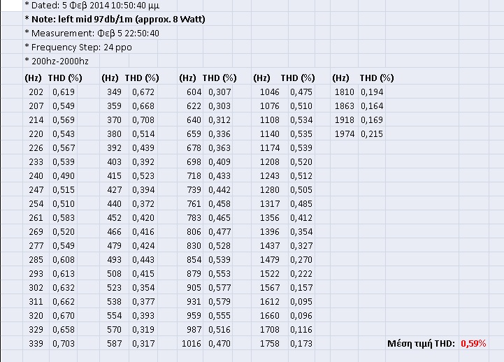

Aυτές είναι οι εξαιρετικές μετρήσεις THD(%) του mid του SONY που κάναμε με τον Ζαπ, περίπου στα 97db/1m:
Αν μη τι άλλο, δείχνουν ότι το μεγάφωνο παρά την όποια ηλικία του δεν έχει το ίδιο κάποιο πρόβλημα. Παρόμοιες είναι και για το δεξί μιντ.
*Υπάρχει περίπτωση οι ανωτέρω μετρήσεις να είναι ακόμα καλύτερες, καθώς δεν είμαι σίγουρος αν το spl meter ήταν εντελώς σωστά καλιμπραρισμένο, συνεπώς ενδέχεται να αντιστοιχούν σε ακόμα μεγαλύτερη πρόσληψη ισχύος.

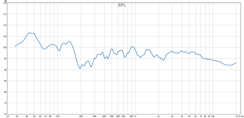

Κατά τα άλλα και για να μην ανεβάζω 10 διαγράμματα πάλι, οι χρόνοι αντήχησης παραμένουν οι γνωστοί καλοί, η ETC επίσης, ενώ η απόκριση συχνότητας ακολουθεί αυτό το μοτίβο και για το 2 ηχεία, το οποίο θα ήταν καλό αν δεν υπήρχε αυτή η βύθιση στους 150-300 κύκλους. Δεδομένου ότι στα 200hz βρίσκεται το σημείο κρος, δεδομένου ότι το μεγάφωνο -όπως μετρήσαμε- δεν έχει πρόβλημα και δεδομένων κάποιων ακουστικών παρατηρήσεων, ίσως υπάρχει θέμα με τους πυκνωτές του mid...αλλά θέλει κι άλλο ψάξιμο με αλλαγή θέσης τους κλπ που δεν είχαμε τον χρόνο να δοκιμάσουμε...
