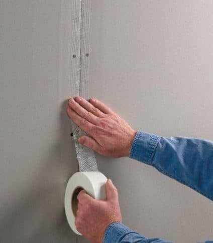

Εάν προηγηθεί και γάζα στις ακμές πριν το στοκάρισμα
Δώσε μου λίγες πληροφορίες. Που εννοείς ακμές και τι είδους γάζα είναι αυτή;
Βαμβακερή βάτα λογικά σε στρωματάδικα θα μπορούσα να βρω έτσι;
Εάν θεωρείς ότι μπορεί να κάνουν αρμό στις ακμές (σχισμή λόγω διαστολής/συστολής) βάζεις αυτοκόλλητη ταινία αρμού (Knauf) και στοκάρεις από πάνω (όχι εύκολο).
(Βαμβακερή βάτα λογικά σε στρωματάδικα.) Ναι, ή κέτσε που λέει ο φίλος πιό πάνω.
Ζυγίζεις το βάρος αυτού που βγάζεις και το ίδιο ξαναβάζεις.
Θα 'ναι μια πρόκληση .... καλή επιτυχία !!!
Κατάλαβα τι λες! Να είσαι καλά. Πολύτιμη η βοήθεια σου!

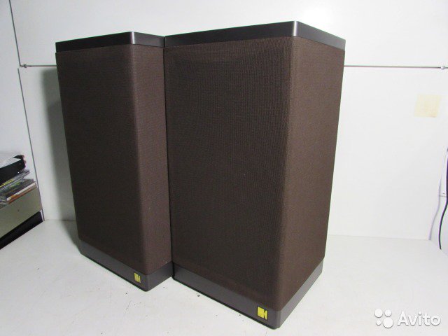

- η vandersteen εφαρμόζει αυτό το φινίρισμα , η kef είναι παλαιότερη;
αυτο ειναι μοντελο του 1979....η vantersteen δεν ειναι νεα εταιρεια βεβαια,μετραει και αυτη 40 χρονακια,αλλα δεν ξερω πως ηταν τα ηχεια της τοτε. Στην χωρα μας πρεπει να εμφανιστηκαν πριν 20 χρονια περιπου και ναι θα συμφωνησω οτι τα ηχεια της τοτε ηταν ντυμενα με υφασμα.Την ιδια επιλογη ειχε κανει και η Definitive technology με τα διπολα ηχεια της και την εφαρμοζει μεχρι σημερα, αλλα και με καποια παλιοτερα μοντελα της mirage.

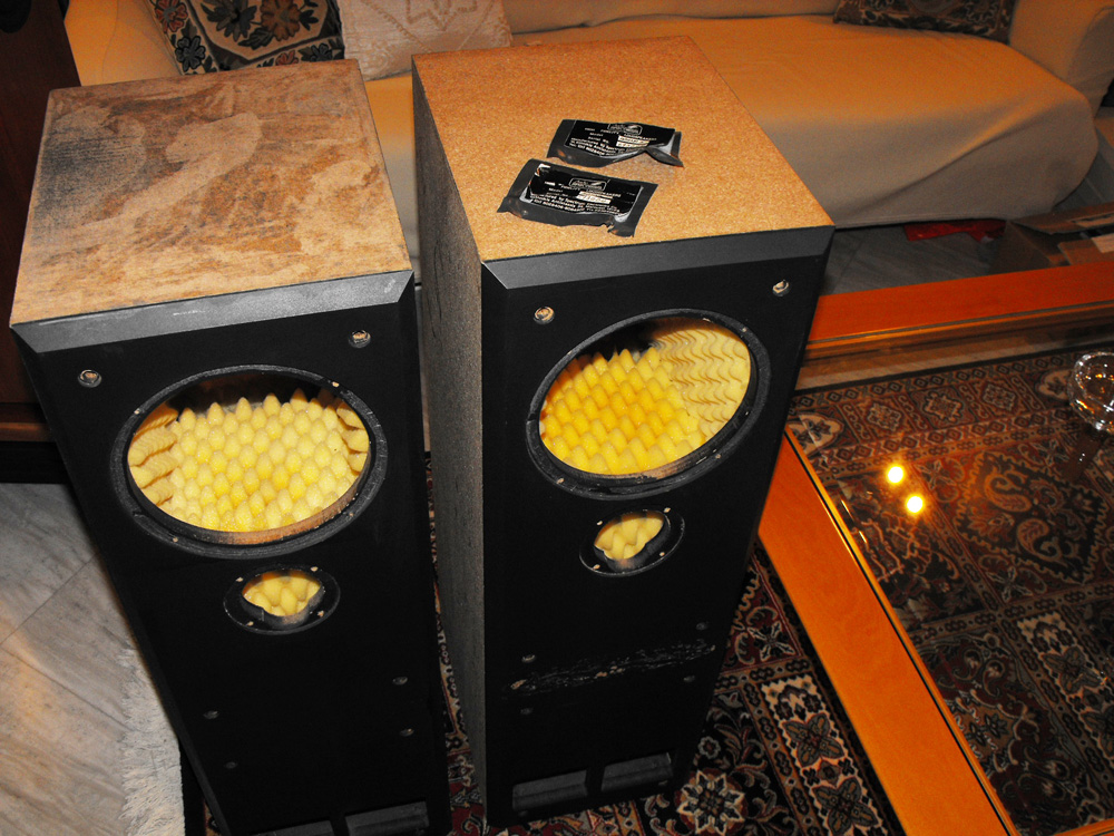

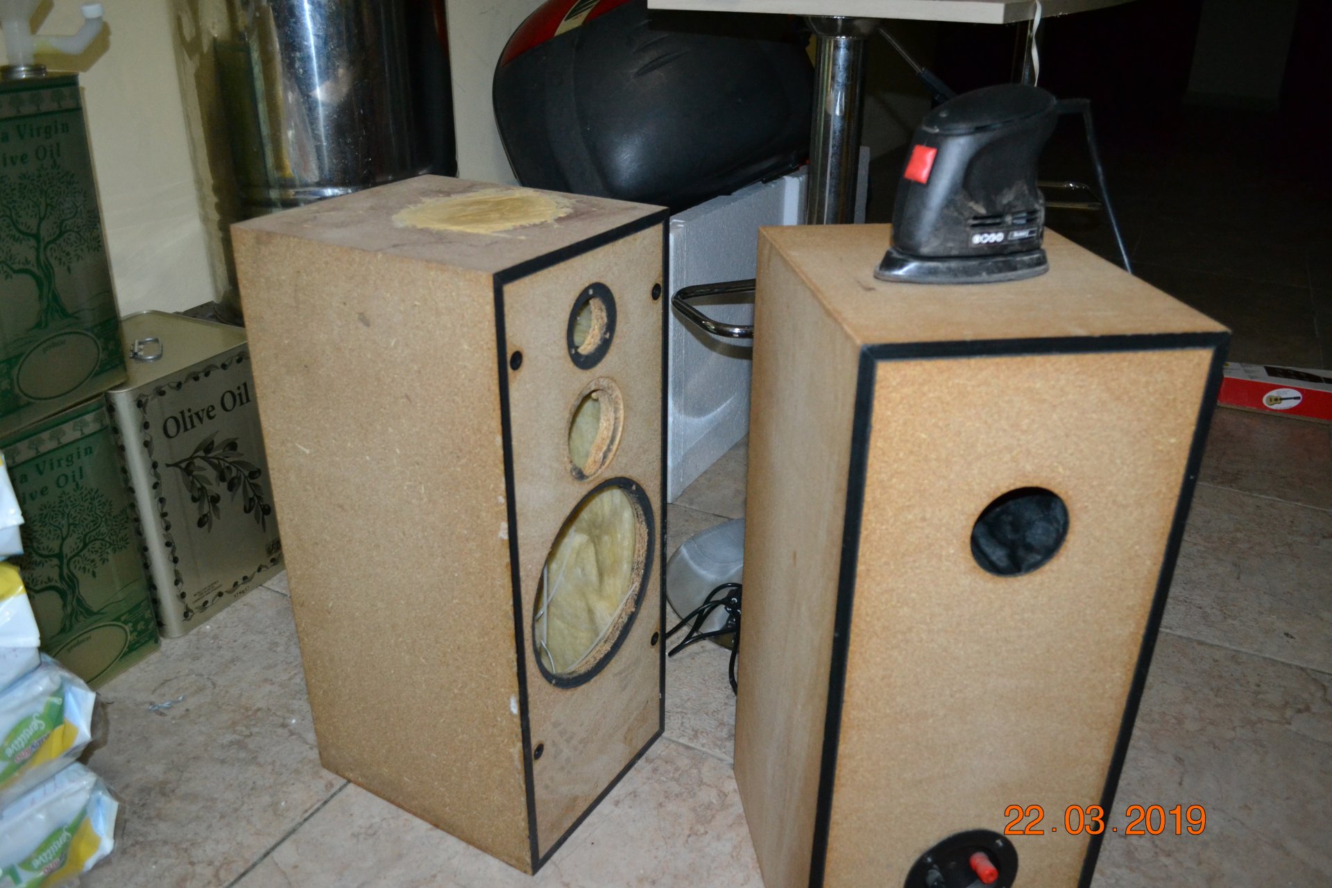

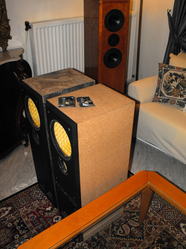

Καλησπέρα!
Στο δια ταύτα τώρα. Σε περίπτωση που δεν σας είχε περάσει από το μυαλό, τα A.S. δεν έχουν ίχνος μπογιάς επάνω τους και τα ηχεία της εταιρείας αυτής απλά είναι ντυμένα με κάποια πλαστική επένδυση. Οπότε και εγώ σε ελάχιστο χρόνο με την χρήση σεσουάρ τα ξήλωσα και πλέον τα ηχεία είναι ξεβράκωτα. Ήταν τα πρώτα μου ηχεία, παίζουν ωραία και απλά ήρθε η ώρα να τα κάνω κυριλέ για καθαρά δικό μου καπρίτσιο και τπτ περισσότερο.
Στο σημείο αυτό θα ήθελα τις γνώσεις όλων όσων έχουν εμπειρία με ξυλοκατασκευές για το πως να πάω παρακάτω. Υπάρχουν διαθέσιμα ερασιτεχνικά εργαλεία αλλά όχι ιδιαίτερη προηγούμενη εμπειρία. Για την ώρα έχω στοκάρει με ξυλόστοκο και περιμένω να στεγνώσει για να αρχίσω τα τριψίματα.
Τα σέβη μου για την ώρα..
