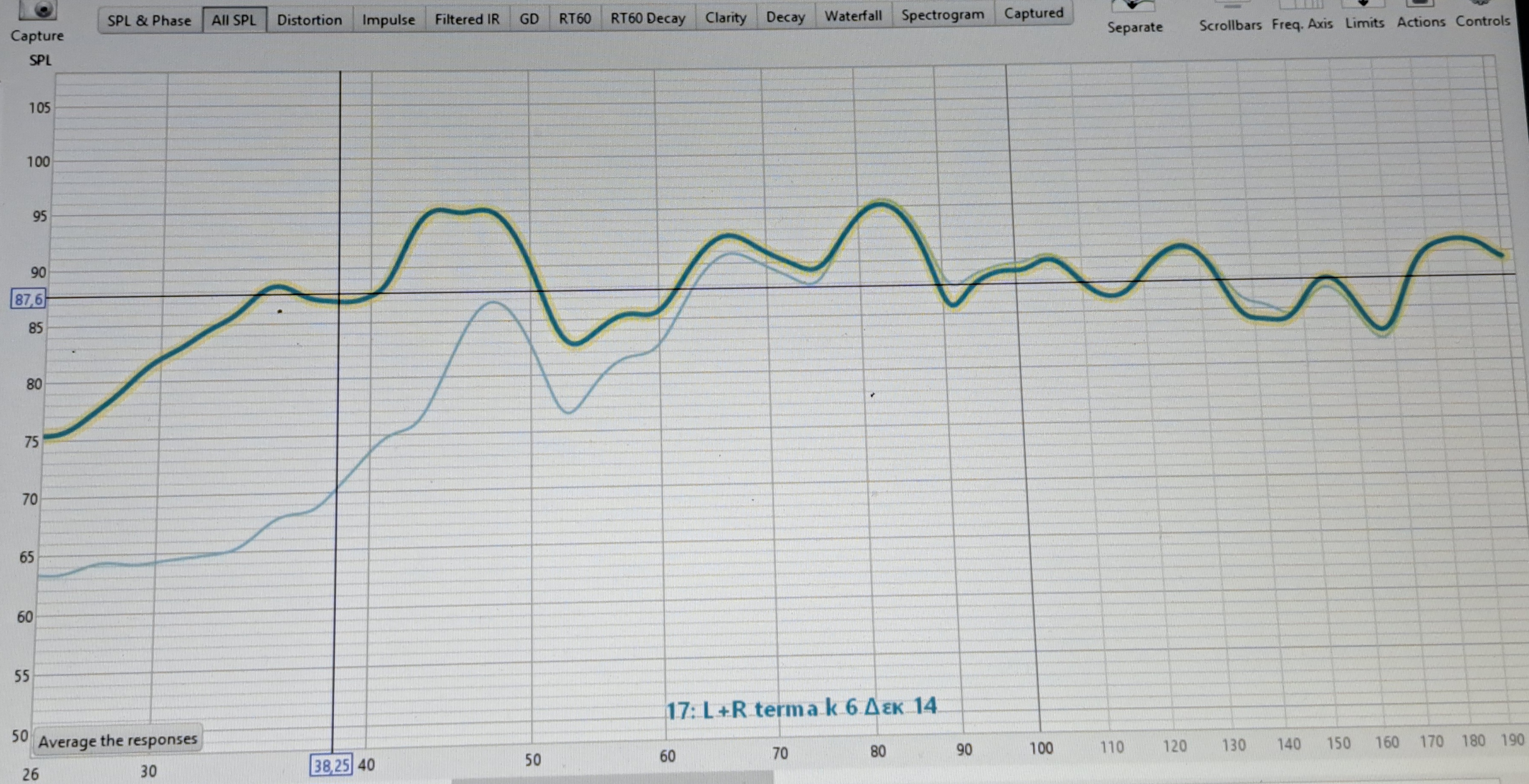

Το νέο μου hi fi , ειναι σωστα στημενο?
1.956
2.438
2,25 hz ανα κλικ
Αρα το εχει αυτη τη στιγμη στα 48.5Hz.
Για να αποφυγει την διεγερση του ιδιοσυντονισμου στα 44-48Hz θα πρεπει να κατεβασει την συχνοτητα κρος γυρω στα 40Hz δηλαδη περιπου 4 κλικ κατω. Ισως και χαμηλοτερα. Και φυσικα να ανεβασει το Gain τουλαχιστον +10db (δεν ξερω ποσα κλικ μπορει να ειναι αυτο)

Κατεβασε τη συχνοτητα τερμα κατω και ανεβασε το gain μεχρι να πιασεις 90+ db στα 30Hz, μετρα και ανεβασε τη μετρηση.
Αφου το κανεις αυτο θα μπορεσουμε να σε καθοδηγησουμε παρακατω. Για την ωρα αυτο που βλεπουμε δεν ειναι καλο.
Σημειωση: μην περιμενεις οτι θα παρεις αμεσως καλο αποτελεσμα με αυτες τις κινησεις. Δεν προσπαθω να σου φτιαξω το μπασο εξ αποστασεως. Προσπαθω να δω πως ανταποκρινεται το sub σε σχεση με τα mains και το χωρο και να μπορεσω (εγω η καποιος αλλος) να σου δωσω καποια ουσιαστικη βοηθεια να τα μπλενταρεις σωστα.
Δεν ανεβαινει άλλο στα 30 hz το δοκιμασα , μεχρι 84 hz , αν ανεβασω το volume ενισχυτή θα παρασυρει και αυτη τη συχνοτητα σιγουρα

Μπορεις να κατεβασεις την συχνοτητα Crossover 4 κλικ, να ανεβασεις το gain 10 κλικ και να μετρησεις?

Τερμα gain και 6 κλικ κροσ , ο ενισχυτης ειναι στο παρατεταρτο αν τον ανεβασω για πλακα εχει φτασει 90 κ 100 αλλα θα ανεβουν κ οι μεσαιες

Αυτες ειναι οι ρυθμισεις που αντιστοιχουν στο διαγραμμα που ανεβασες?
Αν ναι, πρεπει να κατεβει κι αλλο η συχνοτητα στο κρος για να αποφυγεις τη διεγερση του ιδιοσυντονισμου στα 48Hz αλλα κανονικα θα θελει κι αλλο gain που δεν εχεις. Οποτε καταληγουμε στην αρχικη προβλεψη οτι ενα 10ρακι sub σε τοσα τετραγωνικα δεν φτανει ουτε για αστειο οσα λεφτα κι αν κανει.

Ναι ειναι τέρμα gain με 6 κλικ κρος
Μεχρι εκει παει λοιπον το κακομοιρο Relακι. Τελικα το χρημα δεν μπορει να νικησει τη φυσικη. Παντως καλυτερα απο πριν φαινεται τωρα. Για κατι καλυτερο με το υπαρχον συστημα θα πρεπει να δοκιμασεις και αλλες θεσεις για το sub.
Δοκιμασε επισης να κατεβασεις αλλο ενα-δυο κλικ το κρος και να μετακινησεις το sub πλησιεστερα στον πισω τοιχο.

Αν ανεβασω το volume ενισχυτη εκτοξευεται αντιστοιχα η ενταση του ,δεν ξερω αν βοηθαει αυτο

Δεν βοηθαει. Αυτο ειναι το καλυτερο που μπορεις να παρεις με το sub σε αυτη τη θεση. Αν πλησιασεις τον πισω τοιχο μπορει να κερδισεις μερικα db ακομα. Αν αλλαξεις τη θεση του sub θα αλλαξει και η μορφη της αποκρισης. Θεωρητικα η σωστοτερη θεση θα ειναι ακριβως στο κεντρο του δωματιου, αναμεσα στα δυο ηχεια, και πλησιεστερα στον πισω τοιχο. Θα πρεπει να δοκιμαζεις καθε φορα και τις δυο επιλογες φασης (0-180) για να βλεπεις αν μπλενταρουν σωστα η εκτος φασης. Η σωστη φαση ειναι εκει που ακουγεται πιο δυνατα.

Το s850 θα ήταν πιο δυνατό?
Σιγουρα. Και το S812 θα ηταν πολυ καλυτερη επιλογη αλλα δεν θα ελυνε το προβλημα της ανομοιογενους αποκρισης. Για να λυθουν αυτα χρειαζεσαι περισσοτερα sub οχι απλα δυνατοτερα. Ποσα χρηματα ειναι η διαφορα S550-S850-S812?

1200 πανω ,
(το πηρα σε πολυ καλη τιμη)

Δυστυχως παρα τις υποσχεσεις ειναι αναιμικο κατω απο τα 35Ηz, με ενα δευτερο θα ησουν σε ικανοποιητικο επιπεδο αλλα οριακα. Σε αυτα τα χρηματα για αυτον τον χωρο θα προτιμουσα δυο Elac RS700 τα οποια διαθετουν και room correction που σιγουρα θα βοηθουσε.

Κάτι δεν πάει καλά . Το rel αυτό έχει spec 19hz -6db . Δηλαδή ακόμα και χωρίς boundary gain από τοποθέτηση κοντά σε γωνία θα πρέπει να φτάνει σε πλήρη στάθμη τα 25hz. Μήπως έχει πρόβλημα το μικρόφωνο σου ;

Εχω κανει μετρηση με 90 μοιρες , παοζει ρολο αυτο?

Κανονικα οχι. Εχεις ορισει στο REW το 90μοιρων calibration file? Αλλαξες ενισχυτη η ακομα παιζεις με τη λαμπα?
Στο μεταξυ πως σου ακουγεται τωρα?

ναι ναι το εχω ορισει
