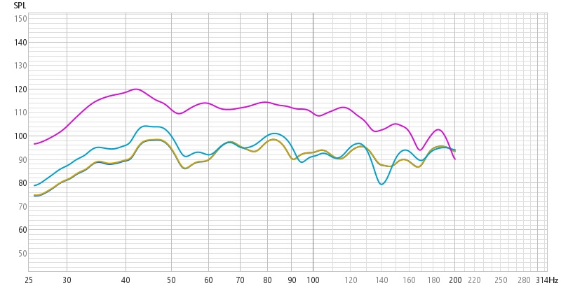

Το νέο μου hi fi , ειναι σωστα στημενο?
18.102
60.216

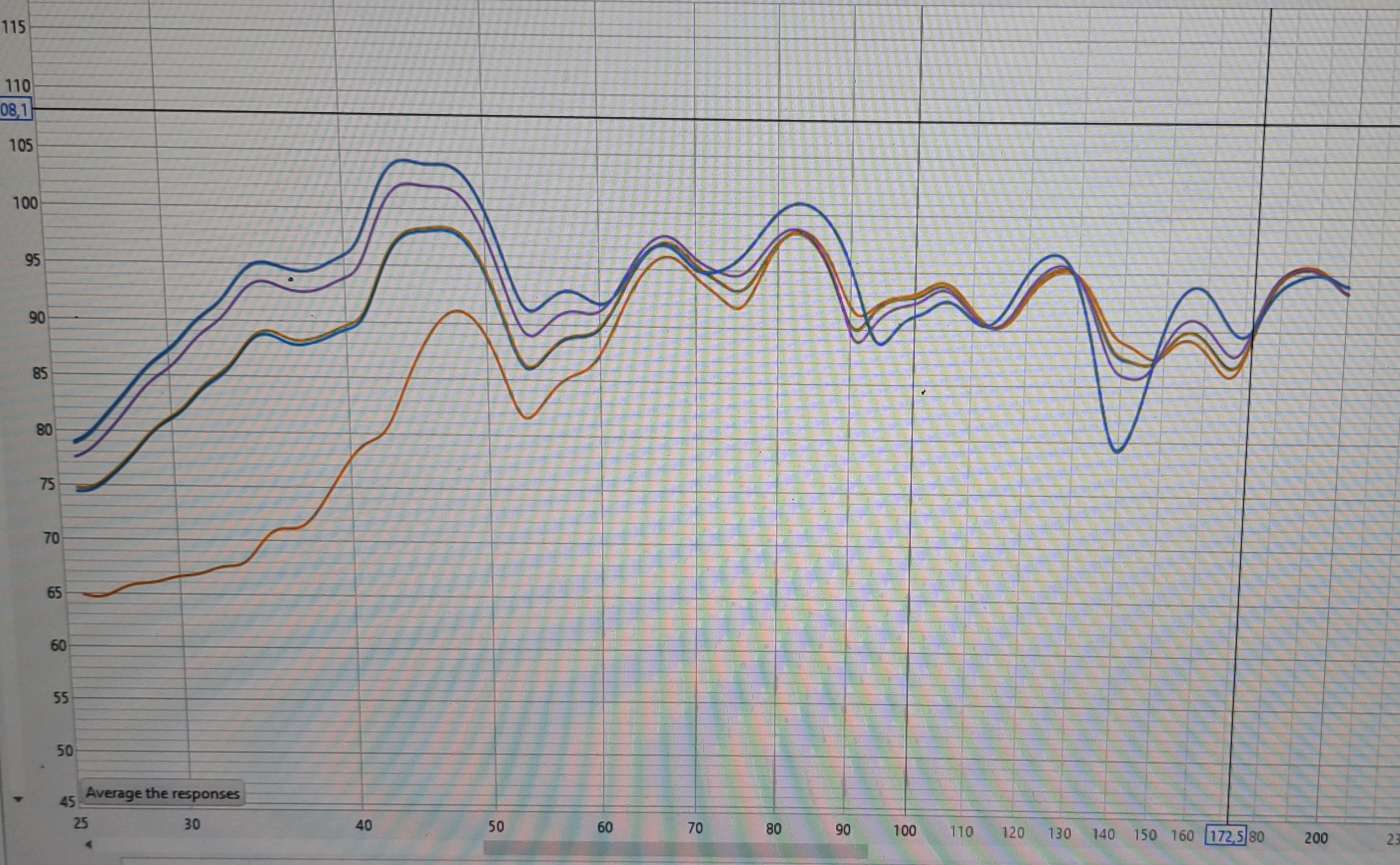

Πορτοκαλί κλειστο
Μπλε πανω πανω 30 κλικ και το gain kai το low pass
Μοβ 28 κλικ κ 20 low
Πρασινη 30 κλικ gain kτερμα κλειστο low pass sta 20hz
Στη μπλε καμπύλη διαπιστώνεται το αδιέξοδο από την τρέχουσα κατάσταση αφού η επιπλέον ενέργεια λόγω αυξημένου κέρδους και ανώτερης συχνότητας στο βαθυπερατό χαλάνε περαιτέρω τις ανώτερες οκτάβες.

Για το mode που έχεις γύρω από τα 45 παίξε με την θέση των ηχείων 10-20 εκ μπροστά πίσω και με την θέση ακρόασης αν μπορείς να την μετακινήσεις +-30-60εκ
Αλλιώς η δεύτερο sub ή peq αλλά εξαρτάται στην τελική εσένα πως σου ακούγεται
Ποιοτικό? Για γούφερ σε τρίδρομο ηχείο ναι. Με 3.500 μπορούσε να αγοράσει δύο DYNAUDIO S18 και ένα Minidsp και να μην παιδεύεται όπως παιδεύεται τώρα.
Δεν είναι μόνο η καταπολέμηση των modes .
Είναι και η ποιότητα των transients και η εφαρμογή delays του dsp για να φέρει χρονικά τα ηχεία με τα sub που έχουν τα dsp subs που αυτό έχει αντίκτυπο στον ήχο
Η rel έχει πάντα καλύτερη ενσωμάτωση σε δικαναλο μέσω high level συνδεσης αλλά δεν είναι vfm.
Μπορεί να κάνει και stack 2 3αδες αν θέλει - λεφτά να υπάρχουν 😁

Σαν αποτελεσμα εμενα μου αρεσει παντως γεμιζει ομοιομορφα . Οποτε τι κανουμε τωρα?

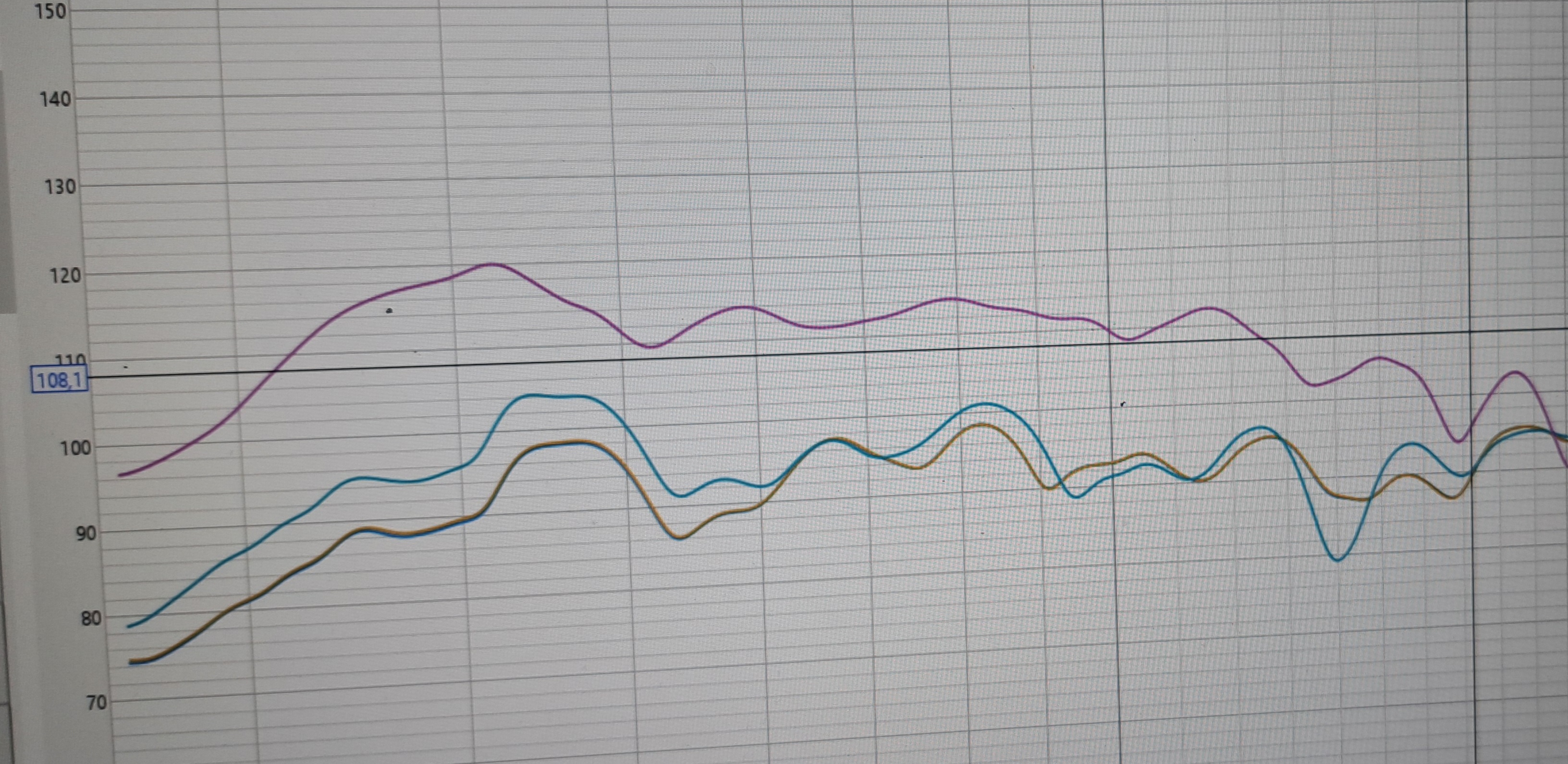

Aλλαγη μικροφώνου απο txt 90μοιρες σε κανονικο κατευθυνση προς ηχεία
Εδώ φαίνεται να έχει αλλαχθεί ο βαθμός εξομάλυνσης στην παράσταση του REW...

Προτεραιόητα είναι σταθερά η εξομάλυνση στην απόκριση αφού οι έντονες ανωμαλίες εκεί ενοχλούν περισσότερο κατά τις ακροάσεις. Εφαρμογή delay δεν προβλέπεται από τους τρόπους ενσωμάτωσης που προτείνει η REL και προτιμούν επίσης οι παραδοσιακοί ακροαματικόφιλοι.
Οι συσκευές δεν γίνεται να γυρίσουν πίσω οπότε μένεις στη διαρρύθμιση που ακούγεται χορταστικότερα εφόσον δεν θα σε ενοχλούσαν κάποια άλλα στοιχεία κατά την ακρόαση.
Πρέπει όμως να δημοσιεύσεις και παραστάσεις group delay & spectrogram από REW για την κατάσταση που θεωρείς βέλτιστη.

Αν σου αρεσει εσενα εμας δεν μας πεφτει λογος. Αν θες την αντικειμενικη μας γνωμη ομως, το αποτελεσμα φαινεται να απεχει πολυ απο αυτο που θα περιμενε κανεις σε αυτα τα χρηματα.
Για να μην μακρυγορουμε ομως, για να καταληξουμε αν με τον accuphase παιζει καλυτερα η οχι, θα πρεπει να κανεις μια μετρηση με τις ρυθμισεις ακριβως οπως ηταν και χθες την τελευταια φορα, δηλαδη 6κλικ το Low Pass και το gain στο τερμα με το sub και το μικροφωνο στις ιδιες θεσεις.
Πιστευω οτι η συχνοτητα του Low Pass θα πρεπει να κατεβει τουλαχιστον ενα κλικ ακομα (δηλαδη στα 5 κλικ) αλλα δοκιμασε πρωτα με τα 6 οπως χθες.
Ξεχασε εντελως τις υψηλοτερες συχνοτητες για το Low Pass. Διεγειρουν τον συντονισμο στα 44-48Ηz και τα κανουν μανταρα. Απο 6 κλικ και κατω.
Κατοπιν, δεν χρειαζεται να κανεις κινησεις απελπισιας χωρις πλανο και μεθοδικοτητα, μια αλλαγη καθε φορα, μετρηση, και ανεβασμα εδω. Μονο ετσι θα βρεις ακρη. Η καλυτερη θεση για το sub θεωρητικα πρεπει να ειναι στο μεσον του τοιχου αναμεσα στα ηχεια και κοντα στον τοιχο. Μικρες μετατοπισεις 20-30 εκατοστων μπρος πισω δεξια αριστερα ενδεχεται να επιφερουν μεγαλες αλλαγες στην αποκριση.
Το ζητουμενο ειναι να βρεθει η θεση και η ρυθμιση που θα σου δωσει την πιο ομαλη αποκριση (οχι ομως χρησιμοποιωντας εντονο smoothing στο REW που ουσιαστικα μασκαρει τα προβληματα)
Κατω απο 30hz δεν ακουω νοτες παντως
Κανονικα συμφωνα με τους ισχυρισμους της Rel θα επρεπε να ακους. Μακαρι να ειναι χαλασμενο, να το γυρισεις πισω και να σου δωσουν ενα που να παιζει ετσι οπως υποσχεθηκε η Rel.

Στο τερμα παντως το gain στην πραξη στην ακρόαση δεν ακουγεται σωστο κ ευχαριστο, ειναι εντονο πολυ

Κάτσε καλά, αν προβαίνεις σε τέτοιες δηλώσεις πρέπει να δημοσιεύσεις και απόκριση στο σύνολο του φάσματος με περιστρεφόμενο μικρόφωνο να κάνει λήψη μέσα από την ενότητα RTA σε σήμα ροζ θορύβου...
Οδηγίες στον παρακάτω σύνδεσμο :
Αν ακουγεται πολυ εντονο κατεβασε κι αλλο τη συχνοτητα του Low pass. Και ανεβασε τη μετρηση.
