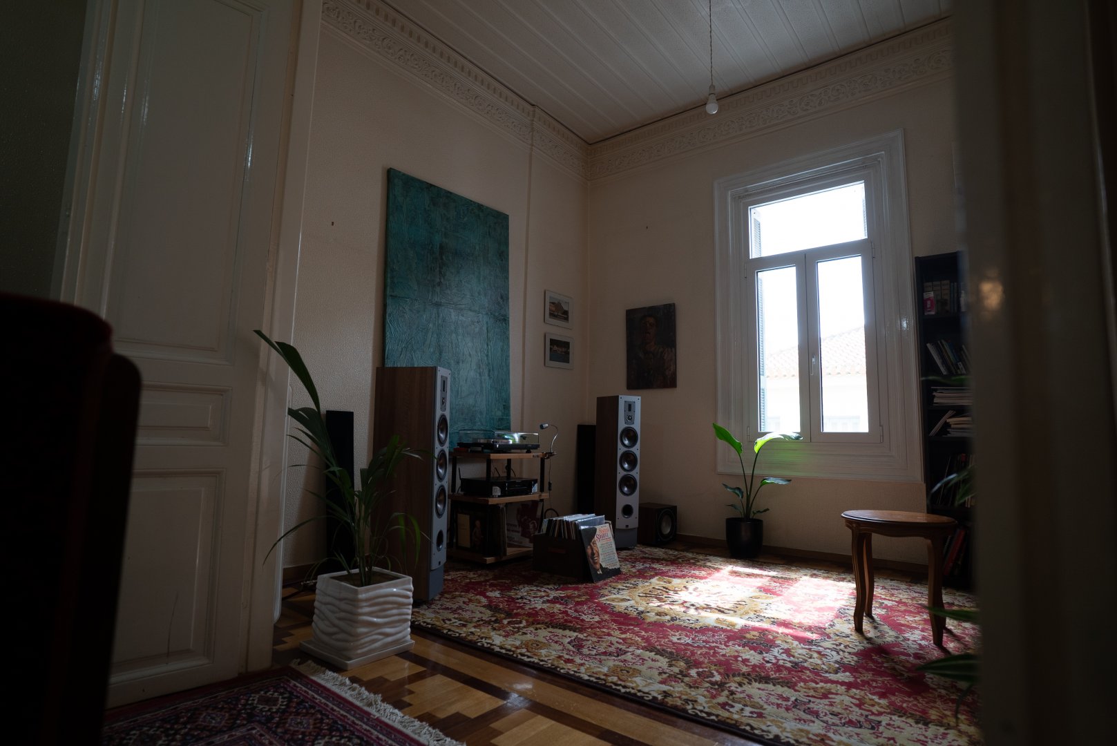

Το νέο μου hi fi , ειναι σωστα στημενο?

Ε οχι ειναι κ μικρη αποσταση το ηχειο απο τον τοιχο
Συνηθως τα dali τοποθετουνται χωρις κλιση . Δοκιμασετο για λιγο καιρο
και το σαμπ στη μεση των ηχειων μετα .
δεν το ήξερα , τα εχω στους 60 ποντους δεξια -αριστερά, και αο τον τοιχο αποσταση. να τα φερω στο 1 μετρο?

δοκίμασε να πλησιάσεις εσύ τα ηχεία , και να έχεις ισόπλευρο τρίγωνο.
Δλδ ξέρεις, α=β=γ. Ολες οι πλευρές ίδιες.
Το σαμπ στην μέση για αρχή μέχρι να πάρεις και το δεύτερο. Μετά βλέπεις που θα τα βάλεις.

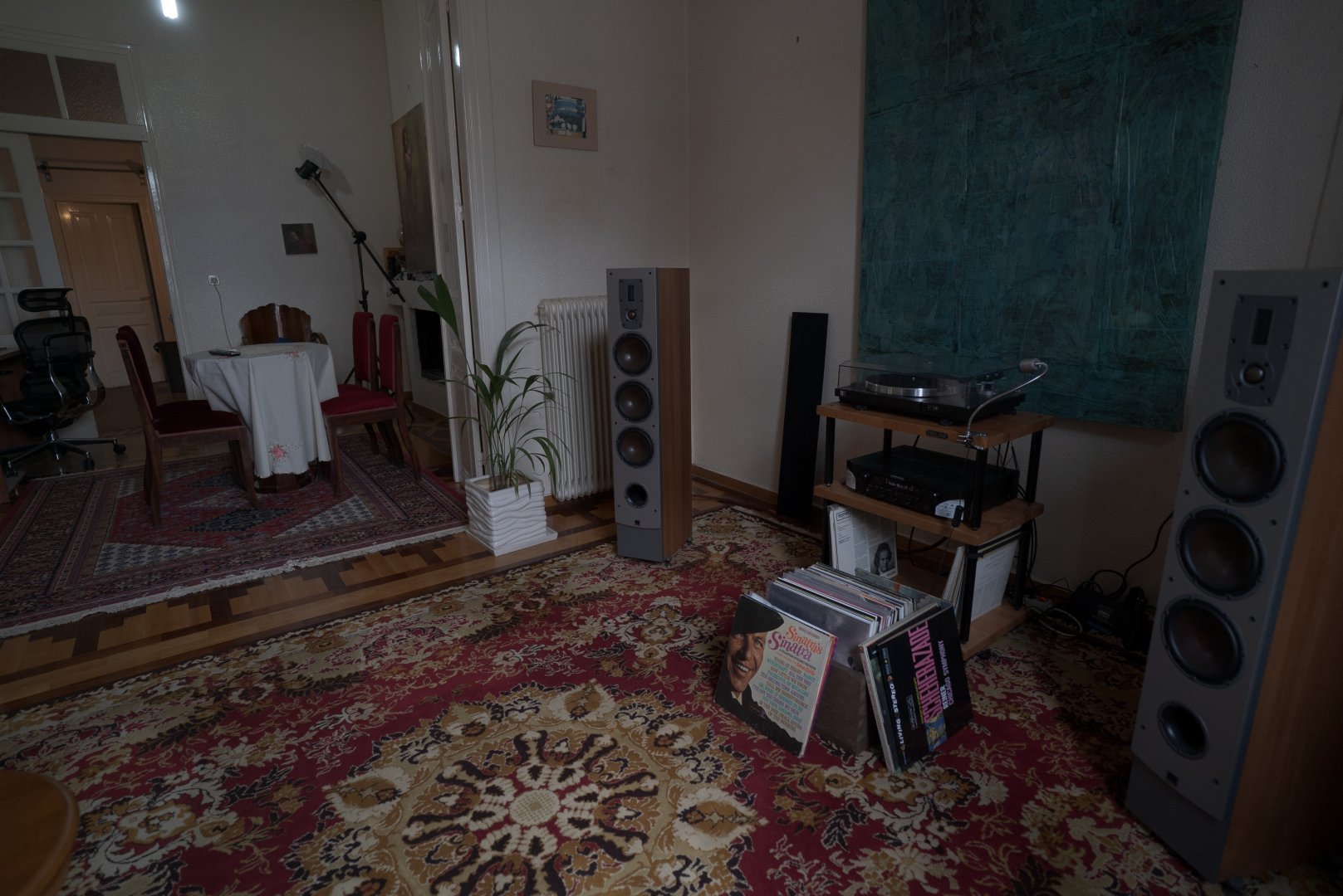

Πες μας και για το σαμπ. Piccolo το βλέπω σε σχέση με τα ηχεία, αλλά μπορεί να ξεγελάει η φώτο.
Ο ενισχυτής, αν δεν κάνω λάθος, είναι πολυκάναλος και δίνει δυνατότητα cross. Το έχεις δοκιμάσει ή παιζουν full range τα ηχεία;

το σαμπ βγαζει ωραια χαμηλα για τα δικα μου αφτια ,γεμιζει καποιες συχνοτητες 10 ιντσο ειναι . ο ενισχυτης διζωνικος ειναι , τετρακαλωδιωμενος ειναι αν εννοεις αυτο. καλυτερα ειναι με βραχυκύκλωση λες?

Το ζητούμενο είναι να δώσεις ανάσα στα ηχεία και τον ενισχυτή κόβοντας τις χαμηλές (από π.χ. 80 ΗΖ και κάτω) αφήνοντας να τις παίζουν αυτές μόνο τα σαμπς.
Θα ήταν καλύτερο, αν δεν σε χαλάει αισθητικά και χωροταξικά, να έφερνες τον καναπέ σε απόσταση 1,6 από τα ηχεία, για να μην έχεις τοίχο ακριβώς πίσω από τη θέση ακρόασης.
Για το ταβάνι, που είναι όντως πολύ ψηλά, υπάρχουν και κρεμαστά πάνελς, όμως δεν τα κατέχω και καλά αυτά, υπάρχουν άλλοι εδώ να σού τα πουν σωστά.

Όχι, μιλάω για τη δυνατότητα που έχουν οι avr ενισχυτές να κόβουν τις χαμηλές συχνότητες από τα ηχεία και να τις στέλνουν στο σαμπ, κάνοντας πιο εύκολη τη ζωή και του ενισχυτή και του ηχείου. Αλλά τώρα που το ξαναβλέπω, ο δικός σου είναι stereo, οπότε λογικά δε θα έχει αυτή τη δυνατότητα, αν και έχει sub out.
Δες το πάντως. Αν μπορεί να κροσάρει τα ηχεία, δοκίμασε το, αν και νομίζω πως το ένα δεκάρι σαμπ θα είναι ανεπαρκές.

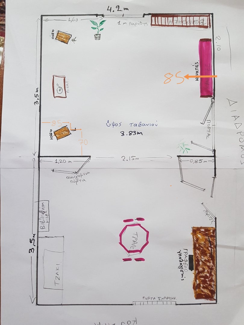

Για αρχή εγω θα τα έβαζα 70 εκατοστά από τον πλαϊνό τοίχο και 85 εκατοστά απο τον μπροστά τοίχο(μετρημένα απο το κέντρο της μπροστινής πλευράς του ηχειου), θεση ακρόασης(εκεί που θα είναι το κεφάλι σου) 85 εκατοστά απο τον πίσω τοίχο.

Βασικά σε περνει οικονομικά- αισθητικά να βάλεις μια διάτρηση γυψοσανίδα στο ταβάνι με απορρόφηση από πίσω; Δεύτερον οπωσδήποτε ισόπλευρο τρίγωνο όπως είπε ο Μαρκου.
Στην απέναντι πλευρά από το άνοιγμα συμμετρικα υποχρεωτικά απορρόφηση. Πίσω από τα ηχεία δύο μπασοπαγιδες οπωσδηποτε.

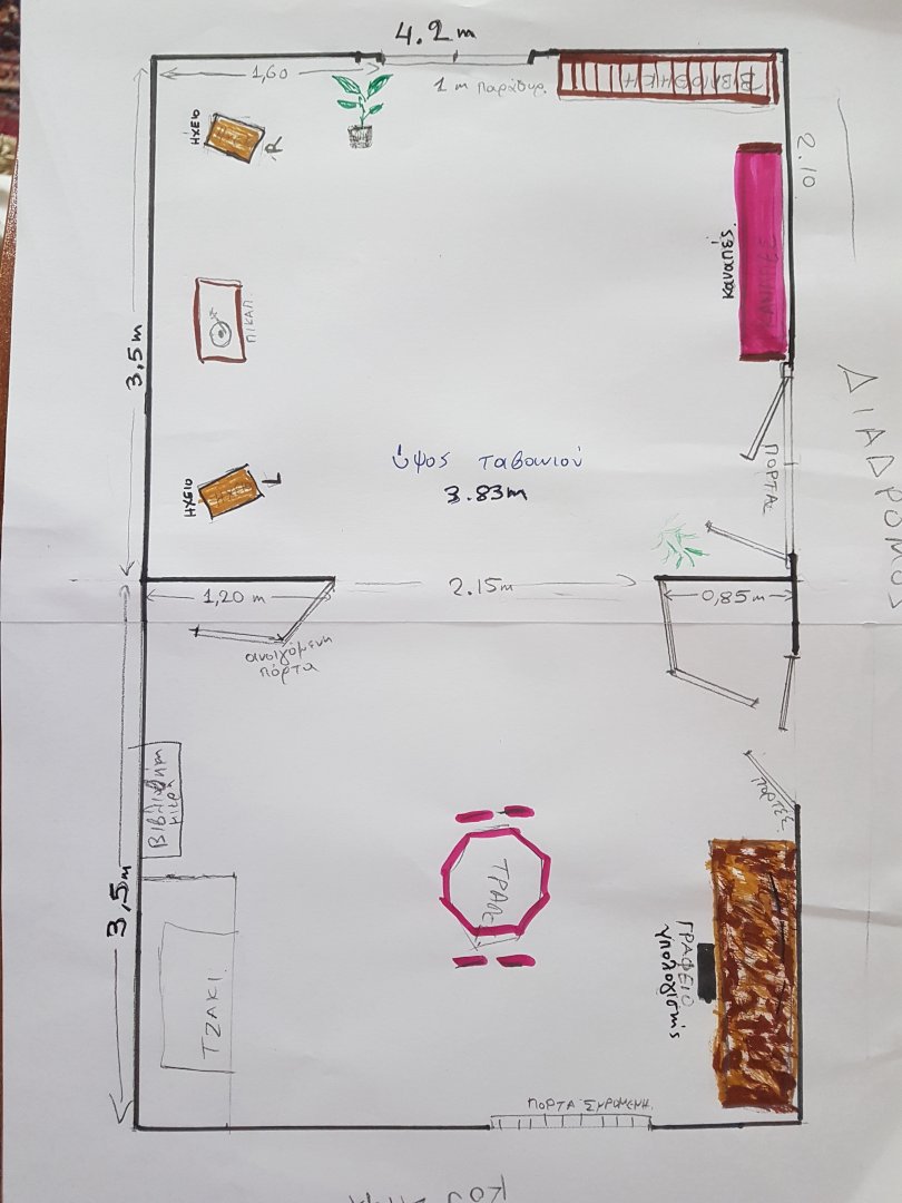

Καλησπέρα σας !
Λέγομαι Βασίλης , είμαι νέος στο χώρο .... Αγόρασα πριν λίγους μήνες τα dali ikon 7 ,marantz nr1200 kai Perpetuum Ebner PE 800 για τα βινύλιά μου. περιττό να πω ότι ο ενθουσιασμός μου καλά κρατεί ακόμα.
Όμως θέλω να βελτιώσω το χώρο μου καθώς μένω σε ψηλοτάβανο σπίτι (ύψος ταβανιού 3.90μ) διακρινω έκο
το σαλόνι είναι 4,5 Χ3.5 μ. Θα ήθελα σας παρακαλώ τη γνώμη σας για τη θέση των ηχείων και πώς γίνονται οι μετρησεις για να βελτιωθεί η ακουστική στο χώρο μου, θα ηταν καλυτερα να μπαιναν τα ηχεία στο μεγαλύτερο μήκος του δωματίου ? View attachment 205565 View attachment 205566 View attachment 205567
Καταρχάς η απορία...Όταν αντιλαμβάνεσαι τα φαινόμενα ηχούς είναι οι μεσόπορτες προς τους παράπλευρους χώρους ανοιχτές ή κλειστές;
Επίσης να κάνεις και την εξής δοκιμή...Βάλε κάποιον να σταθεί εναλλακτικά στη θέση καθενός ηχείου και να χτυπήσει δυνατό παλαμάκι μ'εσένα ευρισκόμενο σταθερά στη θέση ακρόασης.Μήπως αντιλαμβάνεσαι τότε και κάποιο πρόσθετο φαινόμενο με τον ήχο από το παλαμάκι ν'ακούγεται ξανά και ξανά σβήνοντας σιγά σιγά αντί αμέσως;;

Το πάτωμα είναι ξύλινο? Δεν εννοώ αν έχει παρκέ (γιατί παρκέ έχει), αλλά αν η πλάκα είναι από μπετόν ή από ξύλινο σκελετό, πάνω στο οποίο πατάει το παρκέ. Το ταβάνι σίγουρα δεν είναι από μπετόν, αλλά από κάποιο υλικό (νοβοπαν,λεπτό ξύλο, κάτι τέτοιο). Το σπίτι πρέπει να είναι κάποιο νεοκλασσικο κτίριο, σε ποια περιοχή πόλη είσαι? (το τελευταίο άσχετο με το θέμα μας).

ναι η πλακα κάτω απ το πάτωμα μπετόν είναι, το σπιτι ειναι τυπου νεοκλασσικο στην Καλαμάτα οποτε δεν ξερω και απο μετρησεις αν μπορει να κανει κι ενας απλος ηχοληπτης???
