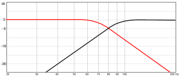

πρέπει να είναι ~90db μέχρι τους 40 κύκλους
~3db λιγότερα μέχρι τους 70 κ από εκεί κ μετά να πέφτει?κ όχι flat?
(τα νούμερα στο περίπου απ'ό,τι βλέπω από το διάγραμμα.)
αναλογα που εχει μπει το κρος......μπορει να ειναι στα 40-50-60 κλπ
οποτε λογικα υπαρχει πτωση κοντα στο κρος απο το sub και τα αλλα ηχεια ωστε να υπαρχει σωστη συνεχεια.....
κατι τετοιο
κατι τετοιο
κ από τους 20 μέχρι το κρός πρέπει να είναι στην ίδια ένταση όλες οι συχνότητες?(στην θεωρία...στην πράξη είναι κ θέμα φροντίδας του χώρου)
αυτο ειναι ενα θεμα .....:)

Τελικά έκανε δουλίτσα ο Β´. :p
Η μεγαλύτερη βελτίωση αφορά τη συμπεριφορά του sub κάτω απ´ τα 25 hz. Από το μενού του Velodyne SMS1 πείραξε το βαθυπερατό (πώς το έγραψα ο πστς...:D) φίλτρο αποκοπής, που ήταν ρυθμισμένο στα... 25 hz, και το αποτέλεσμα ήταν κέρδος 10 ολόκληρων db στα 20 hz!
Πέρα απ´ αυτό, διορθώθηκε πολύ εύκολα και η υπόλοιπη καμπύλη. Πολύ εύκολα βέβαια για κάποιον που ξέρει, γιατί εγώ δεν ήξερα την τύφλα μου. :whistling:

Ο Κεφάλας έκανε και μετρήσεις των υπόλοιπων ηχείων μαζί με το sub.
Αν ανεβάσει τα διαγράμματα, θα δείτε ότι υπάρχει ένα θεμα(τάκι) στα 200 hz. O Pioneer δυστυχώς δεν δίνει δυνατότητα ρύθμισης σ´ αυτή την περιοχή. Έχει 125 και 250 hz, που η στάθμη τους είναι σωστή.

Δεν κανει τιποτα Γιαννη μου.....τα εργαλεια παρουσια μου μπορει να τα χρησιμοποιησει οποιος θελει...
...εξαλλου ο Ζizik τα εκανε ολα ..
κρυφοκαλιμπρατορα :fuckyou:
το μηχανακι λογικα μαμαει...αυτη την εβδομαδα θα ξερουμε.
μετρησεις των υπολοιπων οταν παρεις το nanoavr η εναν yamaha..:p
οντως καποια θεματα υπαρχουν σε συχνοτητες που δεν μπορουμε να κανουμε κατι εστω και λιγο και υπαρχει και ενα θεμα με την αποκοπη που κανει ο av στα ηχεια.......στο sub τα παει πολυ καλυτερα.
λιγες οι δυνατοτητες των av ....λογικο ειναι.
2-3 db ακομα στα 20-40hz σε παιρνει αν θες ;):D
