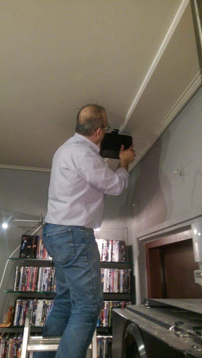

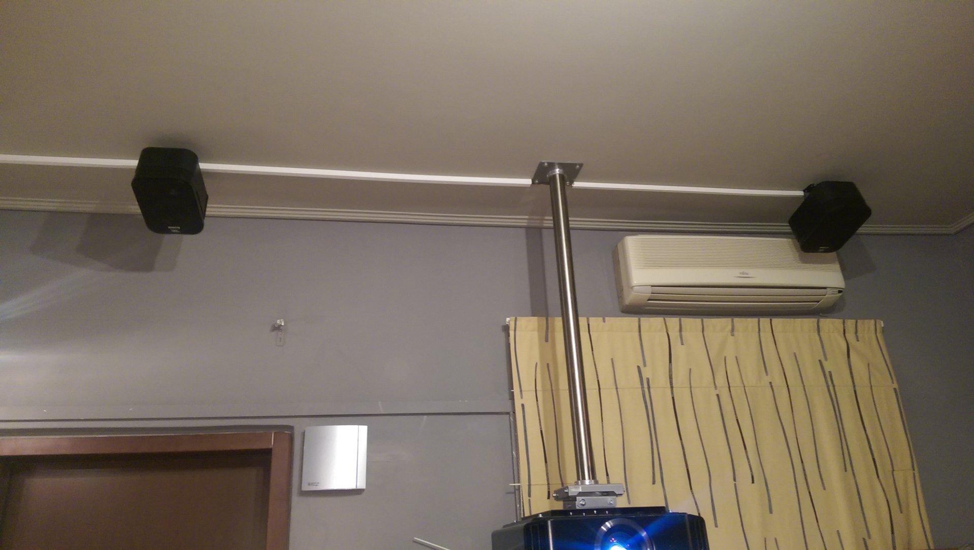

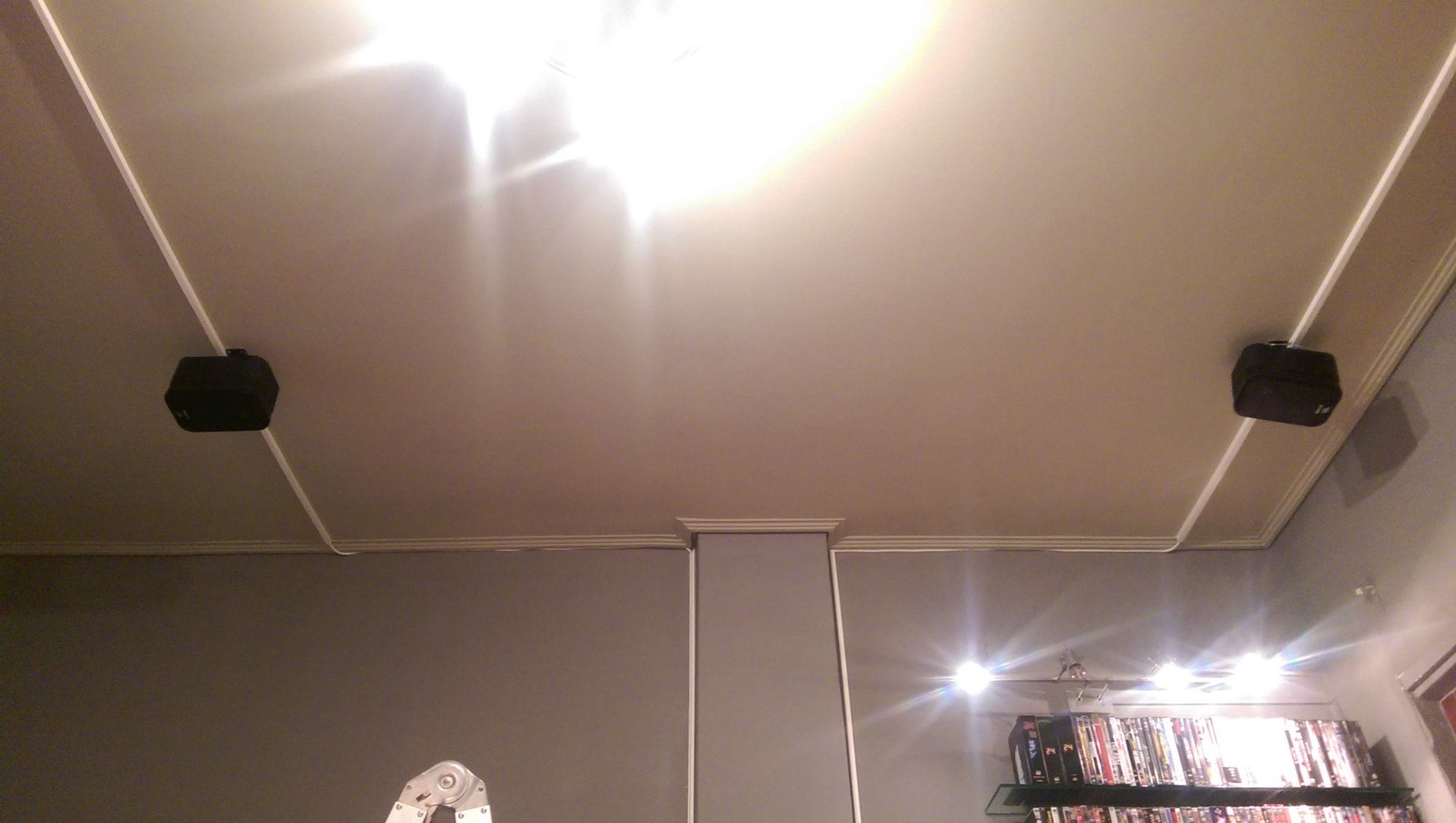

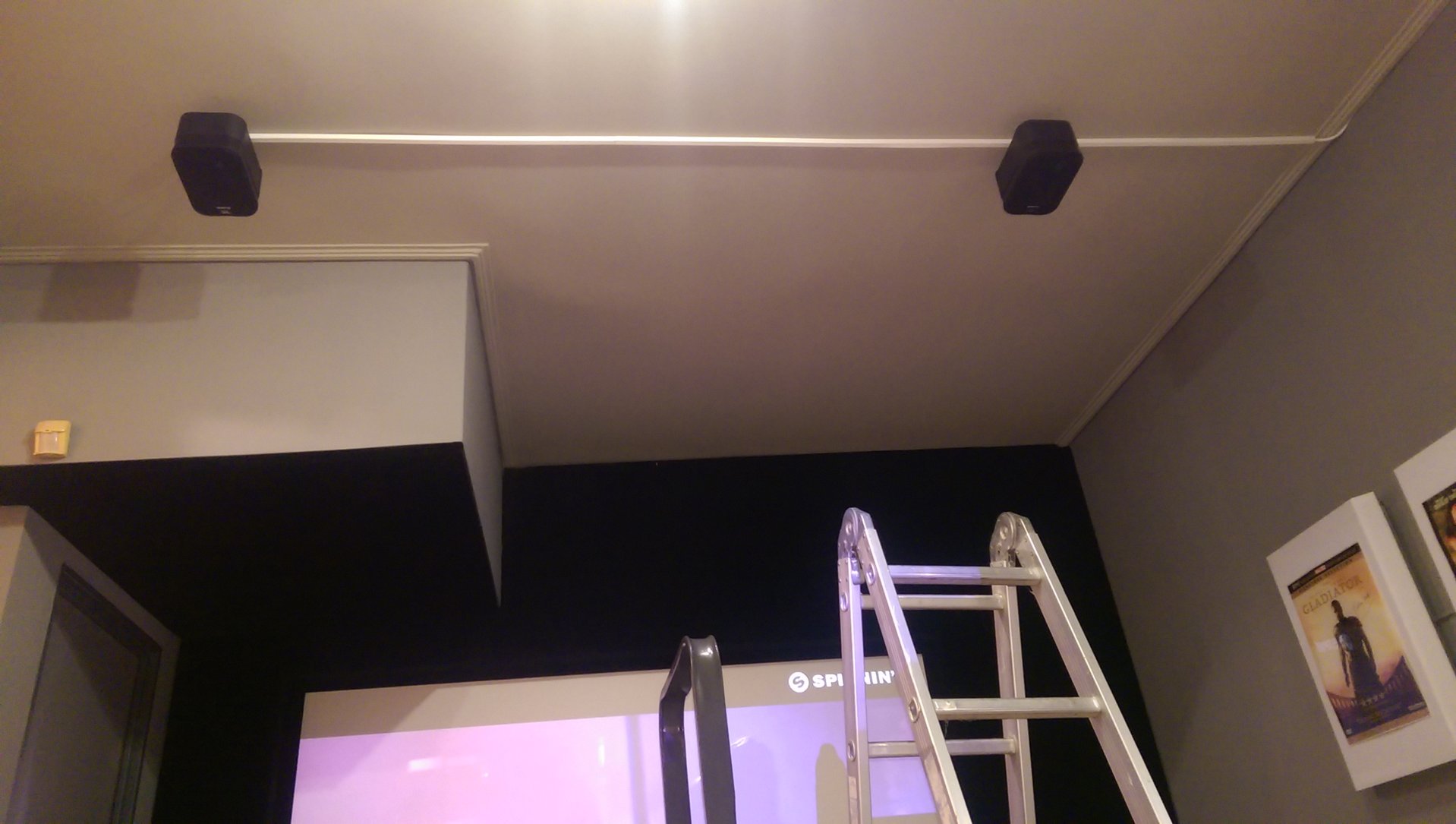

Τράβηξε λίιιιιιιιιιιγο παραπάνω το πράγμα, γιατί το laptop του Μανώλη είχε μουλαρώσει, αρνούμενο πεισματικά να συνεργαστεί με το REW.
To YPAO μετράει ό,τι του κ@υλώσει, αφού εκτός του sub και των Atmos, έβγαλε τα υπόλοιπα ηχεία σε τρελές αποστάσεις. Προς στιγμήν άρχισα να ψάχνομαι μήπως είχα μεγαλύτερο σπίτι :D, αφού τα main και τα surround βρέθηκαν σε αποστάσεις μεταξύ 8 και 9 μέτρων από τη θέση ακρόασης. :o
Στον τομέα αυτό ο Pioneer υπερτερεί δραματικά, τόσο γιατί μετράει σωστά, όσο και γιατί μετά την αυτόματη ισοστάθμιση είναι μικρές οι διορθώσεις που χρειάζονται.
Αφού επιστρατεύτηκε το δικό μου laptop και θέλησε κι αυτό να ξεκολλήσει (διάβαζε μόνο δικάναλο, ακούς Βασίληηηηηηηηηηηηηη; :)) κατάφερε ο Καστρουνής να μετρήσει και να ρυθμίσει. Ευτυχώς η παραμετρική ισοστάθμιση του Yamaha δίνει πολλά περιθώρια για διορθώσεις, κάτι που μας έσωσε κυρίως στη ρύθμιση των τριών εμπρός ηχείων.
Το τελικό αποτέλεσμα είναι νομίζω υπεράνω πάσης προσδοκίας, τόσο σε ταινίες, όσο και σε μουσική.
Αυτά...

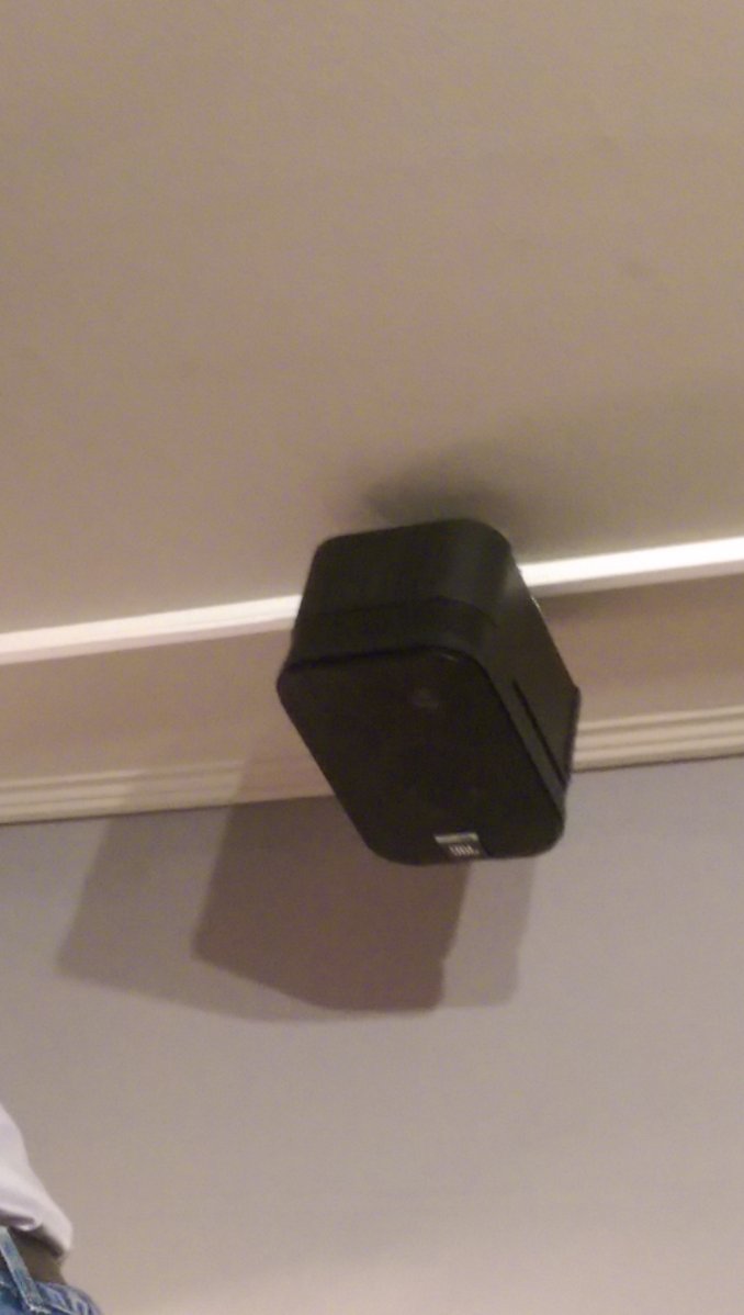

Τα jbl control πως ακούγονται τώρα καλιμπράρισμένα; Τα άκουγα κάπως "κουτένια" το Σάββατο. Κοιτάω τα control x εγω.
49.120
103.854
Δεν τα άκουσα μόνα τους. Τόσο όμως σε Atmos, όσο και σε 11 channel stereo που τα άκουσα, δεν τους έλειπε τίποτα.
Βέβαια μην περιμένεις θαύματα από ένα ηχείο αυτού του μεγέθους και κόστους.
