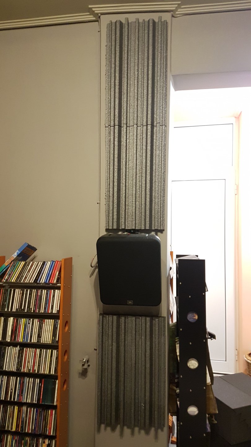

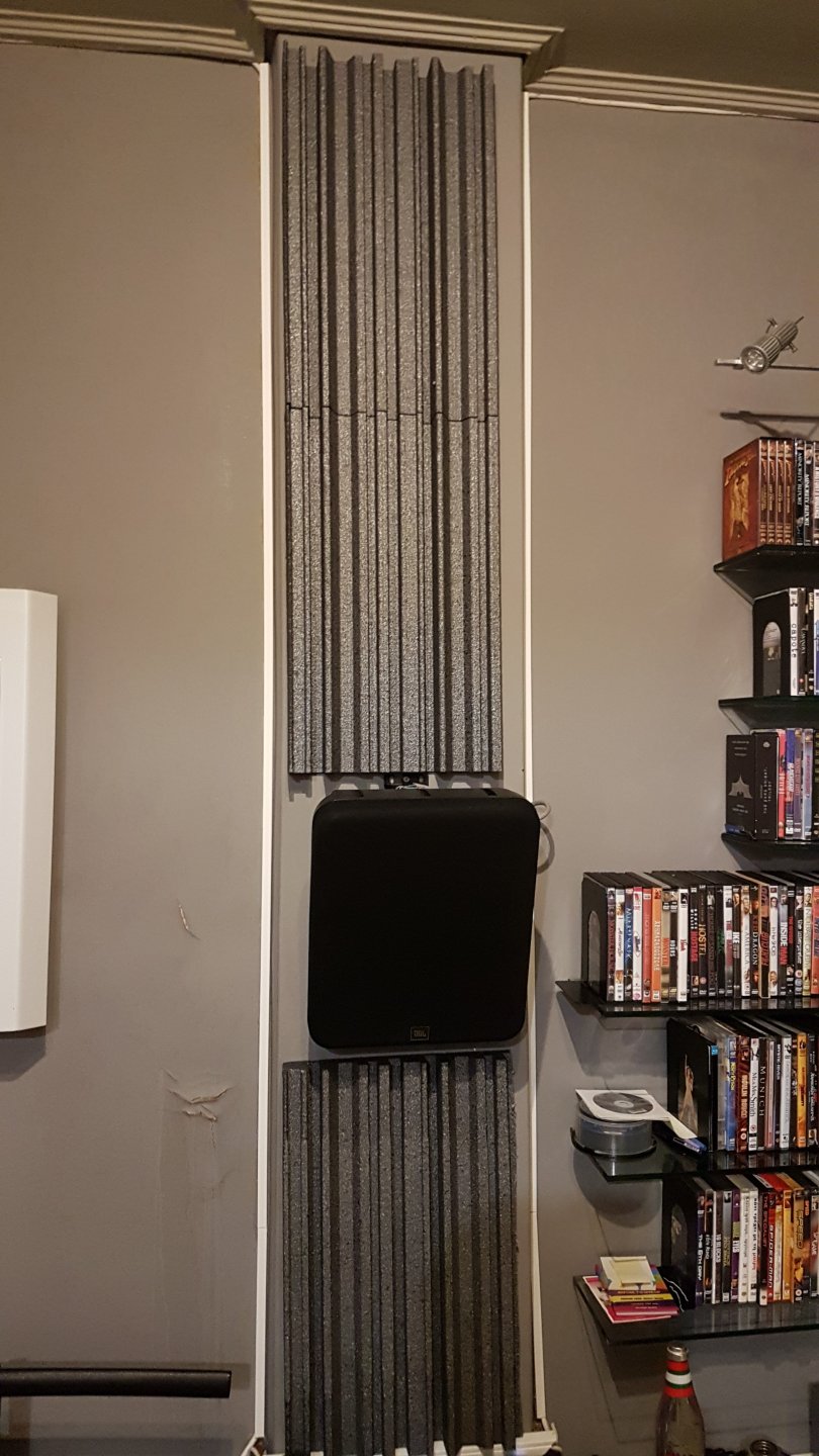

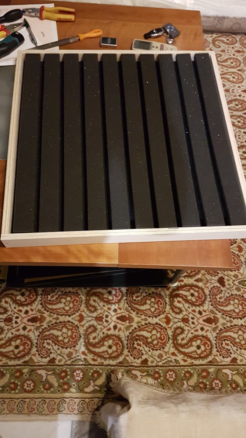

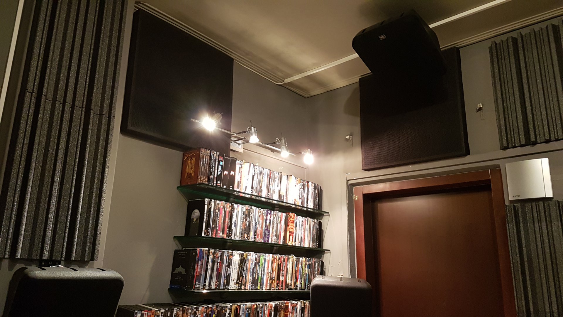

Ήρθε η ώρα για την ακουστική περιποίηση του χώρου. Μετά από ατελείωτο πρήξιμο στον Καστρουνή για τις ενδεδειγμένες επιλογές, καταλήξαμε στα παρακάτω:
1. Diffuser Curve για διάχυση στο κέντρο της οροφής, στις πλαϊνές κολώνες και στον πίσω τοίχο

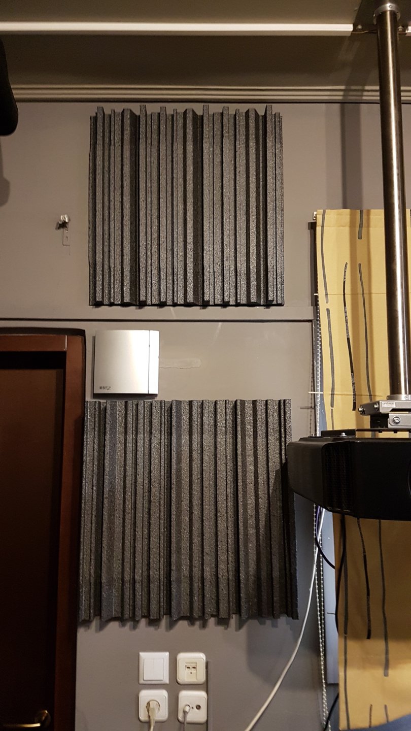

2. Polyfon Linear πάχους 55 mm, για ηχοαπορρόφηση περιμετρικά της διάχυσης στην οροφή, και σε επιλεγμένα σημεία στους πλαϊνούς τοίχους καθώς και σε 2 από τις πόρτες.
3. Basstrap plus 250 μαζί με Echo Cube για τις γωνίες
49.117
103.846
Στην απορρόφηση με έπιασε το "σύνδρομο του μερακλή", δηλαδή παίρνουμε κόλλα, κολλάμε την διάχυση στον τοίχο και τέλος. :D

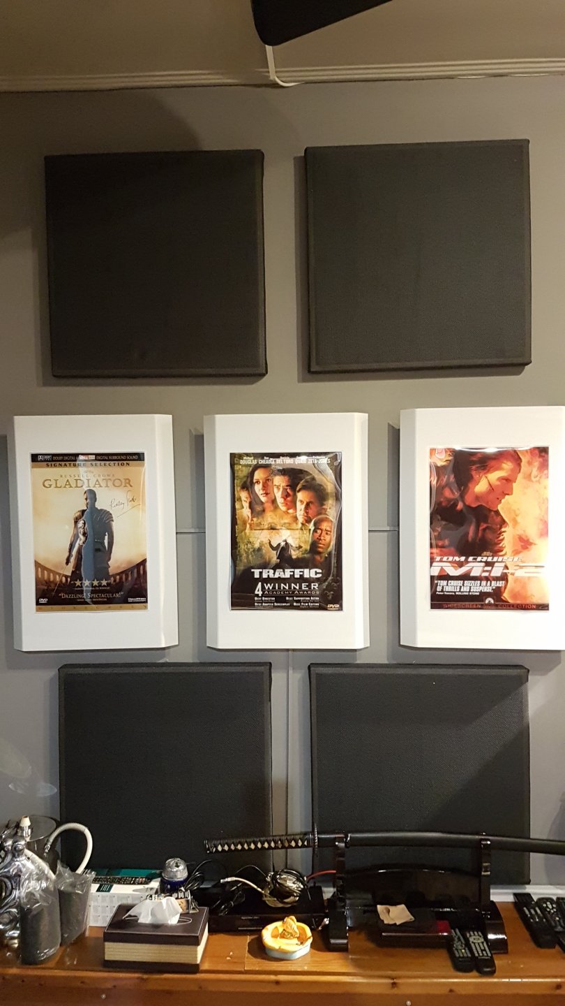

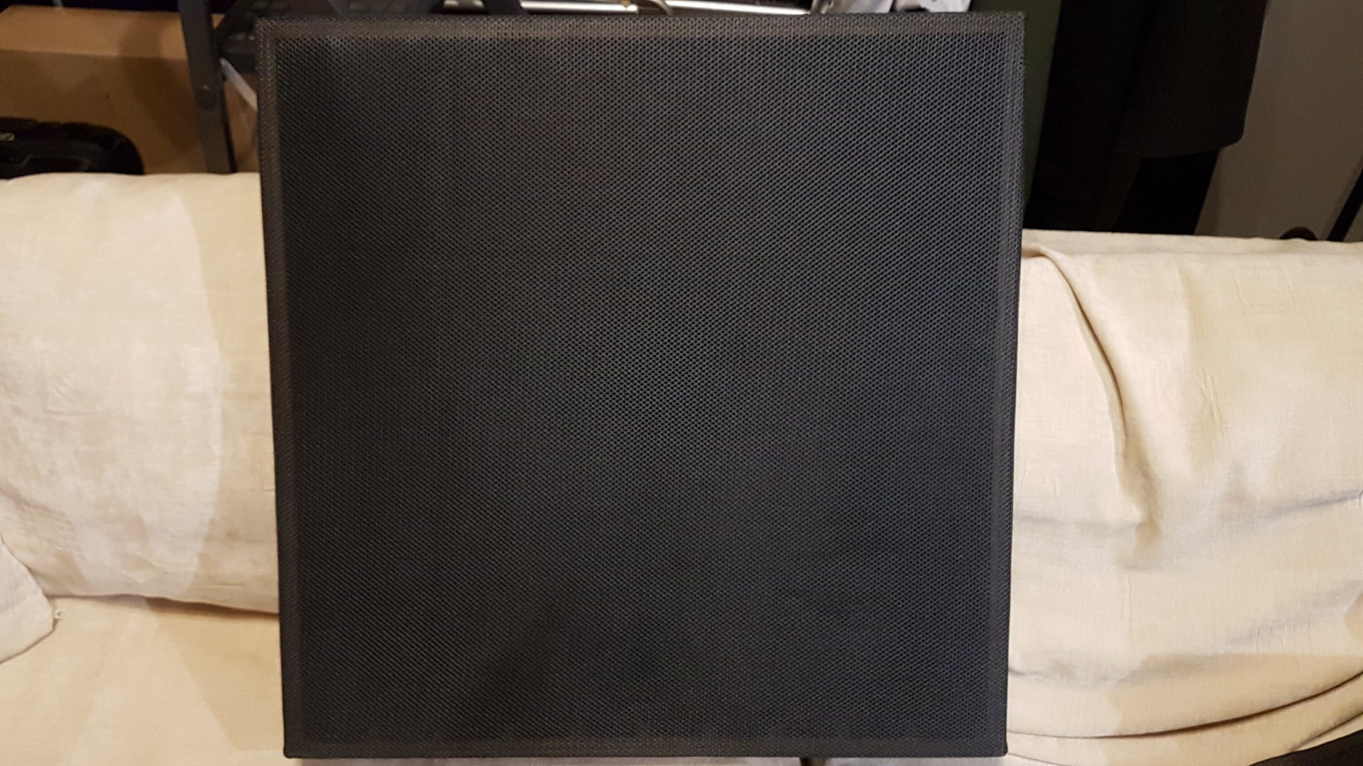

Ποιός το περίμενε όμως, ο @Zizik επέμεινε να μην κάνω τσαπατσοδουλειές, αλλά να να φτιάξω πλαίσια και να τα ντύσω με ύφασμα. Με κρύα καρδιά τον άκουσα γιατί βαριόμουν αφάνταστα. Έτσι έκανα 8 πλαίσια 60x60 cm και ένα 40x120 cm και τα έντυσα με ανθρακί Echo Fabric
49.117
103.846
Πρέπει να πω εδώ ότι με θαύμασα :D αφού όλη τη δουλειά την έκανα μόνος μου σήμερα από το πρωί. :dance2:
Ακόμα υπολείπονται: οι μπασοπαγίδες στις γωνίες, η απορρόφηση περιμετρικά της διάχυσης στην οροφή και οι 2 πόρτες. Όλα αυτά θα μπούν κολλητά, χωρίς επένδυση.
Η συνέχεια μάλλον από αύριο.

Άντε επιτέλους καιρός ήτανε.:lolsign:
Καλοάκουστος ο καινούργιος χώρος.Θα ξαναμετρήσεις;
Μοκέτα σκούρα μην ξεχάσεις , αν δεν κάνω λάθος έχεις ανοιχτόχρωμο πλακάκι.:p
49.117
103.846
Μόλις τελειώσω, εννοείται ότι θα ξαναμετρήσω.
Αφού έχει τη μπουχαρα με τα λαχουρια. Η είναι σε άλλο δωμάτιο αυτή;
:thumbsup::)
μα ειπα κεγω ....δεν θα τον πιασει καυτον το μερακληδικο του ! :roflmao:
μπραβο Γιαννουκο ...:party:
Thanks! :)
To σπαθί είναι αληθινό;
Υποτίθεται πως είναι, αφού ο γιός μου το πλήρωσε για κατάνα. Σε τυχαίο τεστ έδειξε ότι η καταγωγή του δεν είναι ιαπωνική αλλά κινέζικη. :roflmao::roflmao:
stathis
Ultra Home Theater
21.631
36.430
Eυτυχώς που άφησες το κενό στην μέση που είναι το φώς, ίσως αργότερα να μπεί το vog/auro3d να χαρεί και το μέλος kefalas.:D:p
41.817
84.346
τον παίρνει να βάλει και πριζάκι για να ναι ενεργό και να χαρεί και το μέλος EAR:D
49.117
103.846
Αυτό ακριβώς σκέφτηκα. :laugh:
