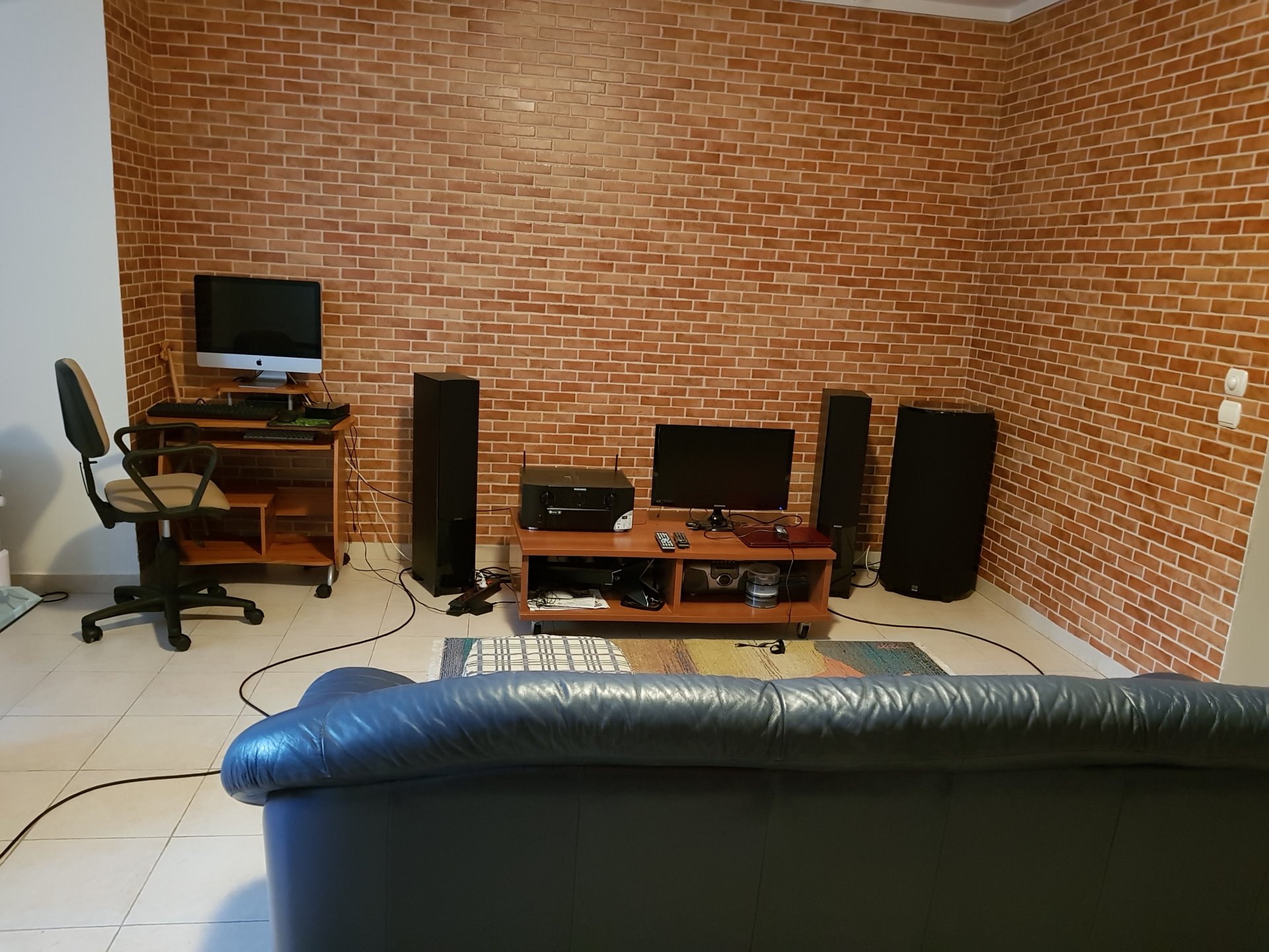

Και μερικές φωτο από το χώρο που είναι στημένος με παλιά πράγματα Κυρίως από το προηγούμενο σπίτι οπότε έχουν λίγο παλαιακο γούστο.
Για τη μέτρηση χρειάζομαι οποιαδήποτε umik που δυστυχώς δεν έχω :( θα δω τι θα κάνω. Εάν βρω τρόπο θα ανεβάσω το σχετικό αρχείο εδώ
29.245
86.056
Πολύ μικρή απόσταση μεταξύ L-R, δεν σχηματίζεται αξιοπρεπές τρίγωνο με την θέση ακρόασης.

τωρα βλεπω τσι φωτο , πιστευω οτι ο χωρος (του ηχου) μπορει να παλευτει ... κουρτινες - βιβλιοθηκες - διαχωριστικα με "διακοσμητικα" ...
1.860
3.465
Μεγάλος ήχος για τόσο μικρή εικόνα
Πανελακια για απορρόφηση στους τοίχους.
Θα γίνει ωραίος ο χώρος.
Λίγο γέμισμα θέλει.

οτι λενε και οι παραπανω οσο το δυνατο φροντιδα στους τοιχους με κουρντινα...κτλ.. , εγω θα σκεφτομουν να βαλω τα ηχεια εκει που ειναι ο καναπες, και τα τον καναπε εκει που ειναι τα ηχεια παντως..

Οι αποστάσεις μεταξύ των ηχείων είναι 1.8 ακριβώς και ισαπέχουν και με τη θέση ακρόασης. Σχηματίζουν ένα ισόπλευρο τρίγωνο απλά ίσως χάνει από τη φωτογραφία και δεν φαίνονται καλά οι αποστάσεις.

χαλι στο πατωμα,κουρτινα στον πισω τοιχο,οτι βρεις διακοσμητικο στους πλαινους για απορροφηση/διαχυση...
Λίγο γέμισμα θέλει.
Οκ, απο την φωτογραφία έδινε πράγματι τελείως άλλη εντύπωση.

Η αποσταση απο την μπαφλα του ηχειου μεχρι την πλατη του καναπε, ειναι 2,5 με 3 μέτρα (μην πω 2,8 ακριβως και γινω υπερβολικος:p).
Αυτο εννοει ο @Dimifoot , οτι πρεπει η αποσταση των ηχειων να μεγαλωσει λιγο και ο καναπες να πλησιασει ή τα ηχεια να απομακρυνθουν απο τον τοιχο, ωστε να δημιουργηθει ενα σχεδον ισοπλευρο τριγωνο (απο ισοσκελες που ειναι τωρα).
