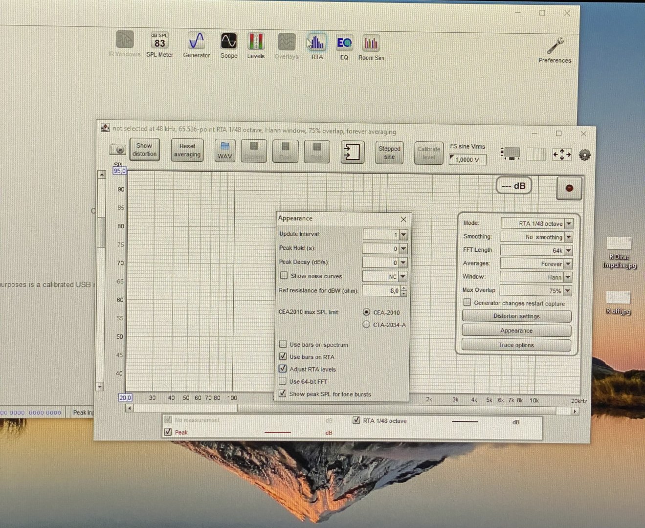

Ανοίγεις το RTA tab του rew πας στο γραναζάκι και κάνεις τις παρακάτω ρυθμίσεις.

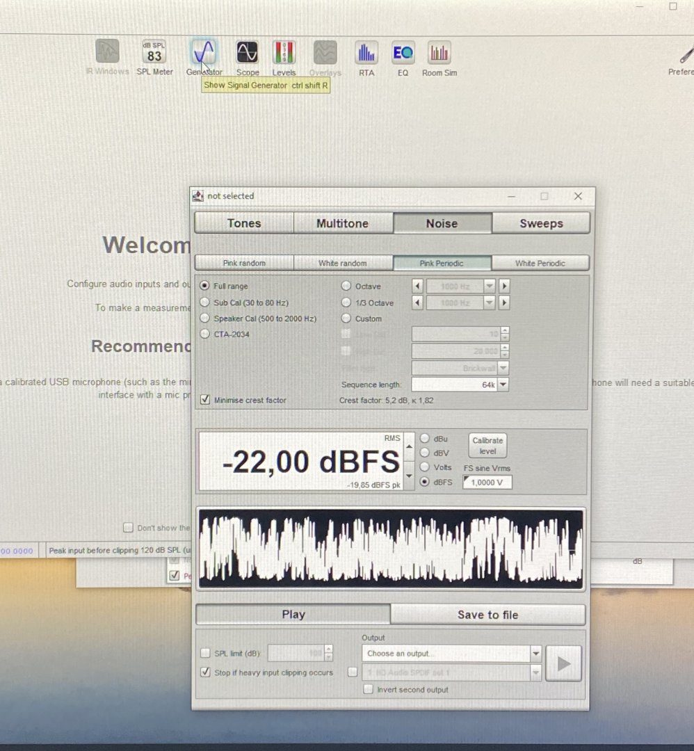

Το αφήνεις ανοιχτό και πας στο Generator Tab
επιλέγοντας αυτά .
Πατάς play στον generator , το ηχείο σου αρχίζει να αναπαράγει ροζ θόρυβο .
Πας στο RTA παράθυρο και πατάς πάνω δεξιά το κόκκινο κύκλο (rec).
Το rew ξεκινάει να μετράει ..
Έχεις το μικρόφωνο στο χέρι και κάνεις απαλές κυκλικές κινήσεις γύρω από τη θέση ακρόασης αλλάζοντας και ύψη .
20-30 δεύτερα αρκούν έχεις πάρει πάνω από 100 μετρήσεις.
Όταν τελειώσεις πατάς πάλι το rec σταματάει να μετράει , πας πάνω στο current όπου στην ουσία εξάγει στο βασικό ui του rew μια και μοναδική μέτρηση μέσο όρο όλων των μετρήσεων που πήρε .

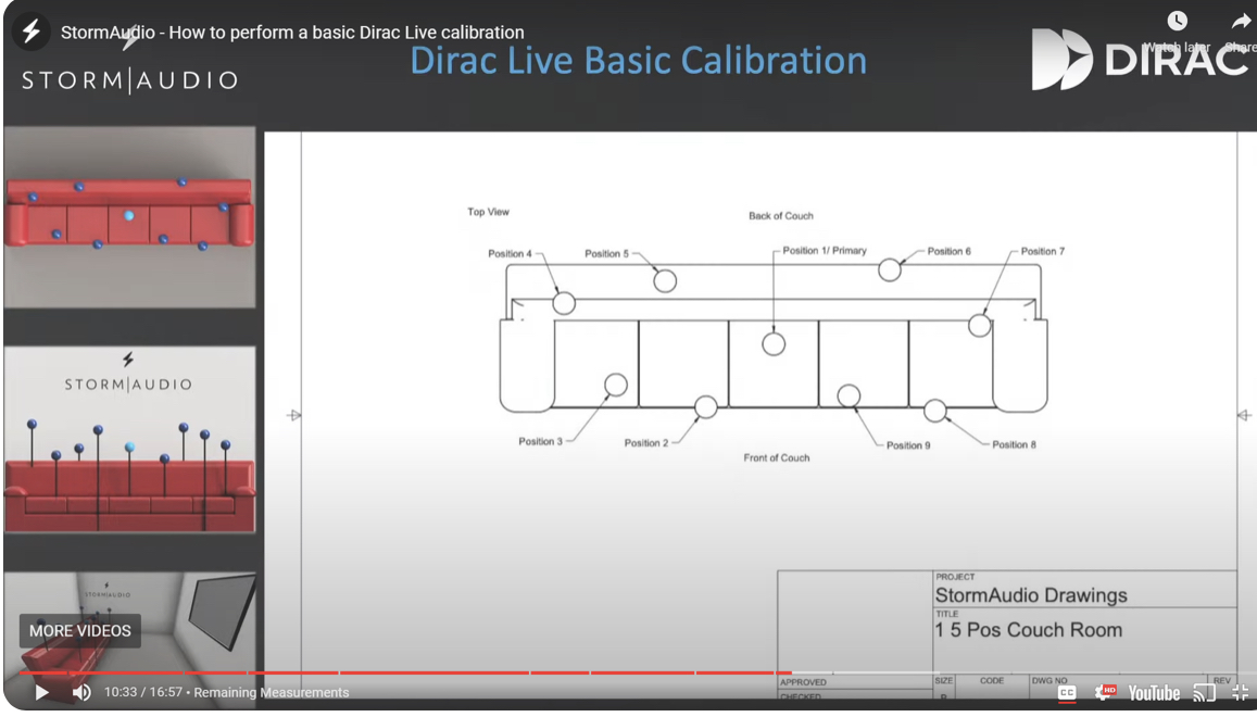

Η συμβουλή μου είναι να μην ακολουθήσεις τις οδηγίες που δείχνει στην οθόνη όσον αφορά τις θέσεις . Όταν είχε πρωτοβγεί το πρόγραμμα οι προτεινόμενες θέσεις του μικ ήταν διαφορετικές , αυτές που βλέπεις τώρα τις έβαλαν για να μην μπερδεύονται οι αρχάριοι .
Μετράς σωστά όπως σου δείχνει την κεντρική στην mlp .
Όλες οι υπόλοιπες θέσεις είναι random άσχετα τι λέει η οθόνη σου και καλά πχ " τώρα μέτρα πάνω δεξιά εμπρός " δεν έχει καμία σημασία .
Προσωπικά μετράω 9 θέσεις πάντα σε διαφορετικά ύψη και πάντα σε διαφορετικό πλάτος .

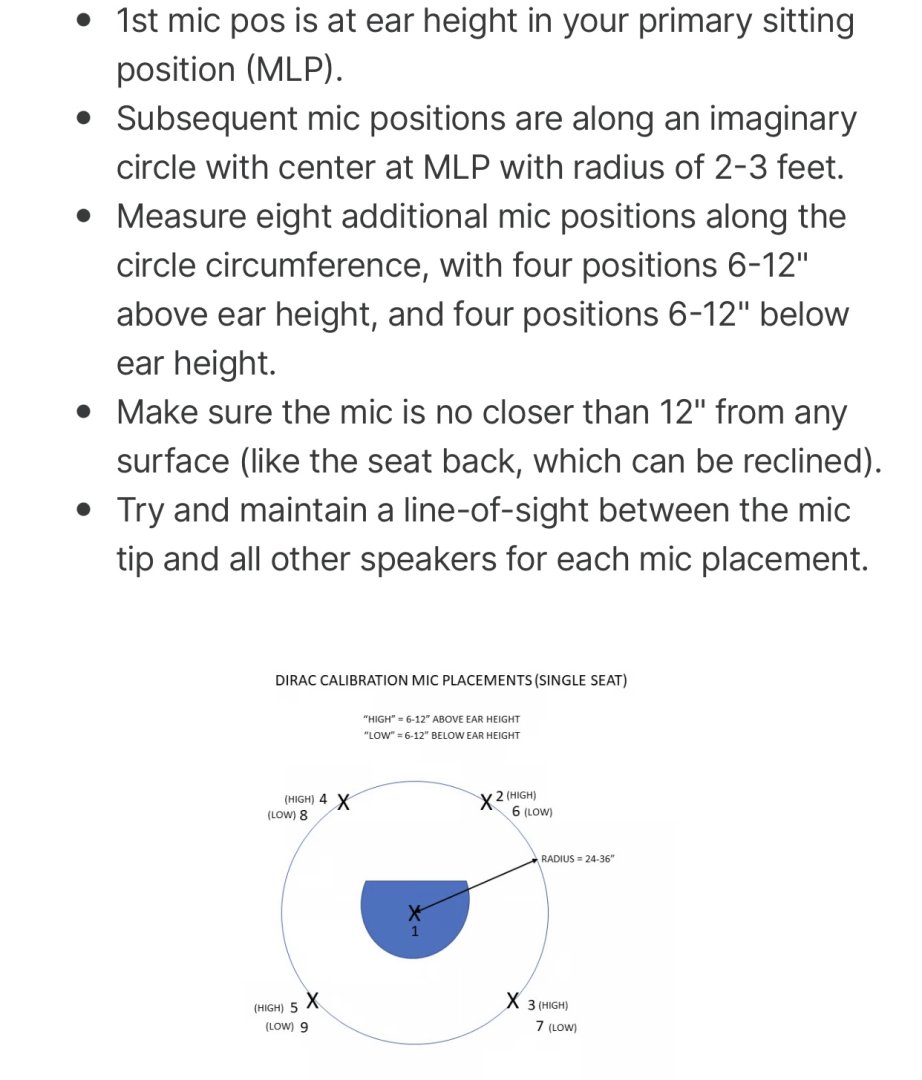

Ένας άλλος τρόπος μέτρησης που είχε πολύ καλά αποτελέσματα στον χώρο μου ήταν μετρήσεις σε κύκλο γύρω από την θέση ακρόασης.
Κάτι παρόμοιο με παράδειγμα πυξίδας πρότεινε παλαιότερα και ο @Bhutia .
Δες αυτό για να κάνεις σωστά τις ρυθμίσεις του mic και των levels πριν αρχίσεις τις μετρήσεις του Dirac.
επιλέγοντας αυτά .

Η συμβουλή μου είναι να μην ακολουθήσεις τις οδηγίες που δείχνει στην οθόνη όσον αφορά τις θέσεις . Όταν είχε πρωτοβγεί το πρόγραμμα οι προτεινόμενες θέσεις του μικ ήταν διαφορετικές , αυτές που βλέπεις τώρα τις έβαλαν για να μην μπερδεύονται οι αρχάριοι.
Μετράω όπως λες και εσύ, με χαλαρή ερμηνεία των θέσεων ;) Το V3 προτείνει θέσεις που λίγο πολύ θα διάλεγα κι εγώ.

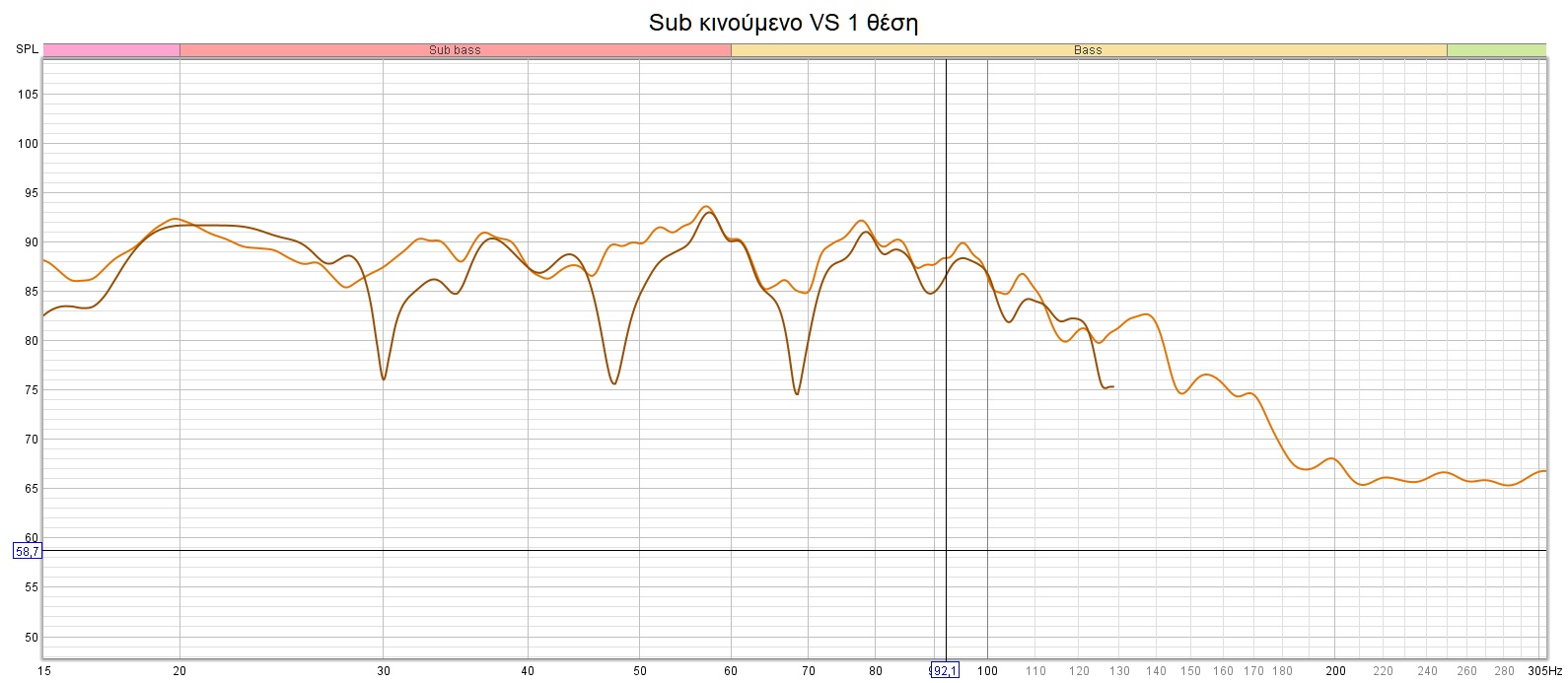

Αναρωτιέμαι μήπως θα έπρεπε να δείξω και κάποιο παράδειγμα από μετρήσεις σε δικό μου χώρο με εναλλακτικές παραστάσεις για να εμπεδωνόταν καλύτερα.
Ναι βάλε , κατανόησα πολλά που δεν καταλάβαινα από τις μεθόδους που ακολουθούσες τότε που έβαζες τις μετρήσεις από τα δωμάτια σου.

Δες τον χώρο μου με dirac πως μετράει το rew το sub σε μια θέση και πως τον μετράει με κινούμενο μικρόφωνο 40 εκ γύρω από τη θέση ακρόασης με 100 μετρήσεις.
Ποια μέτρηση εμπιστεύομαι ;
18.114
60.276
