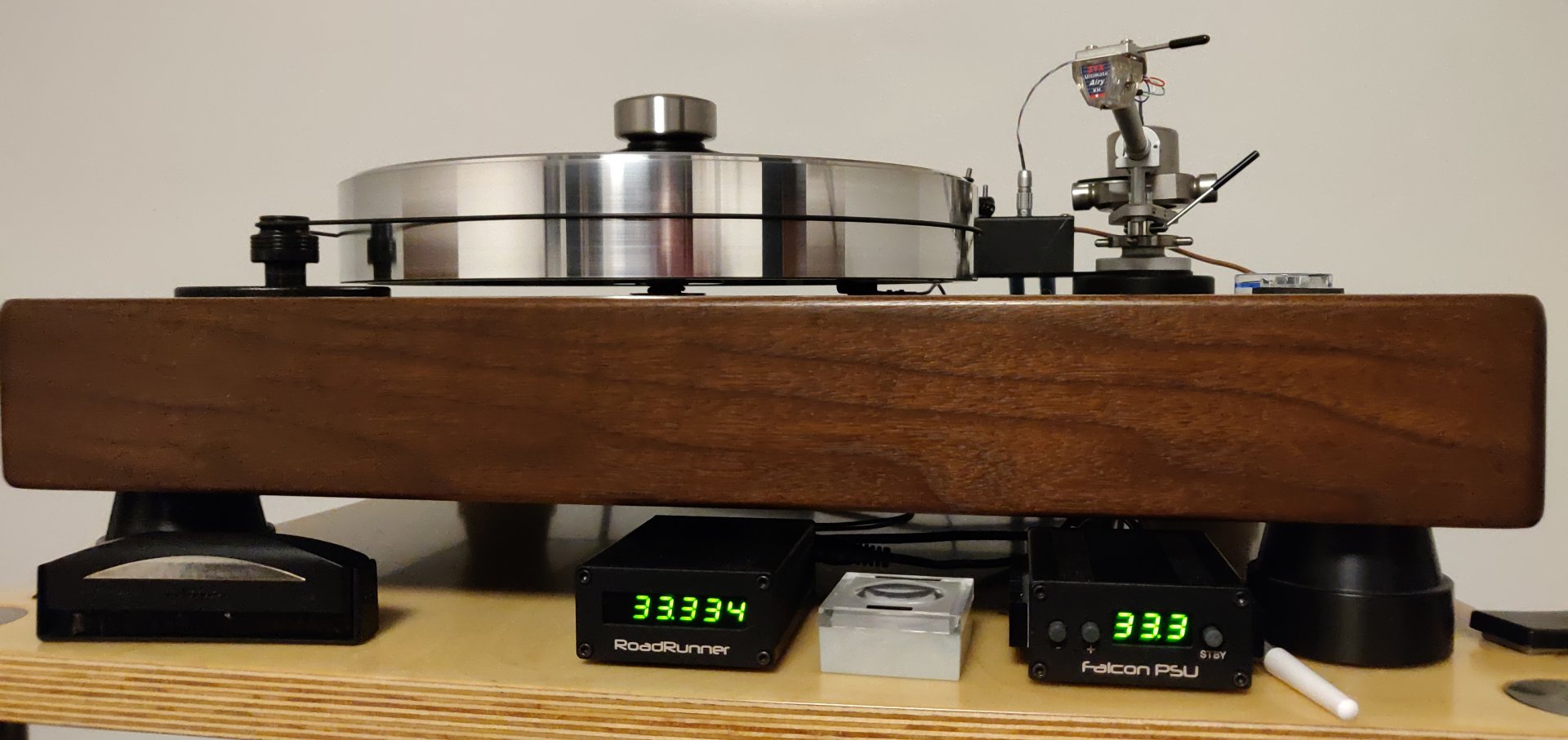

Το mk2 παίζει με zyx ultimate airy...
Πολύ ωραίο το σύστημά σου αγαπητέ και σου εύχομαι να το απολαύεις όπως πρέπει. Το Akg που έχεις ποιό είναι; Επίσης δέξου τα συγχαρητήριά μου για τις εξαιρετικές κατασκευές σου. Το φώνο του Σάλα το έχω κι εγώ, ελεγμένο ότι δουλεύει, αλλά σε "τεύχη" (ακόμη) :(. Το κουτί από πού, αν θέλεις;
Ευχαριστώ,το akg είναι κ701 από τα πρώτα της εταιρείας,αυστριακό.το κουτί είναι από τον Ιταλό.... ξέρεις?

Το phono σε ποια εκδοχή θα το φτιάξεις,πόσα db,με δύο jfet η ένα?
Κρίμα τη κεφαλή!!
Της αξίζει κάποιο σοβαρότερο πλατό!
Χαραμιζεται στο mk2 :smile:
8-)επαιζε μέχρι τώρα σε ένα vpi....

Λογικά θα έχει και άλλο βραχίονα το ΜΚ2.
Όχι,είναι stock,κ σχεδόν αχρησιμοποίητο....
Εδώ έπαιζε η zyx μέχρι πρόσφατα.....
