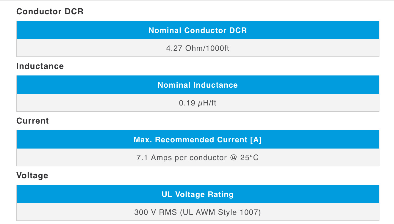

Τα Belden για ηχεία βρίσκονται εδω
https://catalog.belden.com/index.cfm?event=browse&c=Category_172697
Το συγκεκριμένο εχει αυτά τα χαρακτηριστικά δημοσιευμένα (ειναι σε feet, πρέπει να κάνετε μετατροπή σε m)
Απο τα audioquest δεν μπόρεσα να βρω προδιαγραφές. ;)

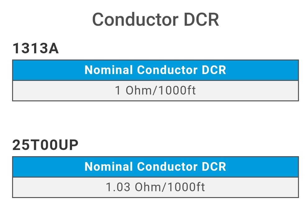

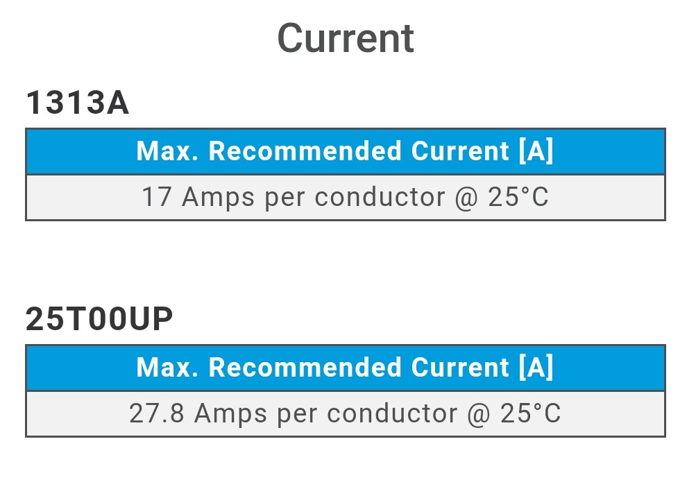

Να δύο καλώδια χαμηλών αντιστάσεων και υψηλών ικανοτήτων σε αμπέρ:

Το καλώδιο ηχείων το μπελντενάκι που έδωσα πιο πάνω τεχνικές προδιαγραφές αμπέρ, αντέχει κανονικά πάνω από 6 κιλοβατ συνεχούς ισχύος.
Φέρτε ένα καλώδιο άλλο να δούμε αν αντέχει 6 κιλοβατ, ή αν παίρνει φωτιά. Έτσι για χαβαλε.
