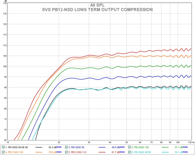

κλεινοντας παρε στην μαπα τα διαγραμματα ωστε να θυμασαι το post και να μην γραφεις μαλθακιες...
KW - 120 - THX dual subwoofer amplitude response, scaled to 1m, on-axis, various voltage drive levels
επισης αυτα που αναφερει η klipsch στο site της για την εξοδο 2 sub σε spl ανα hz ισχυει το εξης:
Pairing 2 KW-120s and firing their combined acoustic output into 1/8th space (ie, 2 KW-120s placed side by side in a corner of a listening room) and the dB spl levels listed in the Klipsch spec sheet are reasonably obtainable.
οποτε μην ξαναβαλεις νουμερακια που λεει στο site της.....θαναι για γελια.:roflmao:

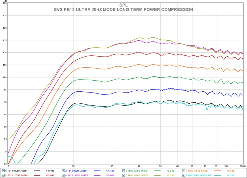

οσο για το svs pb13 ultra με τις ιδιες συνθηκες μετρησης εκτος της αποστασης δλδ ενα μετρο παραπανω απο τα sub της klipsch.....εχουμε την εξης εξοδο:
All measurements of the PB13-Ultra were taken with the sub placed sitting on the ground as per normal use, facing directly at the Earthwork’s M30 microphone which was at a 2 meter distance as measured from the front baffle of the sub and laying directly on the ground.
Looking at the comparison of the maximum level long term sweeps completed in each mode, in 20Hz configuration the PB13-Ultra has the highest long term output everywhere above about 18Hz and it is a substantial amount of output indeed. Remember that this is a 2 meter ground plane measurement. If it were a 1 meter measurement you would add 6dB across the board and the overall output would be in the 115-120dB range from 20-120Hz with great bandwidth uniformity.
...αν τωρα το βαλεις και σε γωνια προσθετης αλλα 12db περιπου στο svs
φουστιες οπως στο site της klipcsh για να δειχνουν μεγαλη εξοδο spl δεν κανουν αλλου.
μερικες εταιριες δεν εχουν αναγκη ξερεις.....οποτε σωστα εγραψαν στην svs
Frequency response graph does not denote maximum output capability.
το δε γραφημα που εχουν βαλει στο site της ουτε ξερεις τι απεικονιζει...:laugh:

για να τελειωνουμε με το θεμα klipsch ......
εφαμιλλο σε αποδοσημε με αυτο που εχεις ειναι το svs 12nsd που στοιχιζει 800e
...με το svs να κατεβενει λιγο πιο χαμηλα και να παιζει λιγο πιο δυνατα.
ενα klipsch KW120 THX
ενα svs 12nsd
αν θες να το συγκρινης προς τα εκει να κοιτας...
και στο ξαναλεω....αν εχεις αλλη αποψη απο τα τεστ που εχουν γινει με βαση καποιες στανταρ προδιαγραφες (που εχω ανεβασει) και μπορεις να γυρισεις τουμπα αυτα,κανε τις δοκιμες σου,ανεβασε μας τα διαγραμματα σου και πες μας την μεθοδολογια σου...
