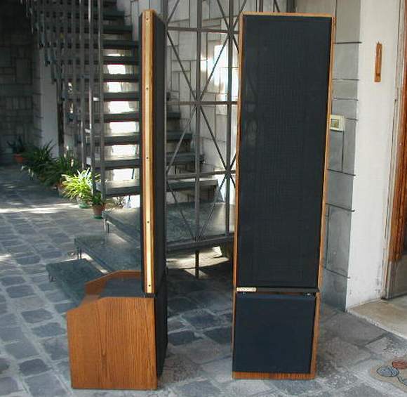

στην υπογα καπου εκει στην ακρη ειχα 2 <βασεις> ακουστατ
ευγενικη χορηγια μελους,
τοσο καιρο εκαναν τα ακουμπιστηρια
πλεον εγιναν μαυρες, και στο πανω μερος μπηκε ξυλο ικανο σε διαστασεις να φιλοξενησει τα rf7II , λιγες μετατροπες ακομα
γιατι εχουν να δεχτουν την βαση που ξεκουραζει τα εξωτερικα κρος , και τα lr
θα ψηλωσουν καμποσο,
αν δεν ικανοποιησει το αποτέλεσμα θα ξαναγινουν ακουμπηστηρια
,και τα πλαινα θα ερθουν μπροστα τοσο οσο να βλεπουν τους πισω auralex (διαχυτες) ώστε να κανουν πιο πλουσιο το περιφεριακο πεδιο....

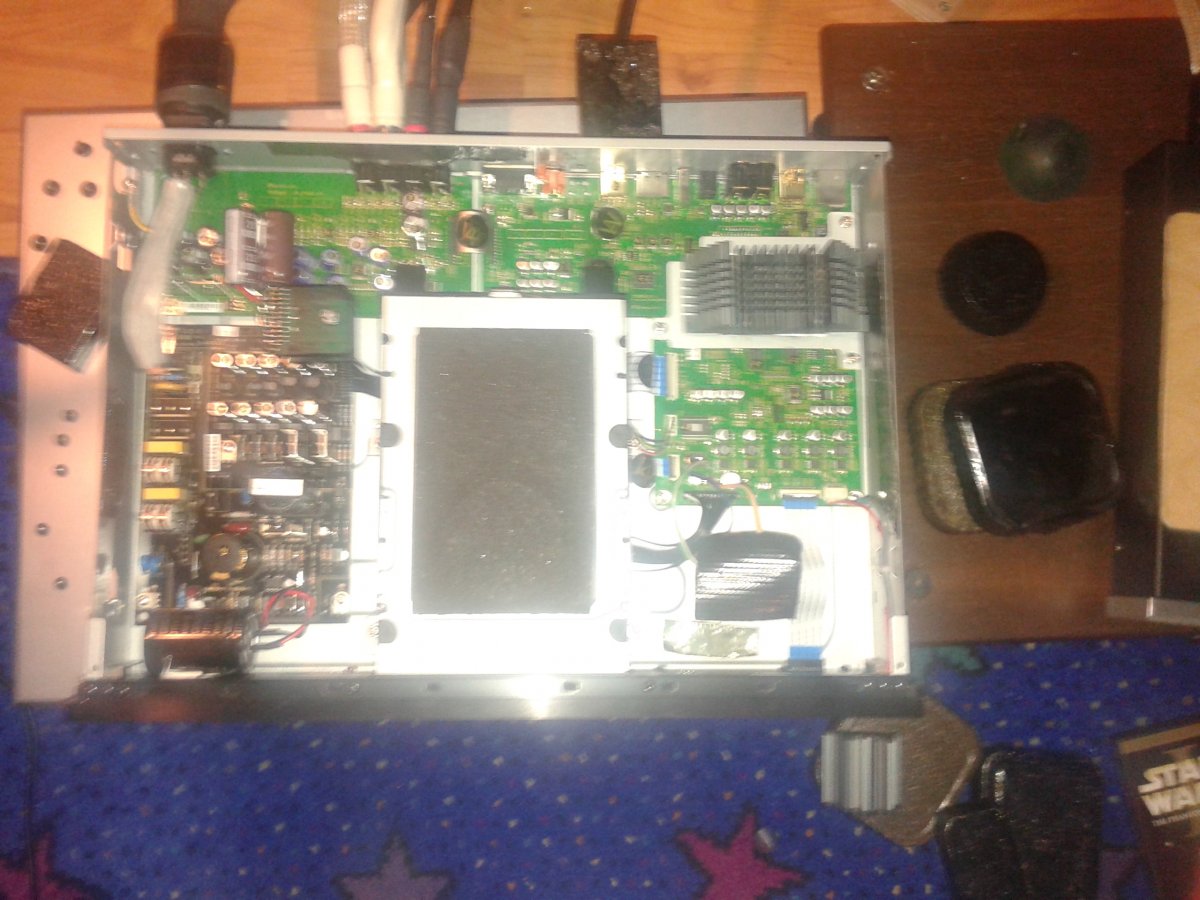

5 quantum ηρθαν να καλυψουν τους πυκνωτες (νεους) στο οπο
Η δοκιμη εδειξε ότι δεν προσφερουν κατι
και μια και δυο μπηκαν στον ερθ (τοροιδη -
πυκνωτες 3 μπροστινών καναλιων)
και μια κακη φωτο από το οπο
