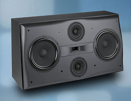

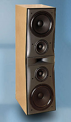

ψαχνοντας για ηχεια μια απο τις επιλογες μου ηταν και αυτα.
jbl αλλα το κοστος πηγαινε εκει ψηλα στο φεγγαρι.
Βεβαι μιλαμε για ισως τα καλυτερα LR στον κοσμο.
Παρεα με ενα rynco , απο την μαρκινη αυστραλια , με αναλογη ανομοφρικη οθονη

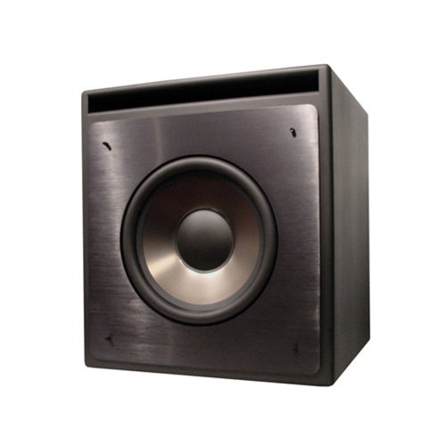

και μιας και εμεινα χωρις σαμπ, και δεν θελω να περιμενω μεχρι τον σεπτεμβρη ορφανος , περιμενω αυτο μεχρι τελος της βδομαδας
argi
30.020
6.881
Απάντηση: Το home cinema του Argi.
και μιας και ειναι πσοφιο και θελει την ντοπα του ,
θα αναλαβει το ξυπνημα του ο προβλεπομενος στερεοφωνικος
klipsch
με δυνατοτητα να μπει και δευτερο σαμπ αν χρειαστει
