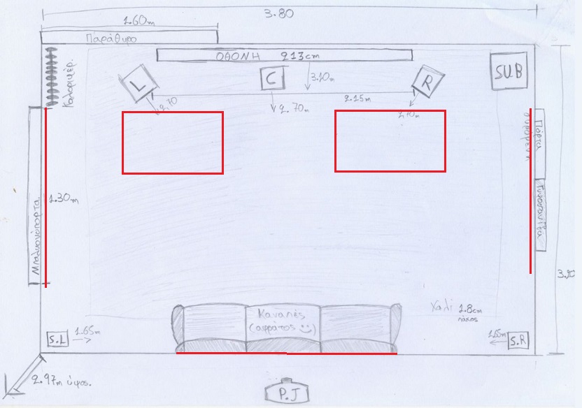

αν παιζει χαλι κατω μονιμα στο ταβανι θελει ψαξιμο
σιγουρα θελει μπροστα απο τα ηχεια ταβανι και τοιχους(δεξια αριστερα)
..εεεεε και πισω απο την θεαση μιας και ακουμπας τοιχο καναπε
οι γωνιες θελουν δουλεια και θα εχεις μπολικη :D
22.273
15.546
ουτε το δεξια-αριστερα χρειαζεται στο ταβανι....
απλα βαλε ενα κομματι μπροστα απο καθε ηχειο και βλεπεις...
το χαλί θα είναι μόνιμο ναι.
μπροστά από τα ηχεία δεξιά κ αριστερά είναι πόρτα κ μπαλκονόπορτα,οπότε χρειάζεται κάτι εύκολα μετακινούμενο.για το ταβάνι κάτι θα σκεφτώ για τις δοκιμές κ μετά θα είναι μόνιμα μόλις αποφασιστεί η θέση.
ακουμπάς καναπέ στον τοίχο σημαίνει δεν είμαι 20cm μακριά ή δεν είμαι 1.5m από τον καναπέ?
θα έχω δουλειά ε?δεν με πειράζει αρκεί να ξέρω τι με περιμένει να οργανωθώ.

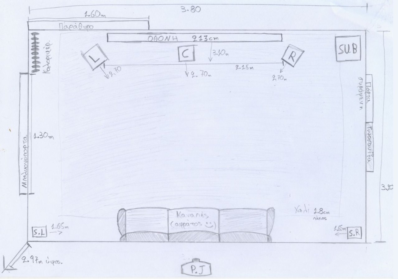

γιατι δεν μας κανεις ενα ωραιο σχεδιο ευκολο με πορτες παραθυρα και που θα μπει οθονη-ηχεια.
.....βαλε και cm να ξερουμε
αφου εχεις κοντα τον καναπε στον τοιχο θελει αποροφηση ....

έτοιμο...το ταβάνι είναι όλο γυψοσανίδα
μήπως τα L-R πρέπει να απέχουν κ μεταξύ τους όσο απέχουν από τον ακροατή?

δεξια-αριστερα βλεπω οτι δεν μπαινει κατι...αλλα μπαινει απο πανω τους :D
......βαλε και ταβανι-καναπε και βλεπουμε

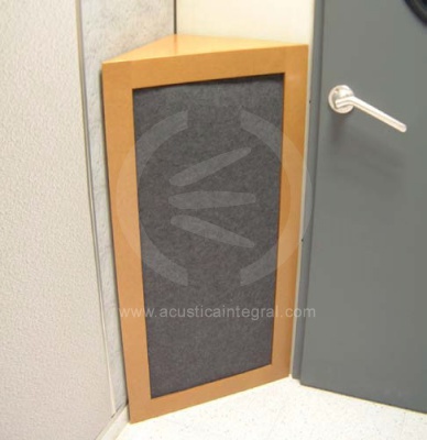

φυσικά κ μπαίνει,απλά θα κρέμονται σαν κουρτίνες :D δεν με πειράζει.
σε τι ύψος να ξεκινάνε? (είναι 1.20 χ 60 )
επίσης τα 2 τέτοια τι είναι?
αυτά?
http://www.lazarakis-constructions.gr/products.php?cid=519
απλά μέσα σε κουτί?

οπως το βλεπεις να πιανει ιδια αποσταση ταβανι τοιχο..
αυτά?
απλά μέσα σε κουτί?
οχι δεν ειναι σαν και αυτο που λες.
ειναι κουτι με ενα κομματι απο αυτα που πηρες ...οπως το βλεπεις..
απο πανω να εχουμε προσβαση αν θελουμε ωστε να κρυφτουμε αν χρειαστει...;) :roflmao:

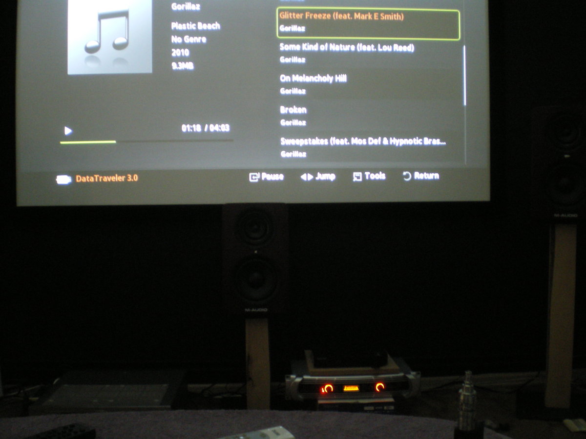

ήρθε κ ο ενισχυτής ( behringer inuke nu3000dsp )
την παρασκευή κ με πέτυχε με την βαλίτσα στο χέρι την ώρα που έφευγα,ούτε το κουτί δεν άνοιξα.
σήμερα πήγε στην θέση του.
για την απόδοσή του ένα είναι σίγουρο.μόλις σεταριστεί θα πάρει κ αυτός το ανεμιστηράκι του κ θα πάει να κάνει παρέα στον προβολέα στο δίπλα δωμάτιο.
