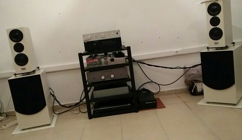

Η κατασκευή μου αυτή είχε σαν βάση το ΚΙΤ της Dynaudio, διάσημο στον χώρο των ιδιοκατασκευών, Gemini.
Η εταιρία παρήγαγε επίσης το ηχείο αυτό σαν παθητικό μόνιτορ <<εγγύς πεδίου>> με τον κωδικό Μ-1.
https://www.dynaudio.com/professional-audio-discontinued/m-series-passive/m1
Εύκολα γίνεται αντιληπτό ότι ο πήχης, εξαρχής, τέθηκε πολύ ψηλά και κεί έμεινε ως την ολοκλήρωση της κατασκευής.
Το Gemini είναι ηχείο δύο δρόμων, τριών μεγαφώνων σε διάταξη Dapollito.
Φέρει δύο midbass των 5,25 ιντσών και tweeter μιας ίντσας.
Οι μονάδες του είναι από τα καλύτερα μεγάφωνα που έχουν ποτέ κατασκευαστεί και συγκεκριμένα τα midbass 15W75 και τα tweeters D-260.
Σαν αυτόνομο ηχείο είναι εξαιρετικό στο φάσμα 52 Hz και άνω, με αξιοσημείωτη ενέργεια και το γνωστό κορυφαίο σε ταχύτητα και όγκο χαμηλό των μονάδων της κορυφαίας εταιρίας.
Από εκεί και κάτω όμως υπήρχε έλλειψη όγκου, που γίνονταν αντιληπτή σε κομμάτια έντονου περιεχομένου στην χαμηλή περιοχή.
Για το λόγο αυτό αποφασίστηκε η χρήση του ηχείου ως δορυφόρου και η προσθήκη ενός woofer 10 ιντσών.
Αυτό τοποθετήθηκε σε μια ανεξάρτητη καμπίνα εσωτερικού όγκου 55 λίτρων, που έχει και καθήκοντα στήριξης του δορυφόρου, φέρνοντας τα μεγάφωνα στο ιδανικό ύψος ακρόασης.
Για τον συντονισμό του συστήματος επιλέχτηκε η λύση του παθητικού ακτινοβολητή, με μια μονάδα 12 ιντσών τοποθετημένη στην πλάτη της καμπίνας.
Ιδού το τελικό αποτέλεσμα:
Δεν έχει κανένα σχέδιο με 10ιντσα γούφερ στην πλαινή επιφάνεια; Ώστε να υπάρχει το ίδιο πλάτος μπάφλας σε όλη το ύψος του ηχείου;
Δεν μου αρέσει η συγκεκριμένη τοπολογία, γιαυτό και δεν έχω σχεδιάσει ηχείο αυτής της λογικής.
Θεωρώ πως είναι περισσότερο Life-Style λύση για να κρύβει τον ανεπιθύμητο όγκο που πρώτο-αντικρίζεις σε ένα μεγάλο ηχείο με woofer πολλών ιντσών.

Αφού λέμε ότι δεν έχει σημασία που ακτινοβολούν οι χαμηλές συχνότητες. Τι πειράζει να είναι στα πλαινά; Άλλωστε και η αισθητική δεν είναι ένας από τους παράγοντες της εξίσωσης (συμπεριλαμβανομένου του φινιρίσματος);
Οι χαμηλές συχνότητες δεν έχουν κατευθυντικότητα μεν, αλλά υπάρχουν άλλα θέματα.
Το πλαϊνό woofer κάνει δυσκολότερη την τοποθέτηση του ηχείου, αφού θα πρέπει να βλέπει χώρο.
Η επιθυμητή στιβαρότητα της επιφάνειας τοποθέτησης του μεγαφώνου είναι ευκολότερο να επιτευχθεί σε μικρότερου πλάτους μπάφλα, είτε με παχύτερο ξύλο είτε με νευρώσεις.
Ο σωλήνας συντονισμού θα πρέπει να κάνει κούρμπα ή κούρμπες μέσα στην καμπίνα, χωρίς προβλέψιμη συμπεριφορά.
Η μικρή απόσταση του μεγάλου κώνου από την πίσω επιφάνεια, επιφέρει επιστροφή, εκτός φάσης, ενέργειας σε αυτόν, αυξάνοντας την παραμόρφωση.
Είναι δυσκολότερη η μεταφορά τέτοιων ηχείων.
Σε περιορίζει ως προς την συχνότητα διαχωρισμού με τον επόμενο δρόμο και λόγο της απόστασης των ακουστικών κέντρων των μεγαφώνων δυσκολεύει ο σχεδιασμός του κυκλώματος διαχωρισμού.

Καλά δεν είναι και σαμπ εκεί που κόβεται μια χαρά κατεύθυνση έχει.... και στα 80hz που κόβουν τα σαμπ, παίζει βέβαια και η τάξη δεν είναι λίγες φορές που δεινει θέση....
Η μόνη μου απορία είναι εάν πραγματικά ένας μεγάλος κώνος μπορεί να συγκριθεί με περισσότερους μικρούς για σχεδιάσεις σε στενότερη μπάφλα...
Απο την άλλη το φάρδος της παίζει και άλλο ρόλο οπότε αναλόγως κρος.... το αφήνω γιατί είναι δύσκολη τέχνη τελικά.... :fuckyou:

Συμφωνώ απόλυτα για το μεγάφωνο. Έχει έναν πολύ ωραίο συνδυασμό γεμάτου χαμηλού και ταυτόχρονα γρήγορου. Το φορούσαν δε, παρά την σχετικά χαμηλή τιμή του, πολλά κορυφαία ηχεία.
Θεωρώ πως δένει πολύ αρμονικά με τον δορυφόρο με τα dynaudio.
