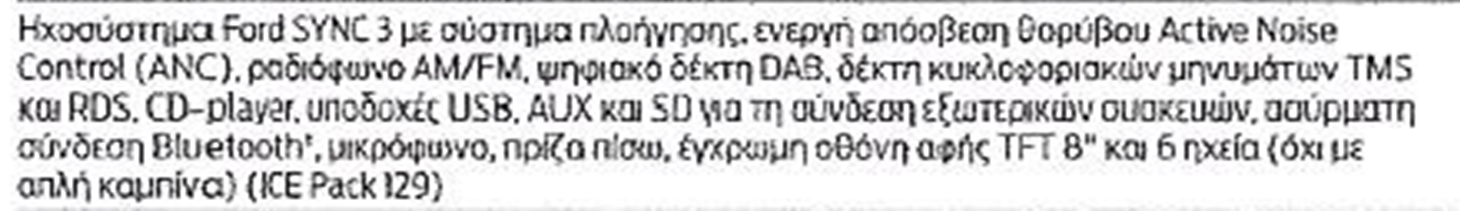

Λέει η μαμά Ford...
Λέει ο Νίκος...χωρίς να πειράξουμε την χημεία του συστήματος που έχει πλήθος ευκολιών και έναν πολύ αξιοπρεπή ήχο αλλά που δεν καλύπτει τη πετριά του μυαλού και των αισθήσεων μας, θα ήταν δυνατόν και υπερκεράζοντας τις δεσμεύσεις μια διπλής καμπίνας χωρίς πορτπαγκάζ να έχουμε έναν ήχο πιο ρωμαλέο με βαθιά μπάσα και κρυστάλλινες υψηλές που να δίνει στο σύστημα την αγριάδα που έχει και το αυτοκίνητο σαν συνολική εικόνα...τούμπανο από την μαμά...

Λέει η μαμά Ford...
