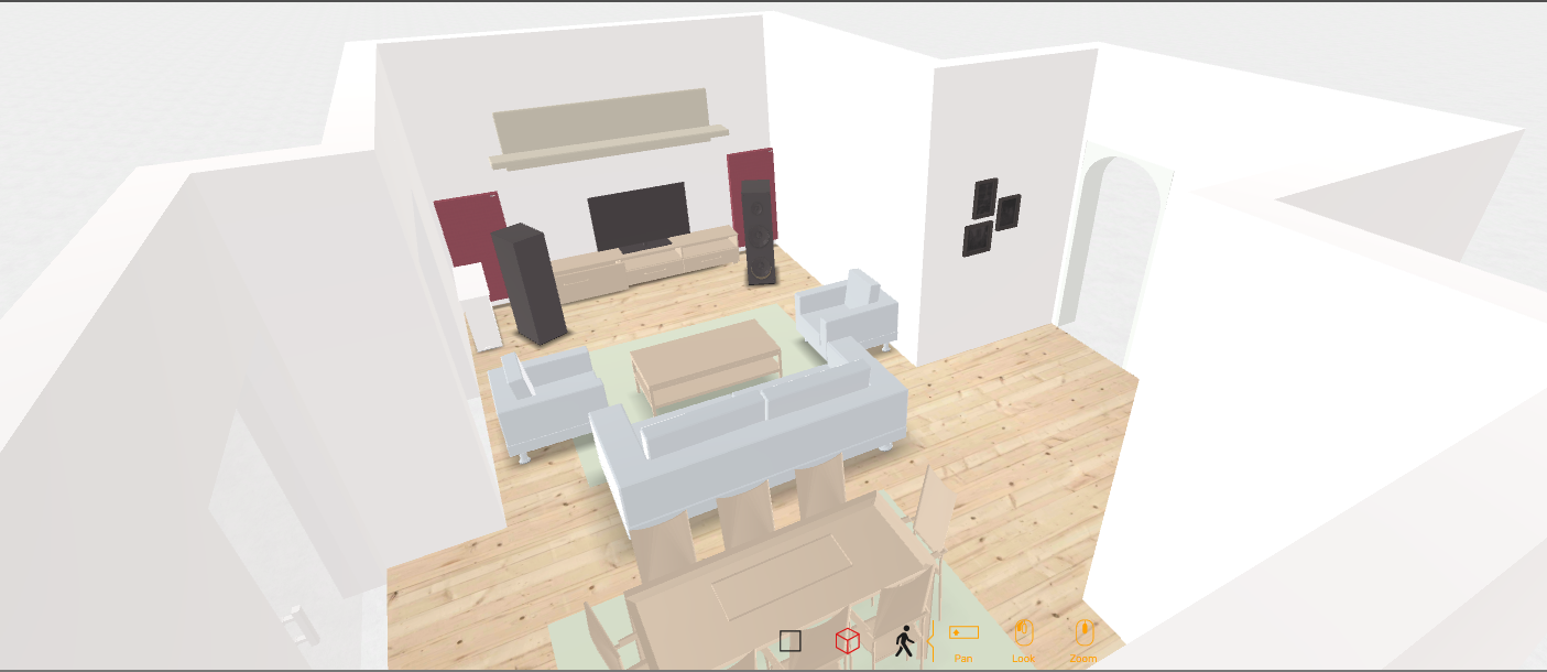

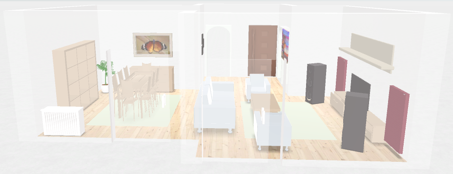

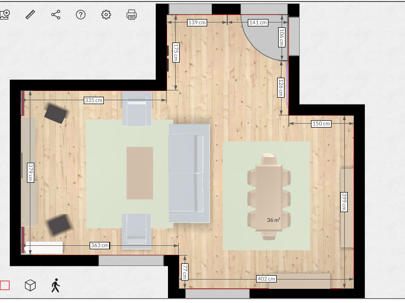

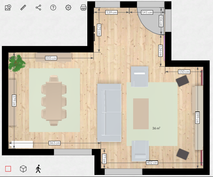

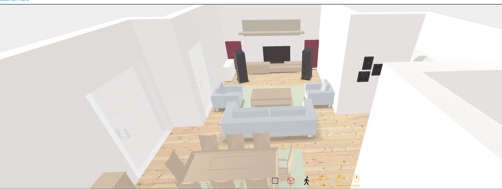

Μετά από πολύ ψάξιμο κατάφερα να βρω σπίτι με σχετικά γήινες τιμές για να μετακομίσω. Ειναι κατά 99% σίγουρη η μετακόμιση και σήμερα έπαιξα λίγο για να δω πως θα μπουν τα τσιτσιμπλίκια στο νέο χώρο τους. Το δωμάτιο ειναι πάνω κάτω 35-36τμ
Χονδρικά από τον πίσω τοίχο θα έχω απόσταση 50-60 πόντους, από τους πλαινους 50-55 πόντους. Η απόσταστη ανάμεσα στα ηχεία ειναι 2,7 μέτρα και η θέση ακρόασης περίπου το ίδιο, πες 2,9 να εισαι μέσα.
Λέω να τα στήσω ώς εξής με μέγα παράγωντα την παντόφλα που καραδοκεί κάπου στο wc κρυμμένη περιμένοντας να σκύψω να συνδέσω τα καβλώδια.
Κάποια παρατήρηση ως προς το στήσιμό; θα μπορούσα να κερδίσω κάτι αλλάζοντας την διάταξη;

... ανταλλαγη με το χωρο της τραπεζαριας (για καλητερη συμμετρια)ειδαλως υπο γωνια.
πλαν μπι, πολυκαναλο.

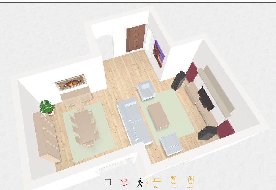

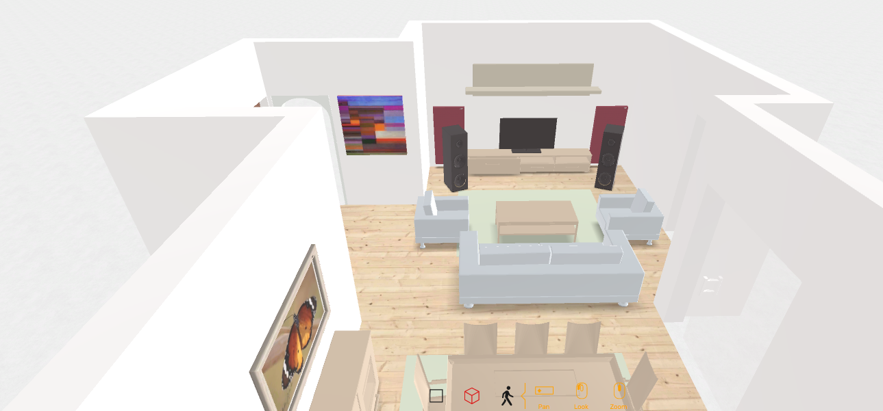

Η τοποθέτηση στην κουζίνα μου άρεσε κι εμένα. Για κάνε ένα σχεδιάκι και έτσι.
There you go. ειναι λίγο στριμόκωλα με τους καναπέδες αλλά οκ

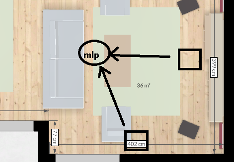

Υπογωνία? τι εννοας φιλτάτε;
... κατι τετοιο :
ή ακομα και τοποθετημενα πιο κοντα στην Mlp (ή οποια μπορει να ειναι πιο πισω) συνδιασμος nearfield και "freefield" τοποθετησης...κτλ.. (ενδεικνυται για περιπτωσεις ασυμμετρου χωρου).
Η πόρτα που υπάρχει στον χώρο αυτόν (της πρώην τραπεζαρίας) είναι μπαλκονόπορτα; Θα είναι συνήθως κλειστή δηλαδή κατά την αναπαραγωγή; Αν ναι, τότε σίγουρα είναι πιο συμμετρική αυτή η τοποθέτηση. Όχι απόλυτα και πάλι (γιατί μπαλκονόπορτα και ντουβάρι δεν είναι το ίδιο πράγμα) αλλά έστω οι πρώτες ανακλάσεις θα είναι συμμετρικές.
Από την άλλη βέβαια, αυτή η επιλογή είναι καλύτερη μόνο εφόσον δεν σας δυσκολεύει κατά τα άλλα τη ζωή. Εγώ τουλάχιστον αυτό θα έβαζα προτεραιότητα όταν μιλάμε για σαλόνι.

... κατι τετοιο :
φλερτάρω η με διαζύγιο ή με λοβοτομή. χαχχχαχαχα
Εκει που έβαλες το πάνω ηχείο είναι η TV
730
1.627
Συνήθως με κλειστα ακούω και την κουρτίνα τραβηγμένη.
Στο δεύτερο σκέλος που λες, ναι είναι πιο στριμόκωλα έτσι και θα φάω Χ πριν το πω καν

.. παλαιοτερα ακομα και ο Floyd Toole, σε γωνια τα ειχε. :king: :angel:
σκοπος βεβαια της προτασης ειναι περισσοτερο να βγαλω τον αναγνωστη απο το παγειωμενο τροπο σκεψης/δρασης..
παμε στο παρασυνθημα, που λεγεται φροντιδα χωρου :)
και βεβαια μετρησεις :)
με γεια ο νεος χωρος, καλολερωτος :)

Εχεις χωρο να παιξεις στην δευτερη περιπτωση ποιο σωστα οποτε ναι εκει καλυτερα.
13.836
6.817
Στην δεύτερη πρόταση, ο χώρος ακρόασης είναι συμμετρικός (όσο άφορα την θέση ακρόασης), αλλά πιο στριμωγμένος για τα έπιπλα. Στην πρώτη περίπτωση δεν υπάρχει η συμμετρία, γιατί ο ένας πλαινος τοίχος είναι μικρότερος σε μήκος, αλλά υπάρχει περισσότερος χώρος για τα έπιπλα. Είναι και αισθητικά-λειτουργικα πιο αποδεκτός και χωρίς να θέλω να σε στεναχωρήσω έτσι θα μπουν στο τέλος ;) . Και πάλι όμως δεν είναι άσχημα.
Δημητρης 777
Spendorious
7.126
21.604
Μου αρέσει πολύ η τελευταία τοποθέτηση όχι μόνο για τον ήχο αλλά που φαίνεται το καθιστικό ''κεντραρισμένο'' στον χώρο και φτιάχνει ''δωμάτιο'' μέσα στο δωμάτιο (αν αυτό βγάζει κάποιο νόημα :p ).
Αν δεν είναι πολύ στριμωγμένα τα έπιπλα και το διακοσμήσεις έξυπνα πιστεύω η γυναίκα θα σε κρατήσει στο τέλος.. 8-)
