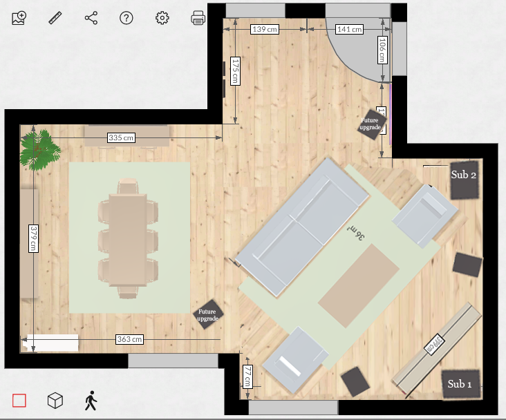

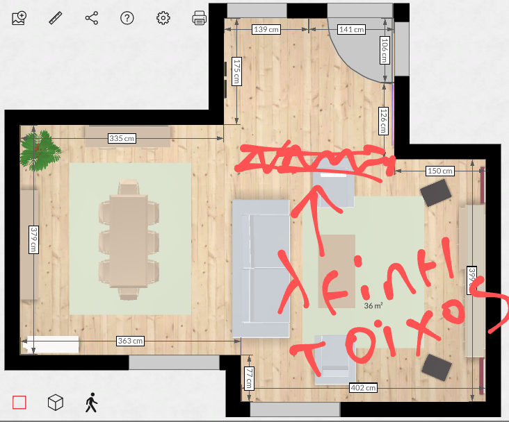

Στην δεύτερη πρόταση, ο χώρος ακρόασης είναι συμμετρικός (όσο άφορα την θέση ακρόασης), αλλά πιο στριμωγμένος για τα έπιπλα. Στην πρώτη περίπτωση δεν υπάρχει η συμμετρία, γιατί ο ένας πλαινος τοίχος είναι μικρότερος σε μήκος, αλλά υπάρχει περισσότερος χώρος για τα έπιπλα. Είναι και αισθητικά-λειτουργικα πιο αποδεκτός και χωρίς να θέλω να σε στεναχωρήσω έτσι θα μπουν στο τέλος ;) . Και πάλι όμως δεν είναι άσχημα.
H αληθεια είναι οτι αξιοποιειται καλύτερα ο χώρος του σπιτιού και ειναι και πιο λειτουργικό με τον 1ο τρόπο οπότε με βλέπω για να γλιτώνω αλλα να παω με τη ροή.
Για να το ισορροπισω με κάνα πάνελ στη μεριά που ειναι κλειστός ο τοίχος θα κάνω δουλίτσα; Τουλάχιστον εκει δεν θα έχω πρόβλημα, υποχωρώ εγώ υποχωρεί και η καρχια..εεεεε γυναικούλα μου. Ισως το μαζέψω έτσι.
Το μόνο που με προβληματιζει λίγο ειναι οι αποστάσεις από τους τοίχους. θα ειναι αρκετό το μισο μέτρο από όλες τις πάντες ή να μπουμάρει το σύμπαν.
Πάντως σε σχέση με αυτό που έχω τώρα θεωρώ ειναι κατά πολύ καλύτερο όπως και να μπει.

Η πρώτη τοποθέτηση, στα δεξιά του χώρου όπως βλέπουμε την κάτοψη, επειδή δεν έχει πλαϊνό τοίχο στο αριστερό ηχείο, θα μπαζει αγριως από τα δεξιά, θα πρέπει να την αποφύγεις.
Η δεύτερη τοποθέτηση, στο αριστερό του χώρου, έχει σχετικά συμμετρικούς πλαϊνούς τοίχους, και δεν θα έχεις σοβαρά θέματα για να σχηματιστεί κεντρικό είδωλο σταθερό.
Τα δορυφοράκια που έχεις, καλύτερα να τοποθετηθούν σε επαφή με τον πίσω τοίχο, χωρίς να αφήσεις κενό 50 πόντους όπως το σχεδιάζεις, δε χρειάζεται και κάνει κακό στο μπάσο.
Στη δεύτερη τοποθέτηση λοιπόν, μπορείς να προχωρήσεις λίγο πιο μπροστά τον καναπέ προς τα ηχεία, και να τα κολλήσεις αυτά στον τοίχο, ώστε να σχηματιστεί σωστό ισόπλευρο (όχι ισοσκελές) τρίγωνο ακρόασης.
Εφόσον έχεις πλαϊνούς τοίχους δεξιά κι αριστερά του καναπέ, βλέπω εύκολη την τοποθέτηση πλαϊνών ηχείων ώστε να παίξεις πολυκάναλο κάποτε.
Κι εύκολα μπαίνουν και ατμος ηχεία στο ταβάνι.
Όταν αλλάξεις ηχεία, πάρε μικρά, με 1 γουφερ 8-αρι το κάθε δορυφορίδι.
Και 2 σαμπ στις 2 μπροστά γωνίες και καθάρισες.
Πανευκολα στήνεται 5.2.4 σεταπ έτσι.
ΥΓ. Πίσω από τον καναπέ (όπως το ζωγράφισα, στα όρια του πλαϊνού τοίχου), μια συρόμενη κουρτίνα (παχιά, ηχοαπορροφησης) αν μπει με οδηγό στο ταβάνι, αρκεί για να φτιάξει σε μεγάλο βαθμό την ηχητική του χώρου ακρόασης, κόβοντας τον αντίλαλο από τον υπόλοιπο χώρο του σπιτιού, όταν θα τραβάς την κουρτίνα.
Λογικά θα είναι ευτυχής και η σύζυγος, αφού θα έχει ανέπαφο όλο το υπόλοιπο για τραπεζαρία.
Στην πράξη θα περιοριστεί το σεταπ σε ένα χώρο 3,8*3,35μ δηλαδή μόνο 12,7 τμ θα καταλάβεις εσύ, το υπόλοιπο όλο η σύζυγος.
Νομίζω βγαίνει μια χαρά απόσταση ακρόασης στα 2,5μ με ισόπλευρο τρίγωνο της προκοπής, και τα main θα απέχουν περί τα 50cm από κάθε πλαϊνό τοίχο, χώρος αρκετός για να μπει γωνιακά σαμπ.

Με την λογική, να μην προχωρήσεις σε έξτρα αγορές, αυτό που ζητάς είναι το σωστό στήσιμο του συστήματος στο χώρο, να βρεις δηλαδή σε ποια σημεία του χώρου χρειάζεται τοποθετηθούν τα ηχεία ώστε να συντονίζεται ορθά ολόκληρος ο χώρος.
Ο πιο απλός τρόπος για να το βρεις αυτό, είναι να στήσεις το ένα ηχείο στο χώρο, και να το βάλεις να παίζει ένα κομμάτι που περιέχει μπάσες νότες επαναλαμβανόμενες (π.χ. τζαζ κόντρα μπάσο σόλο), και να αρχίσεις να περπατάς στο δωμάτιο, σε κάποια σημεία θα ακούσεις εντονότερο μπάσο, αυτά τα σημεία τα μαρκάρεις με χαρτοταινία και τοποθετείς μετά τα ηχεία.
Τώρα, και επειδή "καραδοκεί" η παντόφλα, εάν αυτά τα σημεία δεν βολεύουν την λειτουργικότητα του χώρου, από τα σχεδιαγράμματα που έχεις ανεβάσει, νομίζω η δεύτερη τοποθέτηση (η πιο συμμετρική) μοιάζει καταλληλότερη, σ' αυτή την περίπτωση ,καλό είναι να δοκιμάσεις σημεία που βρίσκονται πάνω στις διαγώνιες που ορίζονται από τις πίσω γωνίες με τις απέναντι γωνίες (σε όλο το μήκος του χώρου), είτε σε σημεία που βρίσκονται πάνω σε διαγώνιες που ορίζονται πάλι από τις πίσω γωνίες και τα σημεία που τελειώνει η εσοχή (335cm, 363cm αντίστοιχα από τον πίσω τοίχο), και σ' αυτή την περίπτωση μετακινώντας μπρος-πίσω τα ηχεία τσεκάρεις που έχεις το καλύτερο μπάσο.
