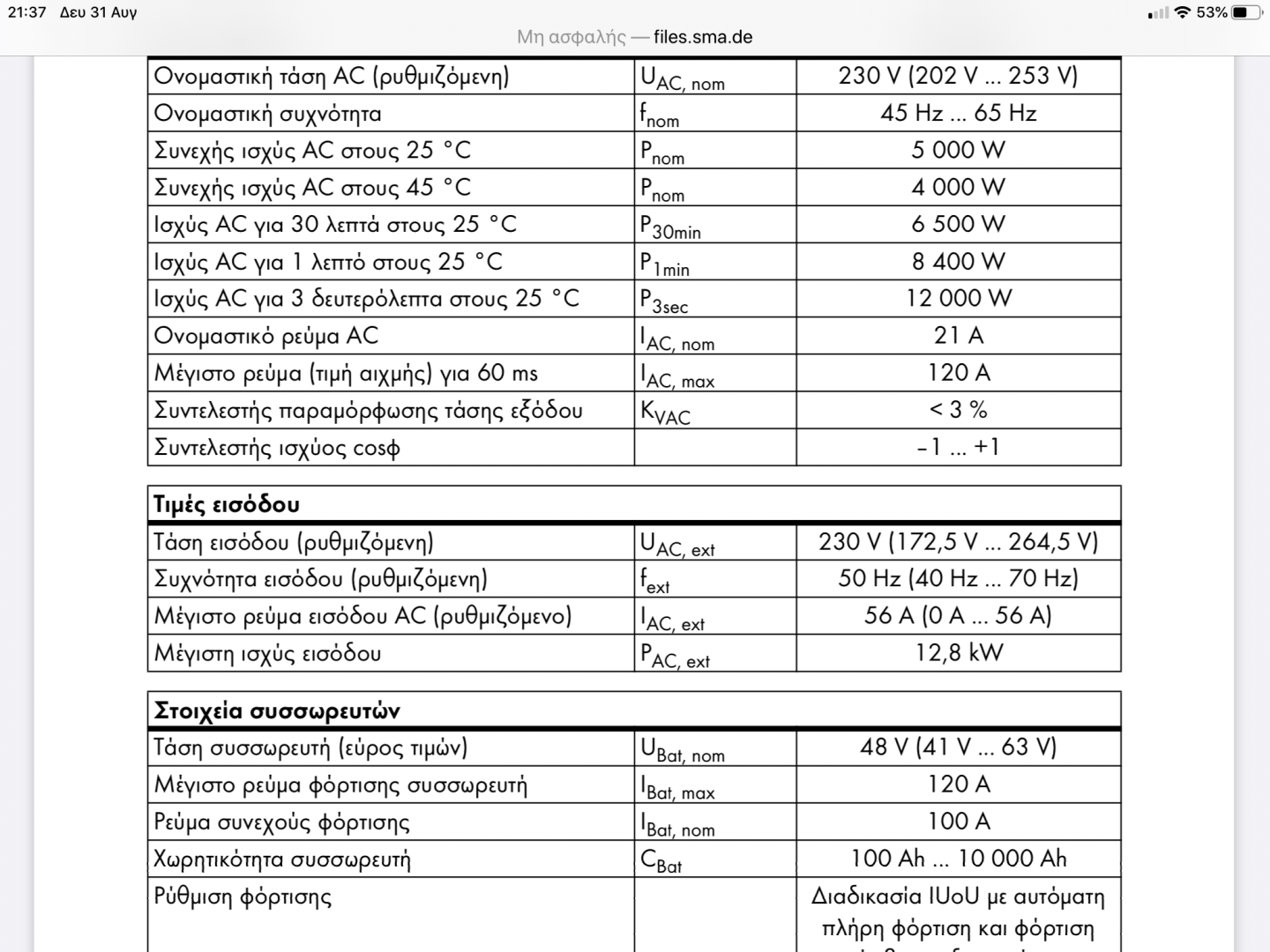

Oι μπαταριες δεν περιλαμβανονται στο κοστος συντηρησης?Εαν η 7ετια γινει η αρχικη αποσβεση στα 10 χρονια μας ερθουν οι μπαταριες... δε ξερω ρωτω..
Oι ινβερτερ ηλεκτροκολησεις δεν τραβανε φορτιο, νομιζω δηλαδη οπως οι παλιες με τους μετασχηματιστες.
Φορτιο λεω ψυγειο,τροχους,ενισχυτες με μεγαλους μετασχηματιστες και χωρις σοφτ σταρτ και πιθανα αλλα που δεν μπορω να σκεφτω...
Φυσικά και τραβάει ρεύμα και άμα είναι Κινέζος μέτριος τραβάει πολύ. Οι πολύ καινούριες με igbt είναι αρκετά καλύτερες στο θέμα αυτό.
Όλα τα άλλα που αναφέρεις είναι αστεία φορτία για ένα καλό ινβερτερ. Πολύ αστεία όμως. Η σταθερότητα που έχουν οι αναστροφεις αυτοί είναι απίστευτη.

τα καλά ινβερτερ μπορούν να δώσουν παραπάνω kw για κάποιο χρόνο δηλ. Απο 5 μέχρι 12kw. πχ

Αν έχεις ΔΕΗ , δεν συμφέρει να εγκαταστήσεις ΠΛΗΡΕΣ σύστημα αυτονομίας για σχεδόν τα πάντα όλα. Τι εννοώ, αν γίνει διακοπή ρεύματος δεν πρέπει να έχεις την απαίτηση να δουλέψεις 4 κλιματιστικά , αλλά τους καταψύκτες ή το πιεστικό για να έχεις νερό, τον συναγερμό/κάμερες ή τον κυκλοφορητη του λέβητα αν είναι χειμώνας;) αν με καταλαβαίνεις. Βάζεις προτεραιότητες (αποφεύγεις δηλ ενεργοβόρες συσκευές
φυσικα αν το απαιτήσεις, γίνεται. Όλα γίνονται.
όσον αφορά το «αβίαστα», τα καλά ινβερτερ δίνουν ασύλληπτα τέλειο ρεύμα σε βολτάζ και συχνότητα και οι πίνακες μεταγωγής εναλλάσσουν τη ΔΕΗ με το το σύστημα σε χρόνο dt.
Τιμή δεν ξέρω να σου πω γιατί Αφενός υπάρχουν πολλες ερωτήσεις που πρέπει να απαντηθούν (δες προηγούμενο ποστ) για να γίνει σωστή μελέτη και αφετέρου εγώ δεν βιόποριζομαι από αυτή τη δουλειά. Εγώ πήρα το πτυχίο για να εγκαταστήσω τα δικά μου και να είμαι πιο ενημερωμένος ως μηχανικός και άντε να βοηθήσω με την εμπειρία μου κανένα φίλο. Πως ξέρει ο Dimifoot το Dirac, rew, Trinnov κλπ και βοηθάει απλόχερα τους φίλους του , κάτι τέτοιο :drinks:
Υ. Γ.
Προφανώς οι καιροί είναι δύσκολοι και καλά κάνουν όσοι το σκέφτονται ( ένα αυτόνομο σύστημα) :wink:
