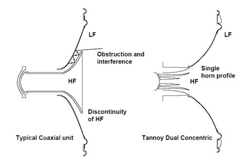

Κροτάλισμα είπες; Δύσκολο να πει κανείς τι φταίει, αλλά σκέφτομαι ότι μπορεί και να έχει ξεκολλήσει το Tulip Waveguide.
Tο ίδιο το tweeter δύσκολο να έχει πάθει ζημιά αφού βρίσκεται πίσω από το Tulip Waveguide όπως φαίνεται στο δεξί σχήμα.
