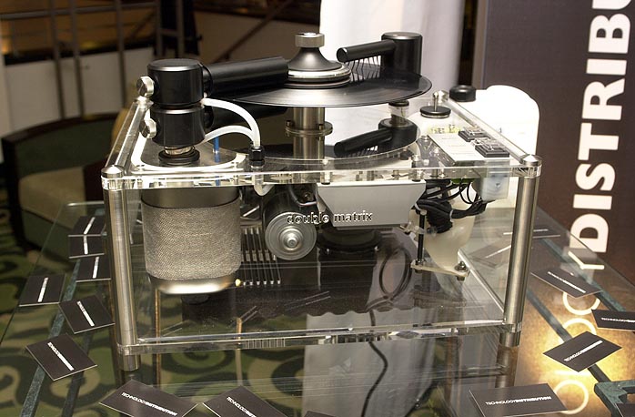

τον πιο καλο παντως καθαρισμο των βινυλιων δυστηχως πετυχαινουμε με την πιο ακριβη λυση. Και αυτη ειναι τα πλυντηρια δισκων βινυλιου και αυτο γιατι εχουν ενα μοναδικο προτερημα - το στεγνωμα του δισκου μεσω αναροφησης, που σημαινει οτι ολη η βρωμια που διαλυεται με το υγρο αποροφειται απο τους μηχανισμους αυτους και δεν ξαναμενει στα αυλακια εστω και ελαχιστα οπως στις προηγουμενες περιπτωσεις.
Στις φωτογραφιες πλυντηρια δισκων πανω απο την CLEARAUDIO που εχω δοκιμασει και κατω της HANNL που κατεχω - και τα δυο με αριστα τελικα αποτελεσματα.

Θαναση τωρα πια τα πλυντηρια εχουν αρκετα προσιτες τιμες και σαφως θα συμφωνησω οτι με αυτα επιτυνχανουμε το μεγιστο δυνατο στεγνωμα αποροφηση. Αν καποιος διαθετει αρκετους δισκους νομιζω οτι αξιζει μην πω επιβαλεται η αγορα πλυντηριου δισκων.
