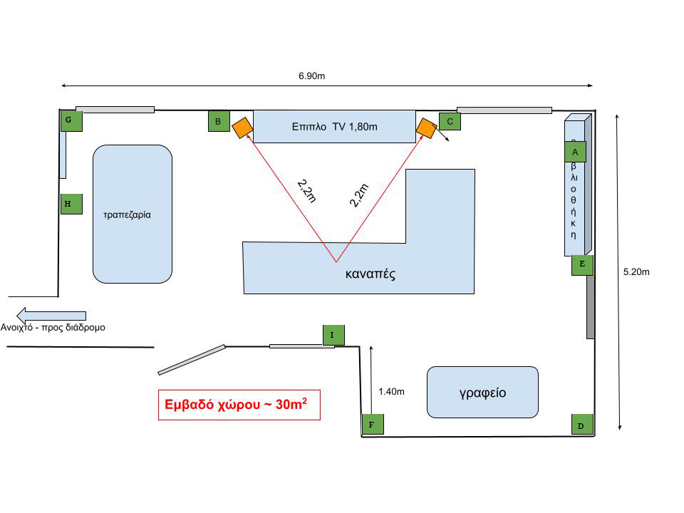

Υπάρχει περίπτωση το ένα sub να λειτουργήσει στη θέση Α (εκεί που φαίνεται στο διάγραμμα ή και εντελώς στη γωνία) ενώ είναι 2,10m απόσταση από το δεξί ηχείο, με απόσταση μεταξύ των ηχείων τα 2,00m; Ή το πιο λογικό είναι να πάει στη θέση Β (λογικά στην περίπτωση των 2 πάμε για τις θέσεις Β, Γ). Βέβαια θα μου πείτε πάρε και δοκίμασα, απλά αναρωτιέμαι από πριν
Αυτο μονο με δοκιμη θα το βρεις.

Ένα update σχετικά με τα παραπάνω.
Εδώ και ένα μήνα είμαι κάτοχος του SVS SB-1000 Pro - οι λόγοι που πήρα γενικά subwoofer ήταν
α) η περιέργεια (με όλα αυτά που διαβάζω και εδώ και αλλού) και
β) το ότι ο Lyngdorf έχει όλα τα καλούδια για ενσωμάτωση sub.
Long story short… δεν έχω εντυπωσιαστεί... Είναι νομίζω κάπως καλύτερα από το τίποτα, αλλά η διαφορά δεν είναι τέτοια που να νιώθω ότι αξίζει τον κόπο (και το κόστος του sub). Στα δικά μου ακούσματα (jazz, rock, funk, soul) έχω μία αίσθηση ότι είναι λίγο καλύτερα με τον sub αλλά όχι κάτι το ιδιαίτερο
Ίσως να έχει να κάνει και με τις εντάσεις, το ότι είμαι σε πολυκατοικία όποτε κρατιέμαι σε σχέση με τις εντάσεις, το είδος της μουσικής που ακούω (δεν ακούω πχ ηλεκτρονική μουσική)
Έχω αλλάξεις 3 διαφορετικές θέσεις και έχω καταλήξει στην Β (από αυτές που φαίνονται στο διάγραμμα που εχω βαλει στο αρχικό ποστ), έχω δοκιμάσει πέρα από τα 80Hz, αποκοπή και στα 100 και στα 120 και έχω τρέξει δεν ξέρω κι εγώ πόσες φορές room perfect (πάντα με low και high pass filter, χρησιμοποιώντας το προτεινόμενο LR 4th order φίλτρο, δεν έχω πειραματιστεί με άλλα)
Μάλλον επειδή πρώτη φορά ακούω στο σπίτι μου αυτές τις συχνότητες, σε κομμάτια που τις έχουν έντονες, μου είναι λίγο πρωτόγνωρο σε σημείο που με ξενίζουν και νιώθω κάπως άβολα-δεν είμαι σίγουρος αν μου αρέσει, σε κάποιες περιπτώσεις μπορεί να μου προκαλεί και μιας μορφής ζαλάδα - κάπως ενοχλητικό (αγχώνομαι κιόλας ότι θα ακούγεται και εκτός διαμερίσματος).
Πως να το πω, όταν τον "ακούω" τον sub, δεν είμαι σίγουρος ότι μου αρέσει και πολύ. Όταν είναι πιο διακριτικός είναι μάλλον λίγο καλύτερα.
Σε εντάσεις που δεν είναι για διαμερίσματα και σε άλλα είδη μουσικής μπορεί να είναι διαφορετικά αλλά για μένα δεν νιώθω ότι μου δίνει κάτι το ιδιαίτερο.
Μόνο ίσως ξεκάθαρα καλύτερα με τον sub, είναι σε χαμηλές νυχτερινές εντάσεις.
Για να μιλήσω πιο συγκεκριμένα, η svs έχει πχ διάφορα playlists στο spotify για subwoofer test, πχ αυτό είναι ένα jazz & classical playlist:
Πχ στα κομμάτια 1 & 6 (Submotion orchestra, Thomas Bergersen) τον καταλαβαίνω και με το παραπάνω (και δεν νιώθω και άνετα όταν “ακούγεται” έτσι ξεκάθαρα…), αλλά δεν είναι και πράγματα που θα ακούσω γενικά.
Αλλά αν ακούω πχ τους Weather Report (tracks 10, 29) ή τον Herbie (track 32), ε, δεν καταλαβαίνω και καμιά σοβαρή διαφορά
Επίσης δεν ένιωσα αυτό που λένε ότι τα ηχεία και ο ενισχυτής θα αναπνεύσουν επειδή δεν θα αναλαμβάνουν την αναπαραγωγή των χαμηλών συχνοτήτων.
Γενικά, σε σχέση πάντα με τα είδη και τον τρόπο που ακούω, μάλλον συνειδητοποιώ ότι δεν είναι και τόσο σημαντικές για μένα στην αναπαραγωγή οι συχνότητες κάτω των 80Hz.
Κάποιες στιγμές ακούω κάτι και λέω, α τι ωραία που ακούγεται το μπάσο.. Κάνω αλλαγή, φορτώνω το preset χωρίς τον subwoofer και συνεχίζω να το ακούω το ίδιο ωραία :) Ο ήχος που συνεχίζω να ακούω είναι αυτός των ηχείων μου - δεν μου κάνει κάποια σημαντική διαφορά ο sub… Προφανώς γιατί οι συχνότητες του μπάσου που μου αρέσουν είναι άνω των 80 Hz.
Φαντάζομαι πολλοί θα τραβάνε τα μαλλιά τους με αυτά που λέω, αλλά ό,τι λέω είναι σχετικά με μένα και δεν γενικεύω - έχει να κάνει με το τι και πώς ακούω.
Έχω σκεφτεί ήδη να τον αποχωριστώ αλλά πάλι δεν θέλω να βιαστώ.. Θα του δώσω κάποιο χρόνο…

Το πιθανοτερο ειναι οτι σε αυτον τον χωρο δεν θα μπορεσεις να αποφυγεις το δευτερο sub με τιποτα.
Οι πιθανοτητες να παιξει σωστα ενα subwoofer μονο του ειναι παντα μικρες ανεξαρτητως χωρου και για να γινει αυτο θα πρεπει να ταιριαξει ο χωρος, η τοποθετηση και η θεση ακροασης ακριβως.
Οταν καποιος λεει, θα βαλω ενα sub για αρχη και βλεπουμε, θα πρεπει να το κανει με σκοπο αν δεν ακουσει αυτο που πρεπει με το ενα sub, να παρει δευτερο. Οχι για να πει "δεν ειναι το subwoofer για εμενα", η "τελικα δεν μου αρεσει ο ηχος με subwoofer".
Στην περιπτωση σου δε, με τον ακανονιστο χωρο ειναι σχεδον αδυνατον να κανει κανεις προβλεψη πως θα ακουγεται το μπασο στην θεση ακροασης γιατι ουτε καν τα μοντελα εξομοιωσης δεν μπορουν να το κανουν αυτο.
Απο τη στιγμη που δεν επαιξε σωστα στις κλασσικες θεσεις θελει ψαξιμο για να βρεις τη σωστη θεση.
Με αυτο το δεδομενο αν δεν κανεις δοκιμες με τον σωστο τροπο για την ευρεση της σωστης θεσης για το sub, δεν θα κανεις δουλεια με ενα sub σε αυτον τον χωρο με τιποτα. Μονο κατα λαθος και τοτε ισως να πρεπει να πας να παιξεις και λοττο.
Βαλε το sub στη θεση ακροασης (και σε υψος) και κανε βολτες γυρω γυρω στο δωματιο να δεις που ακουγεται καλυτερα το μπασο. Δοκιμασε ολες τις γωνιες και ειδικα την κατω δεξια γωνια οπως βλεπουμε την κατοψη του δωματιου στο σχεδιο.
Δοκιμασε ακομα και χαμηλοτερη συχνοτητα διαχωρισμου. Τα ηχεια σου μπορουν να παιξουν και χαμηλοτερα και ενδεχομενως να εχεις καλυτερο αποτελεσμα και καλυτερο ταιριασμα.
Επισης σε τοσο μεγαλο χωρο θα επρεπε να ειχες προτιμησει Ported Sub εφ οσον θα εκανες την δοκιμη σου με ενα γιατι ενα και κλειστου τυπου σε 30 τετραγωνικα οπως και να το δεις δεν βγαινει.
Υ.Γ. Κι εγω, σε χωρο 20τμ, που ετοιμαζω τωρα, εχω για την ωρα ενα μονο 12" sub. Σωστο μπασο εχω ΜΟΝΟ σε ενα σημειο σε ολο το δωματιο, και τοσο το δωματιο οσο και η θεση ακροασης βρισκονται σε ιδανικο σημειο για τον χωρο και το ηξερα αυτο απο πριν παρω το sub γιατι μου το ειχε δειξει το simulation στο REW.
Οταν ομως καθομαι στον υπολογιστη που ειναι λιγο πιο διπλα, βγαζω το sub εκτος γιατι η θεση εκει πεφτει πανω σε στασιμα και δεν παλευεται με τιποτα. Εχω ομως σκοπο να βαλω κι αλλα sub οποτε δεν με ενοχλει που μπορω να ακουω μουσικη σε ενα σημειο μονο στο χωρο γιατι ξερω οτι αυτο θα διορθωθει.
