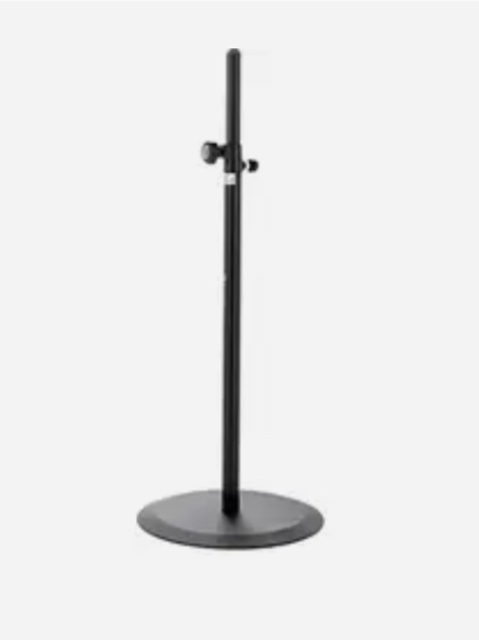

Για βάσεις ηχείων σκέφτομαι αυτού του τύπου ρυθμιζομενες σε ύψος
υπάρχουν καλύτερες λύσεις όσον αφορά ακουστική ή είναι αδιάφορο;
επίσης σε βάσεις σαν τις παραπάνω, έχει σημασία αν το ηχείο θα «κάθεται» πάνω σε πλάκα ή θα κρέμεται από την πλάτη;
ή απλά κοιτάω ποιο μου αρέσει ή κοστίζει λιγότερο και τέλος;

Από την ώρα που μιλάμε για τζενελεκ.....καλο είναι να εκμεταλλευτείς το σπείρωμα στην πλάτη ;)

σωστά,
απλά αναρωτιόμουνα μήπως να εκμεταλλευτώ τις πλαστικές βάσεις τους με το μηχανισμό κλίσης προς τα πάνω ή τα κάτω
οπότε προκύπτει και πιο επόμενο ερώτημα, στήσιμο στο ύψος του αυτιού ή λίγο πάνω και κλίση προς τα κάτω ή το ανάποδο; Κοιτάω SBIR calculator για πιθανή αλληλεπίδραση με ταβανι-πάτωμα;

Επειδή είχα πρόσφατα παρόμοιες αναζητήσεις και εξέτασα το θέμα με τις βάσεις μέχρι ... αηδίας (και δεν ήταν για ζευγάρι μόνο... Τοίχοι , ταβάνια, ιπτάμενα :biggrin: κλπ). Ας εξεταστεί σοβαρά η custom λύση , στο ζητούμενο ύψος, χρώμα, cable managment κλπ . Η Genelec δεν είναι οικονομική στις βάσεις και προσωπικά, οι λύσεις που πήρα από @Μελίδης Μιχάλης ήταν εξαιρετικές και σε λογικότατες τιμές.
Ενημερωτικά απλά, προτίμησα να χρησιμοποιήσω τα Iso-Pods (πλαστικές βάσεις ντε!) και να πατήσουν αυτά πάνω στη βάση.
Αν κατέχουμε το επικοινωνιακό κομμάτι, η ερώτηση (με λίγες λεπτομέρειες χώρου kai ιδιαιτεροτήτων του, απόστασεις κλπ) στο support της Genelec θα βοηθούσε πολύ πιθανότατα. Απαντάνε σύντομα και με λεπτομέρειες σε κάθε τεχνικό θέμα.
