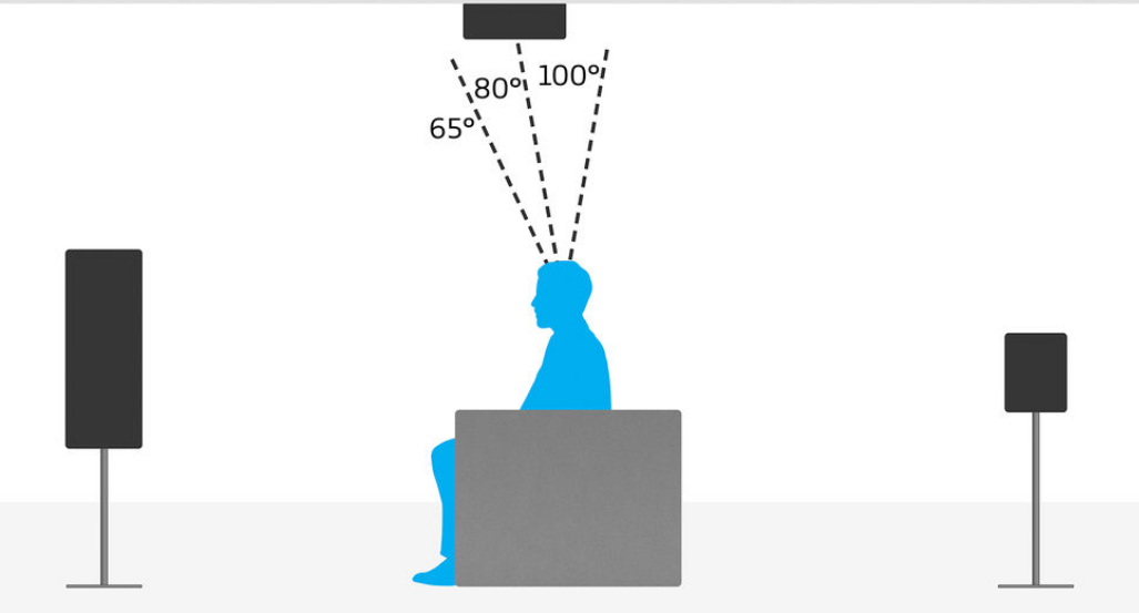

Αν πας σε Atmos, μείνε στο 5.1. Δεν γίνεται 6.1 και atmos.
H τοποθέτηση των ηχείων οροφής σε 5.1.2:

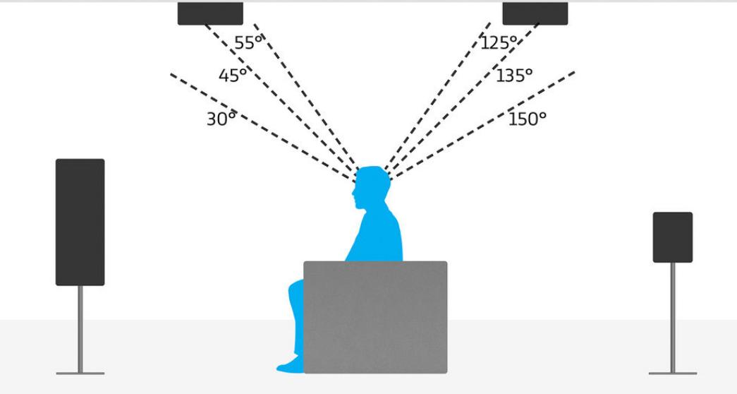

Σε 5.1.4
