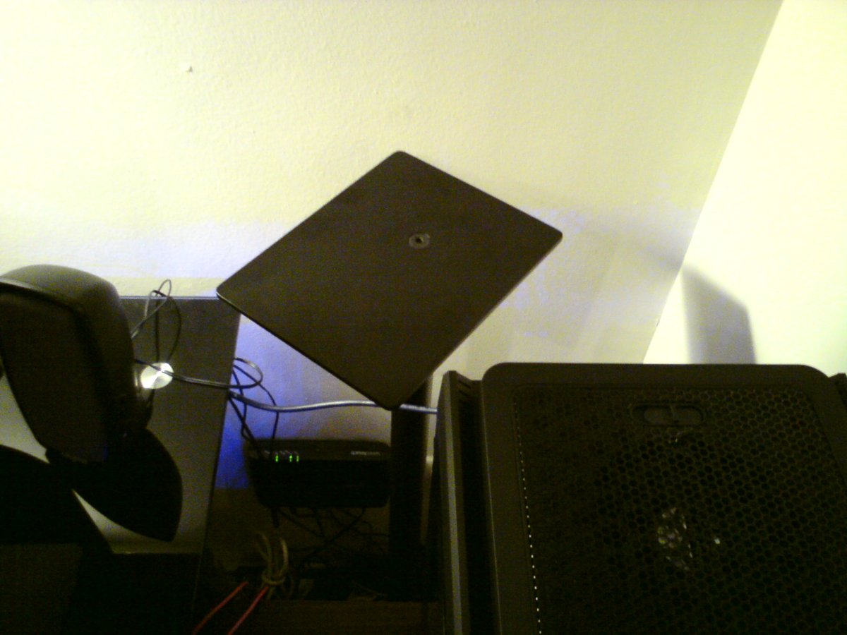

ερωτηση Νο 2...η αποσταση βασης ηχειου και pc, ειναι αυτη που βλεπετε στη φωτο...το ηχειο δλδ θα ειναι ακριβως πισω απ το pc...
οι σκληροι δισκοι ειναι σχεδον στο κατω μερος του κουτιου...θα εχουμε "θεμα" με το μαγνητη του μιντ και τους hdd?
πως θα το καταλαβω αν τελικα υπαρχει προβλημα?
651
556
Δε θα έχεις πρόβλημα. Έχω 3.5'' sata δίσκο σε εξωτερικό usb case κολλητά στα monitors στο γραφείο για χρόνια.

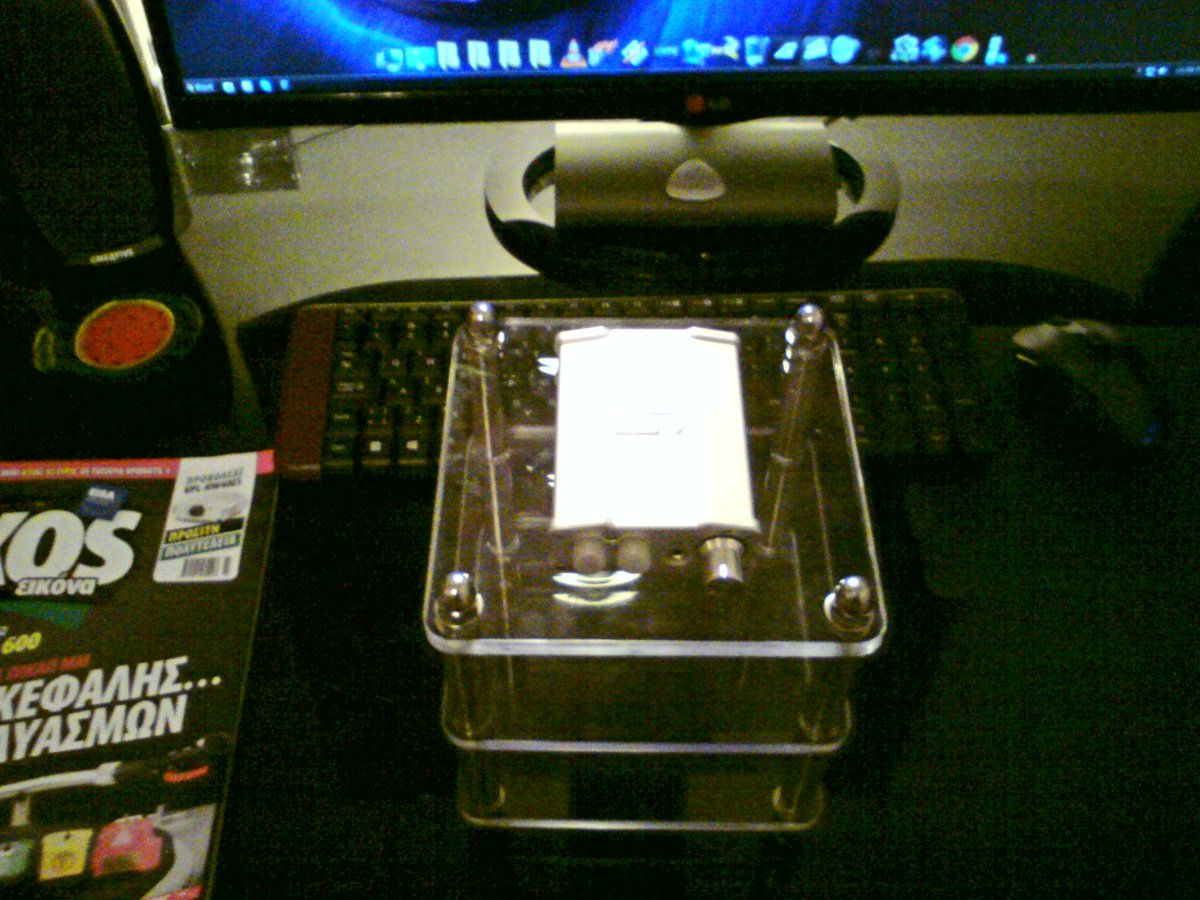

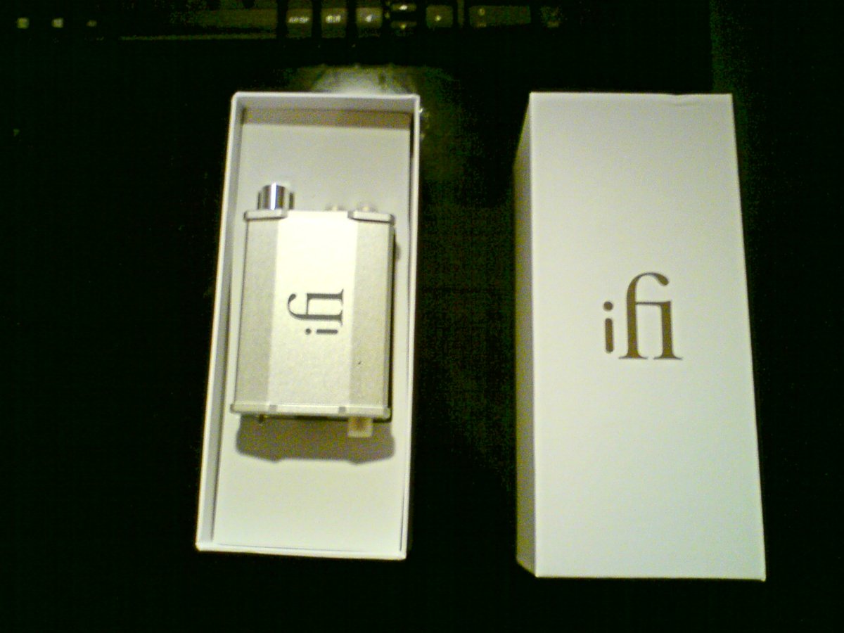

βγηκε αναβαθμιση απο την ifi για το idsd nano, και πλεον παιζει και quad-speed dsd256...
Quantum leap to Quad-Speed DSD 256 on nano iDSD
Not to rest on our laurels, iFi is absolutely over the moon to announce that with the latest firmware update, the nano iDSD is now capable of True NativeQuad-Speed DSD256 playback at 11.2MHz/12.4MHz.
ASIO 2.2 native DSD transfer
Previously, the only native DSD transmission protocol was DSD over PCM (DoP). With the latest iFi driver, one can choose between ASIO 2.2 or DoP for native DSD playback.
επισης εβγαλε και ενα ρακ-ακι για high-end τυπους :D
99 γιουρος...
