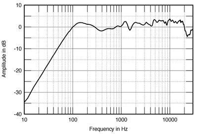

Δείγμα LS3/5a του 1978 - απόκριση συχνότητας υπό ανηχοϊκές συνθήκες.Κλειστή καμπίνα με f3 (συχνότητα υποχώρησης απόκρισης κατά 3dB στο μπάσο) γύρω στα 90Hz και f6 γύρω στα 70 Hz:

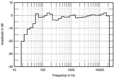

Απόκριση εντός δωματίου κανονικοποιημένη με βήμα 1/3 οκτάβας.
Συμπεραίνεται ότι τα κέρδη απόκρισης στο άνω μισό της δεύτερης οκτάβας και κάποιες υποχωρήσεις στην τρίτη οφείλονται σε τονώσεις και ακυρώσεις από τη συμπεριφορά του χώρου.
Αυτές οι τονώσεις - ακυρώσεις θα ισχύουν σε ποικίλους βαθμούς ανάλογα με τις διαστάσεις δεδομένου χώρου και την τοποθέτηση των ηχείων εντός αυτού.
Κοινό χαρακτηριστικό σε όλες τις περιπτώσεις όμως - οριζόμενο από τα ηλεκτρομηχανικά χαρακτηριστικά στο ίδιο το ηχείο - θα είναι τονώσεις απόκρισης από τα 100 έως τα 250 Hz περίπου,όπου εδρεύει η αντιληπτική ζώνη muddy και άρχονται οι ζώνες warm & thick.
Κάτι τέτοιο σημαίνει ότι η προσέγγιση του ηχείου σε τοιχωματικά όρια προκειμένου να αυξανόταν το κέρδος από το χώρο στη δεύτερη οκτάβα θα καταλήγει σε μπουκωμένες χαμηλές,μείωση ευκρίνειας και σε ανώτερες ζώνες και περαιτέρω διατάραξη των δυναμικών αντιθέσεων ακόμα και σε χαμηλές στάθμες.
Από την άλλη πλευρά,η απομάκρυνση από τα όρια του χώρου σε συνδυασμό με προσεκτική τοποθέτηση θα μπορούσε να μετριάζει την προβληματική συμπεριφορά του συστήματος στη ανώτερη του συντονισμού από την κλειστή καμπίνα ζώνη.
