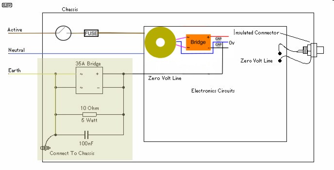

Το σωστό θα ήταν να <<σηκωθεί>> η γείωση της ηλεκτρικής εγκατάστασης από την γείωση του σήματος.
Έτσι εξαλείφεται ο θόρυβος ενώ ταυτόχρονα εξακολουθείς να έχεις προστασία αφού το σασί είναι γειωμένο.
Αυτό πρακτικά πως επιτυγχάνεται;
Το πλέον συνηθισμένο είναι μεταξύ της γείωσης της παροχής και της γείωσης του σήματος να υπάρχει μια βατική αντίσταση 10 Ωμ.
Άλλοι κατασκευαστές βάζουν και έναν πυκνωτή 0,1 παράλληλα με την αντίσταση, ενώ η καλύτερη λύση είναι και με γέφυρα παραλληλισμένη όπως δείχνει το σχέδιο παρακάτω.
Ότι η γείωση της εγκατάστασης θα είναι σταθερά συνδεδεμένη επάνω στο μεταλλικό σασί είναι αυτονόητο.

Αυτή που είναι συνδεδεμένη στη γείωση.
Υπάρχουν περιπτώσεις μεγάλης διαφοράς συνεχούς δυναμικού, DC, στα άκρα της αντίστασης των 10 Ωμ (γείωση σήματος και δικτύου), με αποτέλεσμα αυτή να καταστραφεί.
Μου έχει συμβεί.
Η γέφυρα κάνει σύζευξη DC μεταξύ των δύο σημείων.
Προστατεύει και το κύκλωμα από την περίπτωση εμφάνισης υψηλού ρεύματος στη γη.
Σχεδίασε τις διόδους όπως είναι και θα δεις πως στον ουσία είναι παραλληλισμένες ανά δύο προς κάθε κατεύθυνση.
Καλησπερα, σκεψτομαι να φτιαξω το κυκλωματακι του σχεδιου, ο 100nf στα ποσα volt να ειναι; Η γεφυρα; volt/ampere?
