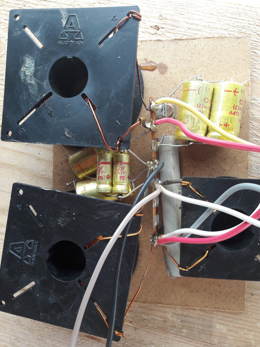

καλωδιωση crossover 3 δρομων

Παίρνεις αυτους με την αμέσως υψηλότερη τάση που θα βρεις.

Κάνεις συνδυασμό...
Για τον 7,5 μf πας σε 6,8 και παράλληλα 0,68.
Για τον 4,4 πας σε 3,9 και 0,47 ή δύο 2,2 όπως ήταν.
Για τον 30αρι ή με δυο 15 άρηδες ή 27 και 2,7 ή 10 μf επί τρία.

Να και η αντισταση

Τελικα 2.2 ειναι οχι 3.3
Αμάν αυτοί οι χρυσοί Frako είναι πολύ παλιοί και συχνά παρουσιάζουν προβλήματα, πέρυσι τους άλλαξα όλους σε ένα Revox A77 και παραπάνω από τους μισούς τα είχαν παίξει.

Μπορω δηλαδη να παρω αλλους στα 160ν και μετα στα 250ν
Εδω κοιτουσα
www.audiolights.gr/eshop/index.php?cPath=22_371_311_318
Ναι μπορείς, η τάση που αναγράφεται πάνω στους πυκνωτές είναι η μέγιστη που αντέχουν επομένως μπορείς να χρησιμοποιήσεις πυκνωτές υψηλότερης τάσης (ας είναι άλλοι 100V κι άλλοι 250V) απ' αυτή των original αλλά όχι χαμηλότερης.

Θα βάλεις πυκνωτές ΜΚΤ στον κλάδο του mid & tweeter και <<άνευ πολικότητας>> στο woofer.
