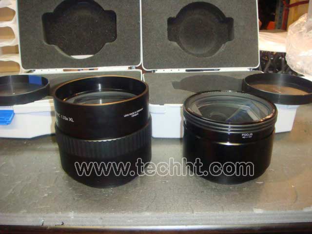

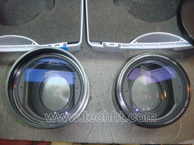

o iiiL isco ειναι ο XL Schneider Cine-Digitar
αριστερα ο Schneider XL
δεξια isco iiiL
ιδιος φακος αλλο καλουπι...

Όντως η διαφορά τους είναι ότι στον schneider το πλαστικό βγαίνει πιο έξω απ' τον φακό και το zoom δεν αλλάζει το μέγεθος του. Αντίθετα ο isco IIIL έχει το πλαστικό στα όρια του φακού και το άνοιγμα-κλείσιμο του zoom επηρεάζει το μέγεθος του φακού.
Κατά τ' άλλα εσωτερικά είναι ίδιοι. Χρησιμοποιούν 2 ζεύγη κυλινδρικών φακών.
