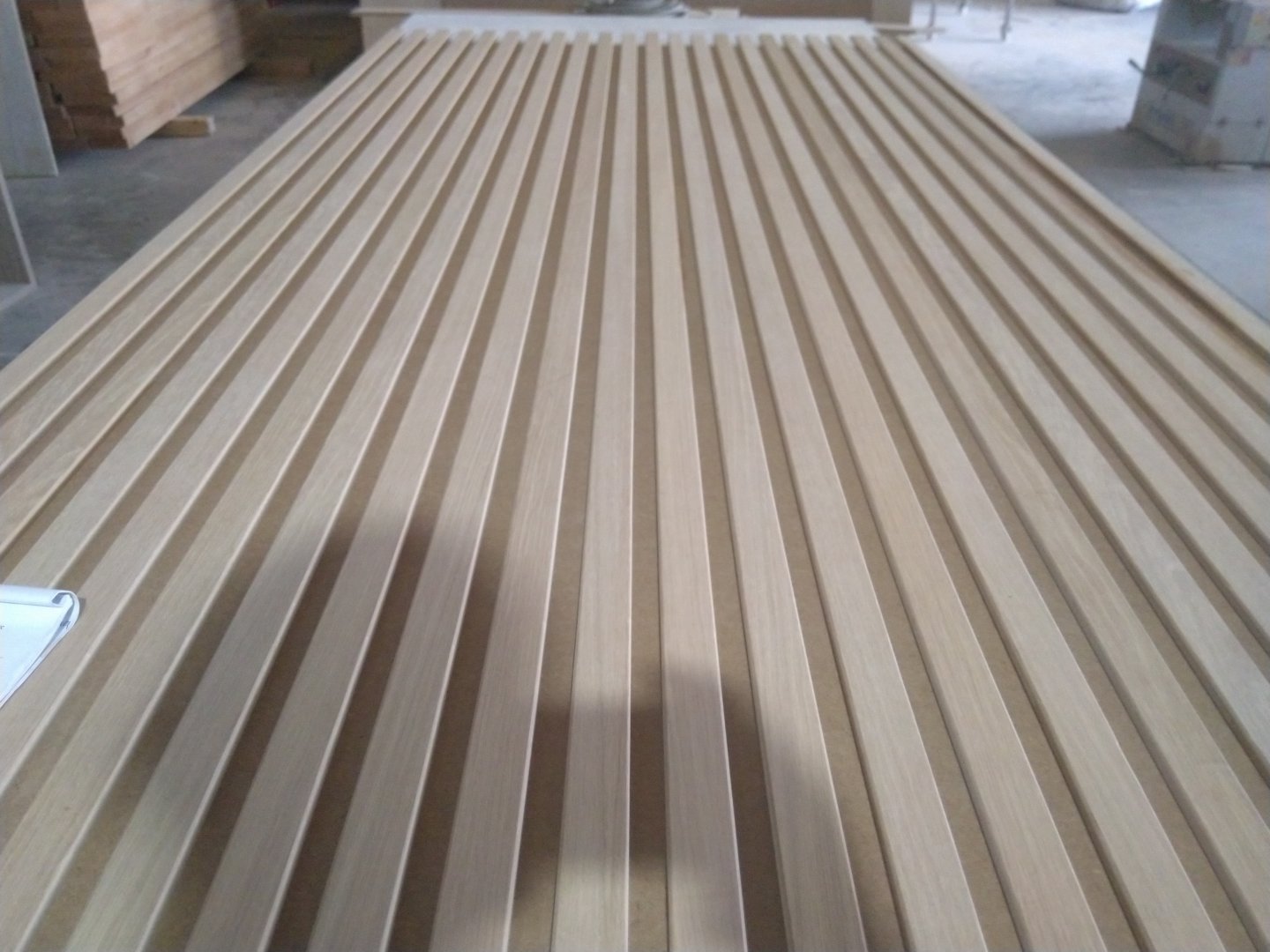

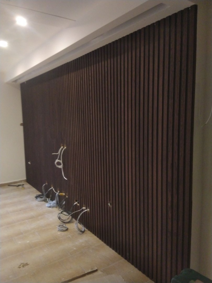

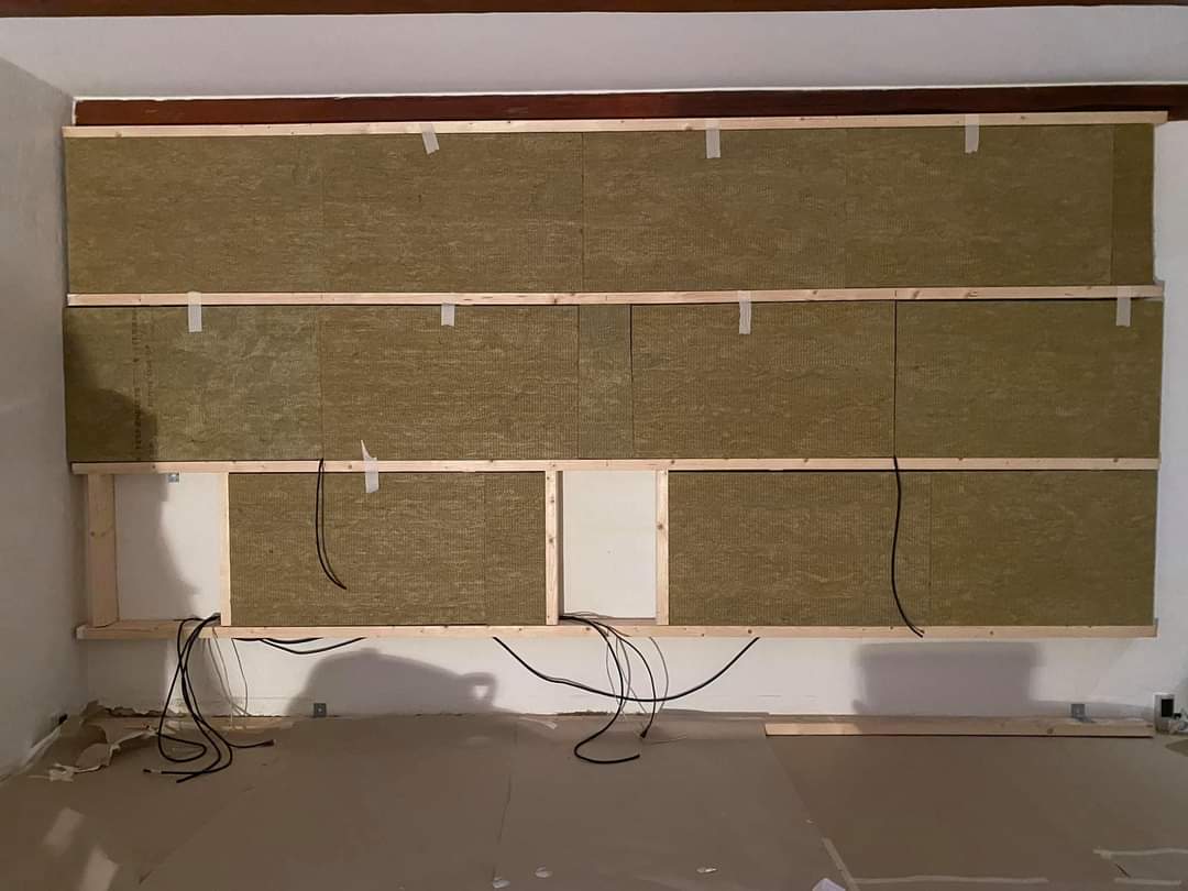

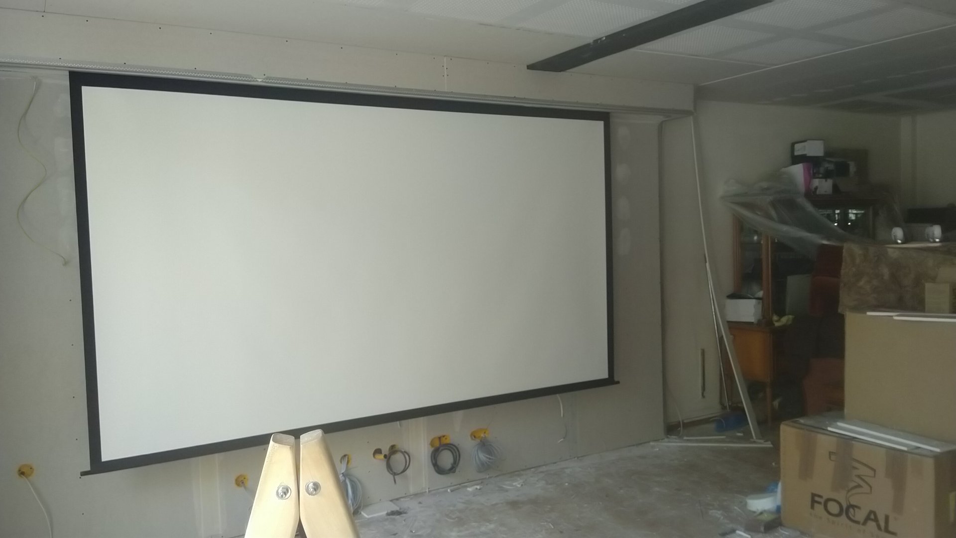

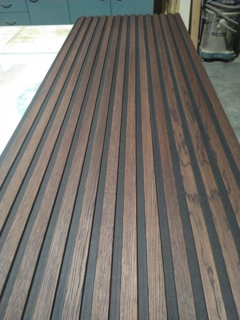

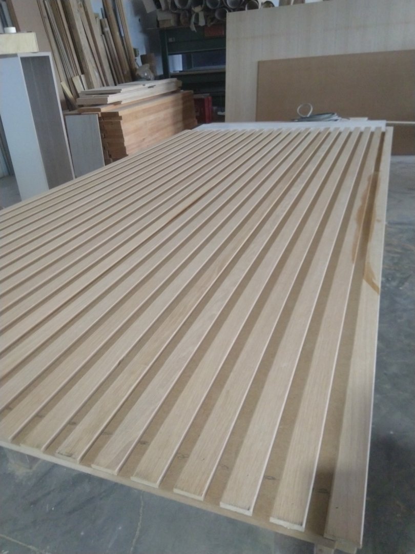

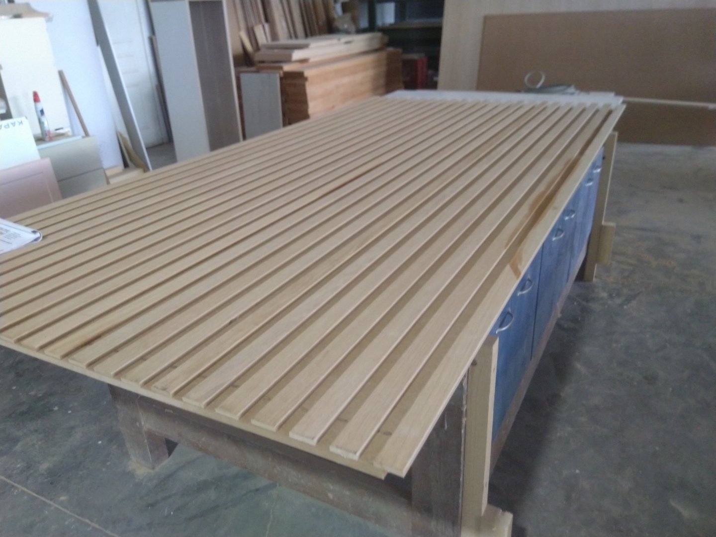

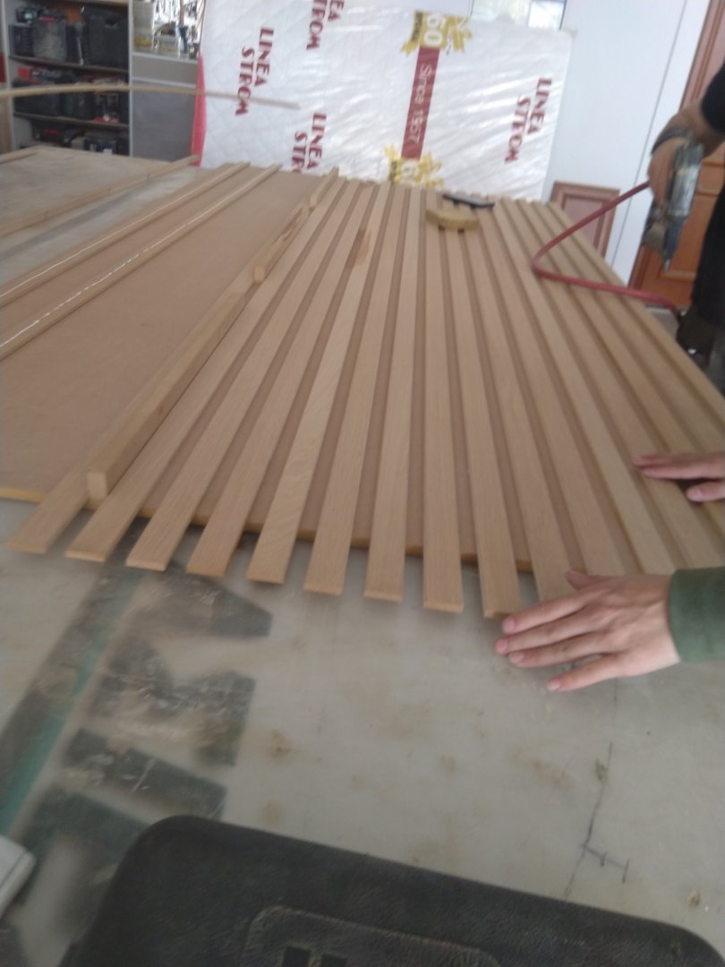

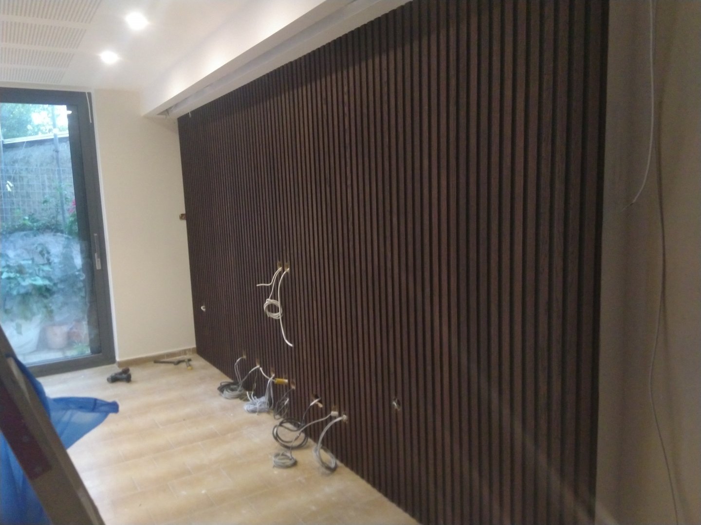

Tιποτε δεν πετυχαινεις περαν του αισθητικου εαν μιλαμε για τοποθετηση στον μπροστινο τοιχο, αφου δε φτανουν εκει πρωτες οι συχνοτητες που μπορει και να δουλεψουν :whistling:

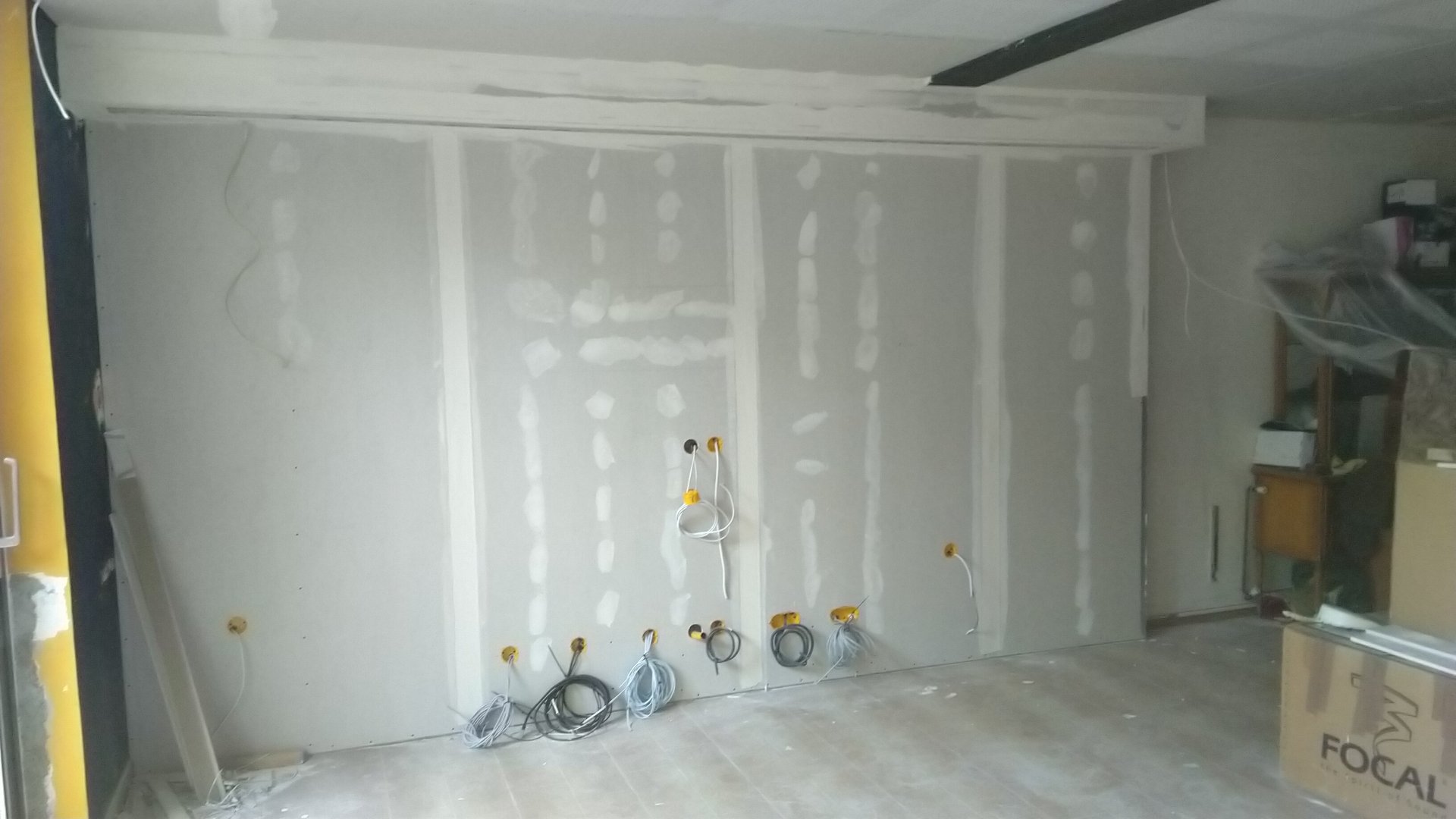

Αν θυμαμαι εχεις πολυ γυψοσανιδα και μια ολοκληρη πλευρα υαλοπινακωτη.....
Καλο θα ηταν αφου τοποθετηθουν τα πραματα, καναπεδες επιπλα κλπ να μετρηθει και να δεις που και τι.
Τυφλοσουρτη ποιο ασφαλη ειναι η επιλογη απορροφησης σε συγκεκριμενα σημεια και μετα διαχυση εαν και οπου χρειαζεται , διοτι οι θεσεις ειναι περιορισμενες και εκει θα πρεπει να επιλεξεις τι απο τα δυο αξιζει/συμφερει/σου αρεσει να κανεις, διοτι και στο βαθμο απορροφησης πρεπει να υπολογιστει και η προσωπικη προτιμιση .
κυριως ειναι για αισθητικους λογους. σαφως και θα μετρηθει ο χωρος. αλλα τοτε δε μπορω να κανω την κατασκευη που θελω
ο τοιχος πισω απο τα ηχεια εκει που θα κατεβαινει η οθονη.

Για καλύτερα αποτελέσματα τοποθέτηση χωρίς γυψοσανίδα.

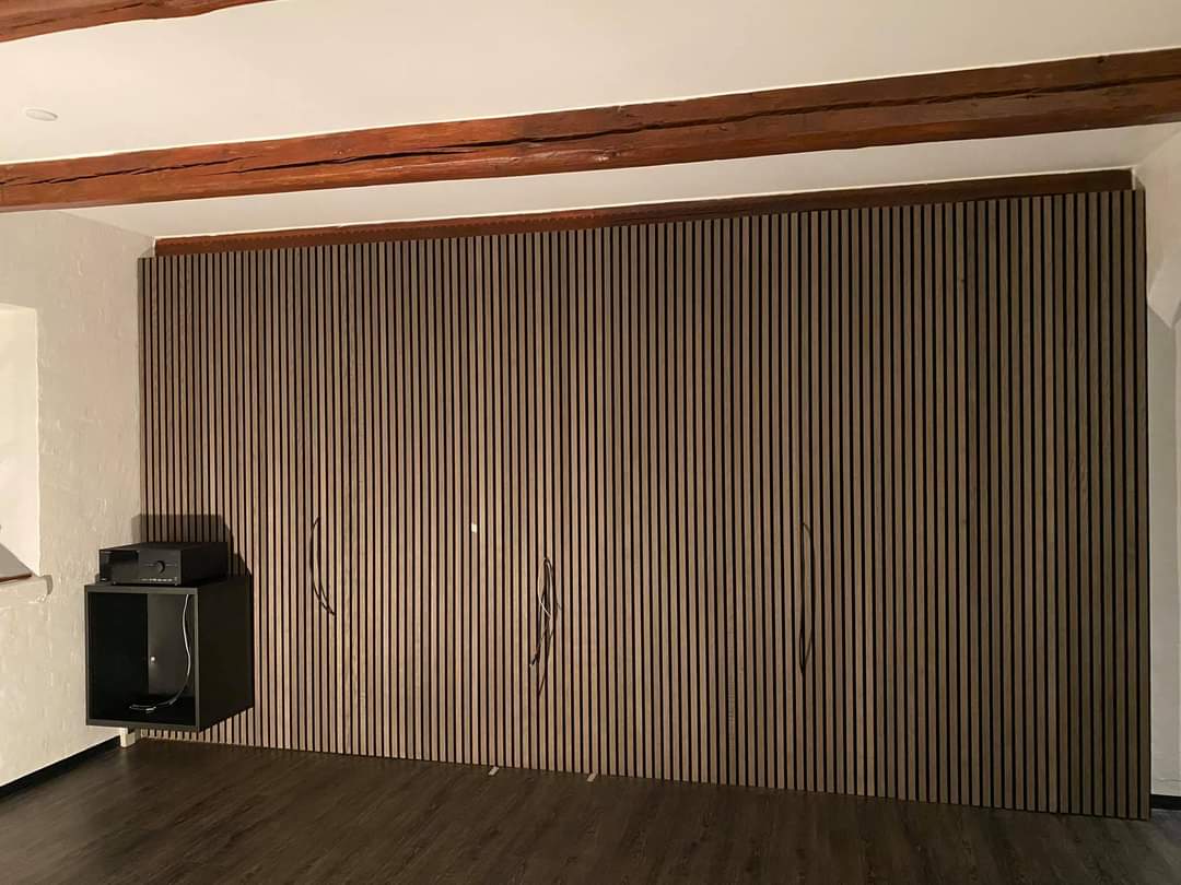

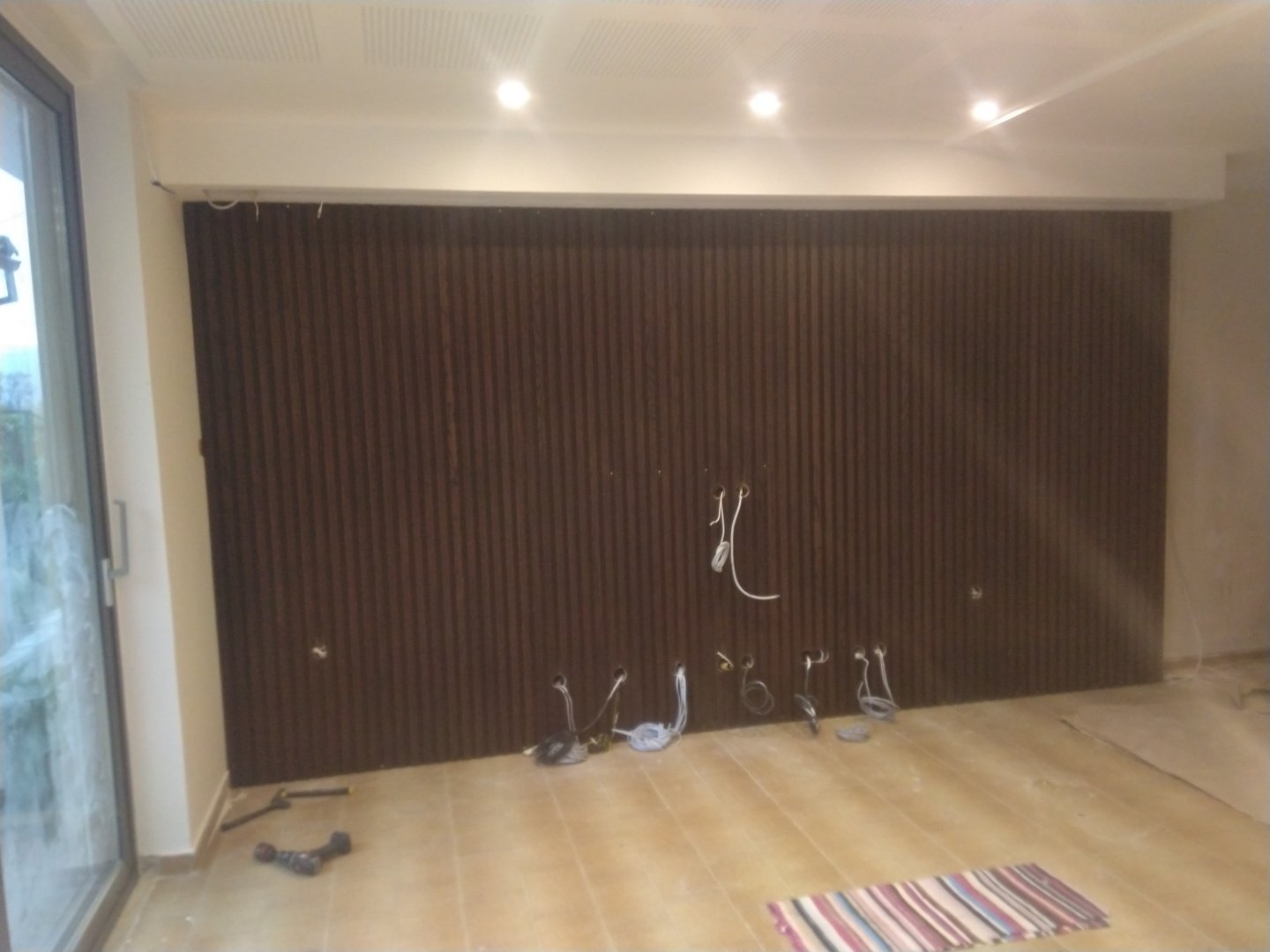

ναναι καλα ο μαραγκός τελικα... καλλιτέχνης!
