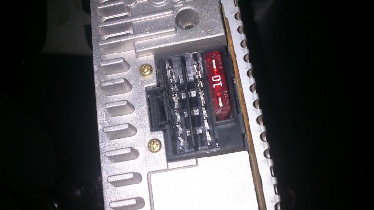

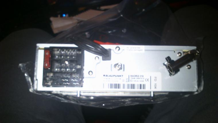

να και οι φωτο απο το ραδιο cd το καινουριο και το σχεδιο
και νομιζω πως αυτη η φισα κανει

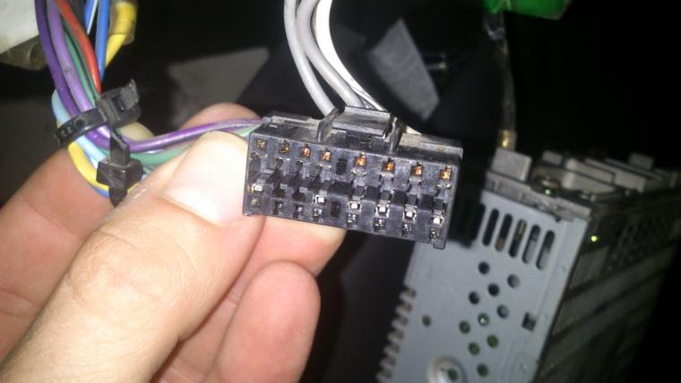

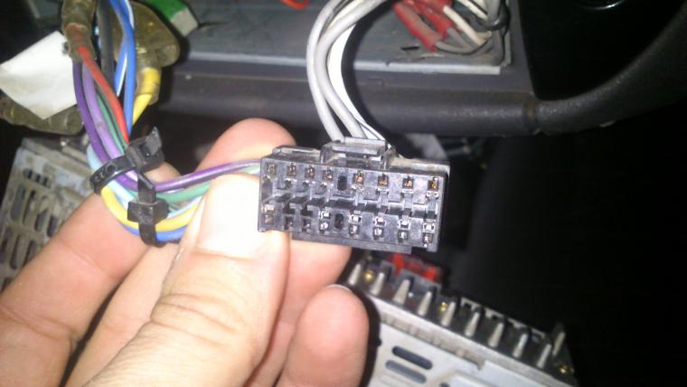

λοιπον φιλε fiat seicento 1999 οριστε και μερικες φωτο απο τη φισα που εχει πανω τ οχημα..

Τα fiat εχουν κανονική φύσα iso , στις φωτογραφίες που ανέβασες φενεται οτι ο προηγούμενος την ειχε κόψει και ειχε συνδέσει κατευθείαν την φύσα της πηγής που ειχε .
Λογικά στην ιδια οδο θα κινηθείς και εσυ...

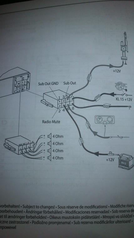

Έχει μια πιο ψηλά που περνάει η ντιζα του κοντέρ...παιδιά ευχαριστώ πολύ έχω βέβαια και το σχέδιο στο εγχειρίδιο του blau οπότε δεν θα δυσκολευτω πολύ..θα κάνω καλή δουλειά όχι σαν αυτή που είχαν κάνει..θα κολλήσω τα καλώδια με καλαι μονωτικο απ έξω και τα συναφή..αν χρειαστώ κάτι θα σας ξαναρωτησω..και αν θυμηθείτε για τον ενισχυτή περιμένω να μ στείλετε ευχαριστώ πολύ..

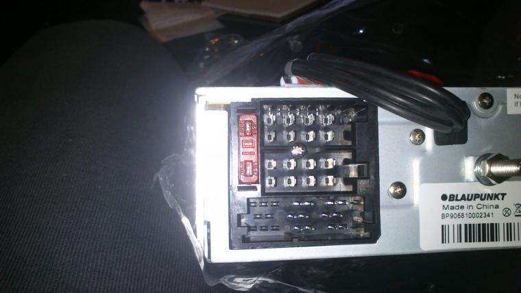

Ερνεστο εχει κανονικά rca η πηγη , δεν χρειάζεται κάποιον ανταπτορα , (στην φωτογραφία που εχει ανεβασει ο φιλος στην προηγούμενη σελιδα , ειναι γυρισμένα στο σασι και δεν φαίνονται ).

Φίλε τα rca είναι τα καλώδια που έχω γυρισμένΑ από πάνω?άσπρο κόκκινο?σε τι ακριβώς χρησιμεύουν αυτά?το remote που συνδέετε στην πηγή?
